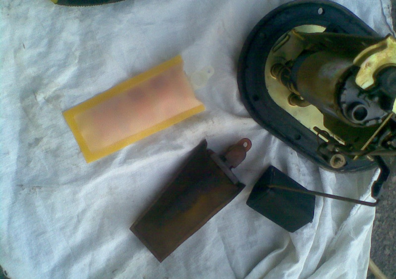

На выходных наводил в машинке супер чистоту и заодно решил сменить топливный фильтр в баке :D когда снял старый мне понравилось :shock: :arrow: он простоял всегото 2 года :shock:
Интересно что нам впаривают под названием бензин :evil:
Поставил фильтр TOYOTA - 23217-62020(35гр).
Фото старого и нового прилагаются.

Да уж, а я так и не добрался до него, сейчас возьму и закажу :twisted:

надо еще добраться сначала, я вот например не смог открутить топливный трубопровод :(

Неее я такой что откручу :wink: вчера сигнал пропал, так я палец отверткой пропорол но нашел в чем дело :lol:
ну ты по аккуратнее :)
там дело в том, что если не откручивали раньше, то штуцер на топливной трубке гнется зараза, но не откручивается, и вд не помогает.

Я постораюсь, а-то пальчики жалко :lol:
у меня кстати на этот фильтр выдает другой номер 23217-74030
и цена 44 грн! вопрос сколько эта сеточка вообще стоит на успехе?

Это фильтр для камри - и тогда он был дешевле нашего(36гр)

Вдхой брызгал 4 дня утром вечером на 5 день брызнул газовым ключом зажал дернул пару раз и тут раздался скрип и потек бензушка ну дальше все просто)

Я с откручиванием этого штуцера тра-ся где-то около часа. Чем я его только не поливал и какими только словами я его не обзывал. Газовым ключем не получилось нифига, в итоге он мне поддался с раза 10-го и то когда взял ключ на 17 и на 19. Я столько усилий прилогал, что у меня чуть надпись CHROME-VANADIUM на руке не отпечаталась. Вообщем гемор.

я тоже двумя ключами его мучал и поливал вд-хой, правда около получаса, потом бросил это дело, так как целью было проверить работоспособность насоса, кинул провода на разъем, и на этом завершил ковыряние под сидением, но штуцер так и остался девственником :lol:
СообщениеДобавлено: 28 сен 2010, 19:43
Не, мне надо было полюбому его открутить, т.к бензонасос с фильтром собрался менять.
Поэтому сдаваться было нельзя :lol:

что за бензонасос поставил?почем?
кстати может знаешь какое давление должен выдавать наш насос?
