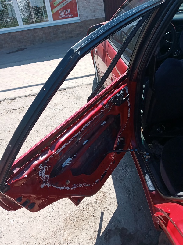

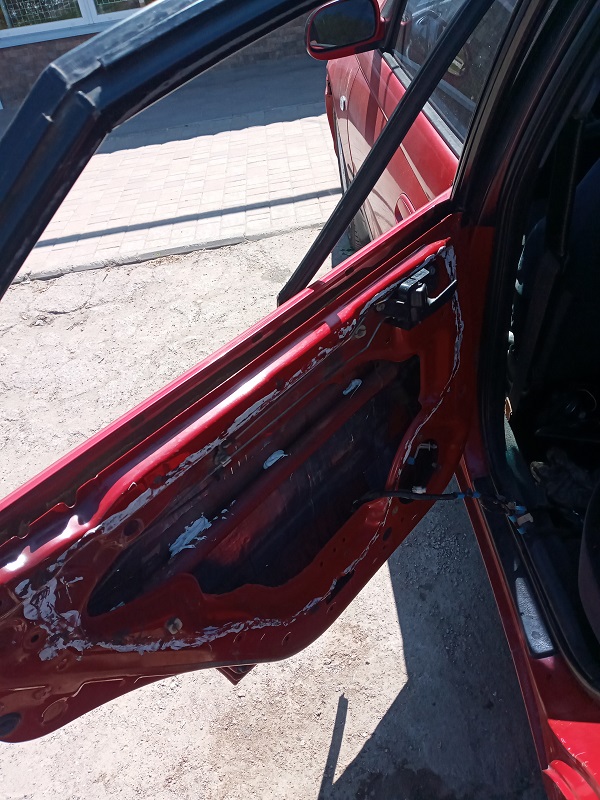

решил поменять динамик!! Итут серёгу понесло....
20210511_120500[1].jpg [ 202.31 KIB | Просмотров: 14082 ]
20210511_120446[1].jpg [ 195.07 KIB | Просмотров: 14082 ]
