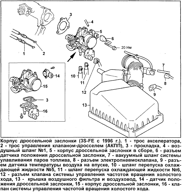

Какая-то новая напасть, заметил сегодня что оброты холостого хода стали останавливаться в разных положениях, то 1000, то 800, то родной холостой(650)
полез к радиатору, нижний патрубок чуть меньше температура чем верхний вроде норм, а вот где дроссель, там снизу два патрубка охлаждающей с охлаждающей жидкостью на сколько я понимаю и вот один вообще холодный, а второй еле тёплый, так должно быть или всё таки там должны они быть горячии на прогретой машине? (когда-то автоэлектрик указывал мне на эти шланги что ему не нравится их температура, но не пояснил как должно быть)
10 и 11 шланги на схеме
2014-12-29_221047.png [ 186.65 KIB | Просмотров: 25248 ]

По идее они должны быть горячими,это ведь обогрев дроссельной заслонки!
Может воздушная пробка,это место самое высокое !!

У меня похожее было, сдох датчик температуры, правда у меня бк стоит, я сразу увидел что показание температуры бредовые.
