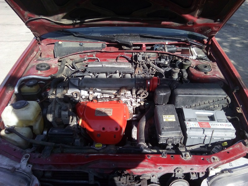

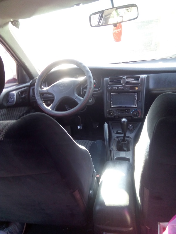

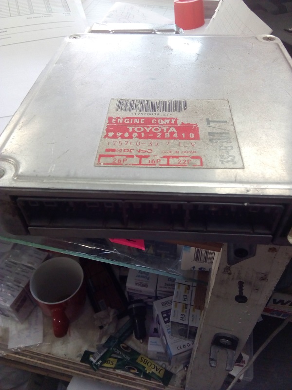

Всем привет! Подсобирал не много каринку. Итак маленький отчёт:
- по электрике зделано почти всё, не могу найти перебои в работе комутатора- живёт своей жизнью!
- салон собран, кроме багажника,
требуються рихтовочные работы но нету на это времени.
- по ходовке:
замена всех стоек и ремонт рейки- будет после праздников! SSS восстановлен!
Из проблем:
-оказалось, что мотор заменён на 3s-ge 3gen ( по заводу 2 пок.) и подключен к родному ЭБУ. движок работает, но не так!
Не могу найти блок управления 3 покол.
И не много фото.

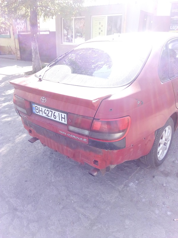

Осталось поменять лобовуху и покрасить!
IMG_20190801_085308[1].jpg [ 283.75 KIB | Просмотров: 34774 ]
IMG_20190801_085325[1].jpg [ 274.55 KIB | Просмотров: 34774 ]
IMG_20190801_085343[1].jpg [ 185.2 KIB | Просмотров: 34774 ]

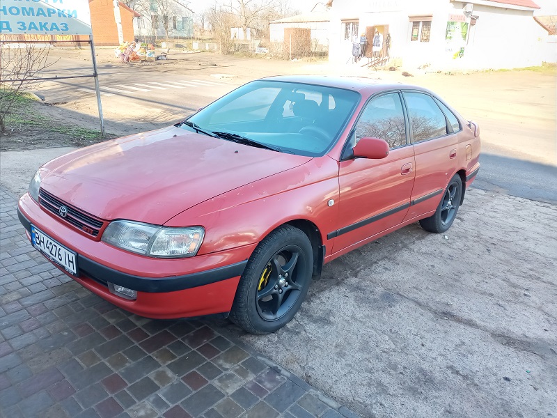

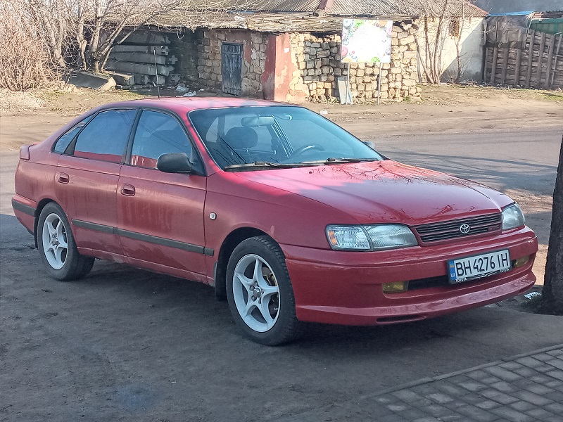

СообщениеДобавлено: 14 май 2021, 09:03
Откуда: одесса мама
всем привет!! А вот и я!!
20210330_092032[1].jpg [ 230.05 KIB | Просмотров: 27190 ]
