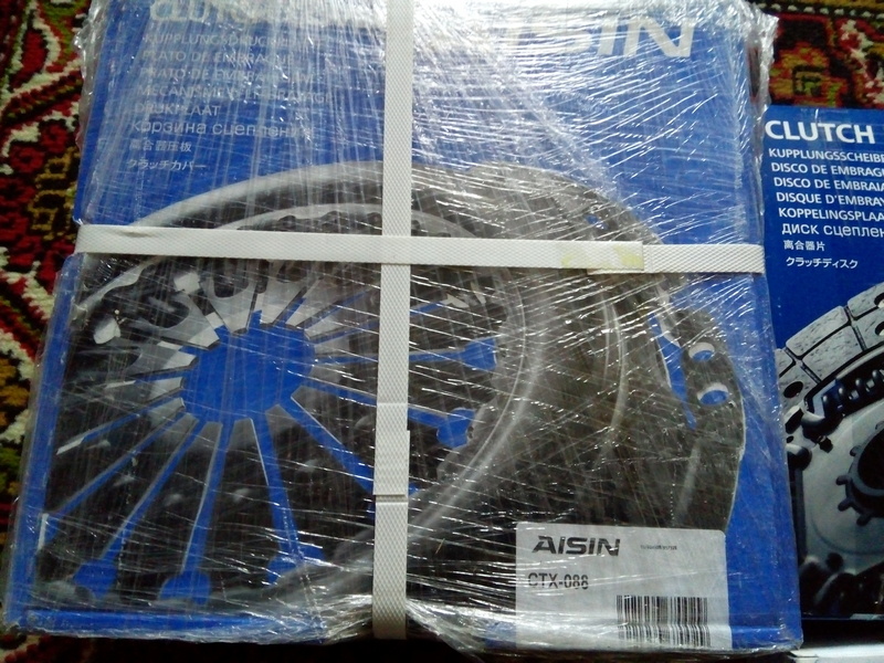

корзина сцепления именно от 1.8
Диск сцепления усиленный. По стоимости дороже чем сток в оригинале :o
Все стало. Все работает.
IMG_20190826_191454.jpg [ 264.74 KIB | Просмотров: 21446 ]
IMG_20190826_191441.jpg [ 257.91 KIB | Просмотров: 21446 ]

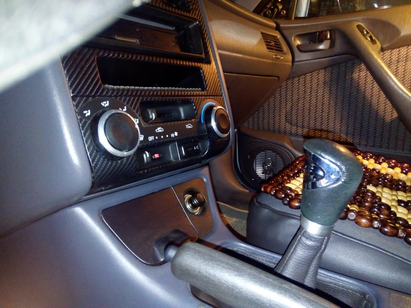

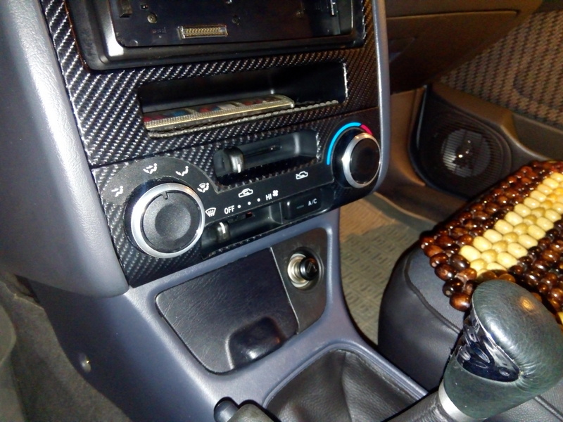

Перебрал генератор, отрегулировал клапана, в процессе регулировки оказалось что ремень ГРМ стоит на 1 зуб не верно, переставил как должно быть.
Поставил ручки климата от нисан
IMG_20201124_205558.jpg [ 211.36 KIB | Просмотров: 20122 ]
IMG_20201124_205512.jpg [ 209.77 KIB | Просмотров: 20122 ]

Красиво! :ok
А клапана сам регулировал?

да, сам. Изучил инфу, купил набор щупов, микрометр, и взял у Михаил1982 шайбы для подбора нужного размера

С какого Ниссан крутилки? Стали сразу? Или надо кулибничать?
4a-fe STD. Седан- была!
Gti 3s-ge. Красный хетчбэк
097-750-64-20
 Заголовок сообщения: Re: Моя новая Карина
СообщениеДобавлено: 01 дек 2020, 10:16
Nissan Tiida NV200 Livina Genis
Заказывал на aliexpress
Требуется немного доработка надфильком. Если есть дремель будет немного проще.
Нужно немного углубить внутри квадрат, чтобы ручки сели глубже, иначе будут немного торчать относительно панели. Также не совпадает направляющая канавка внутри ручки. нужно выпялить новую.

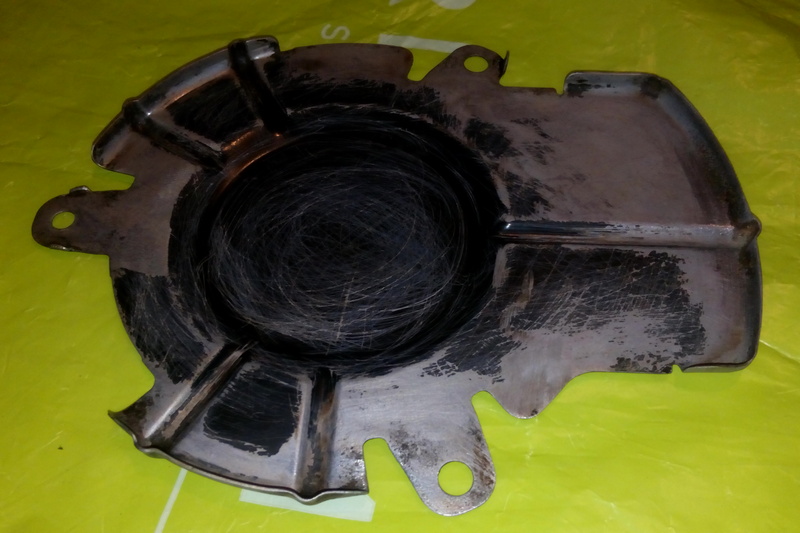

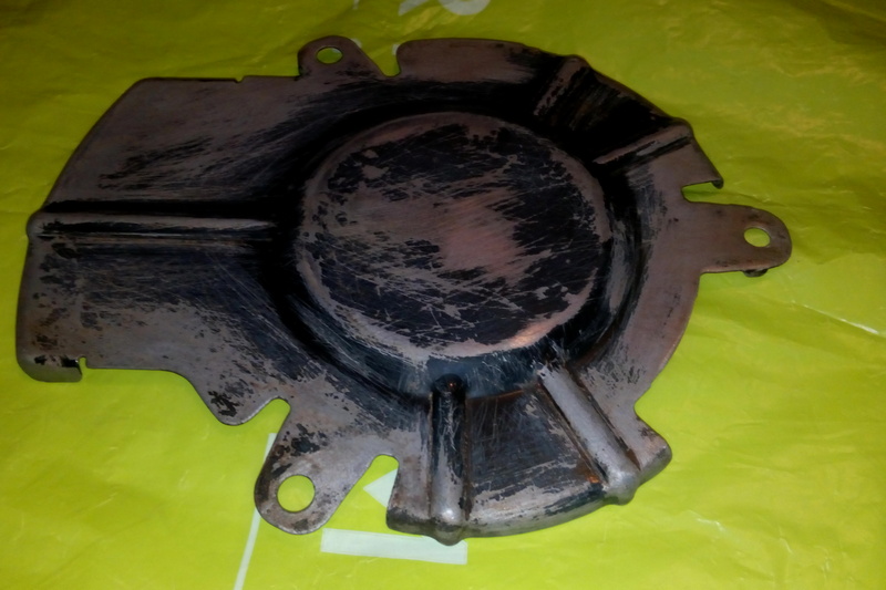

СообщениеДобавлено: 09 апр 2021, 12:50

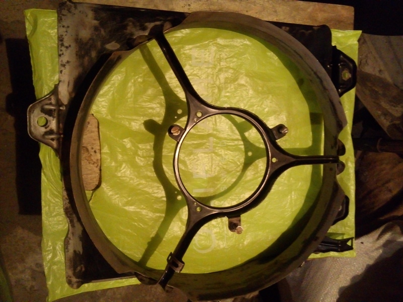

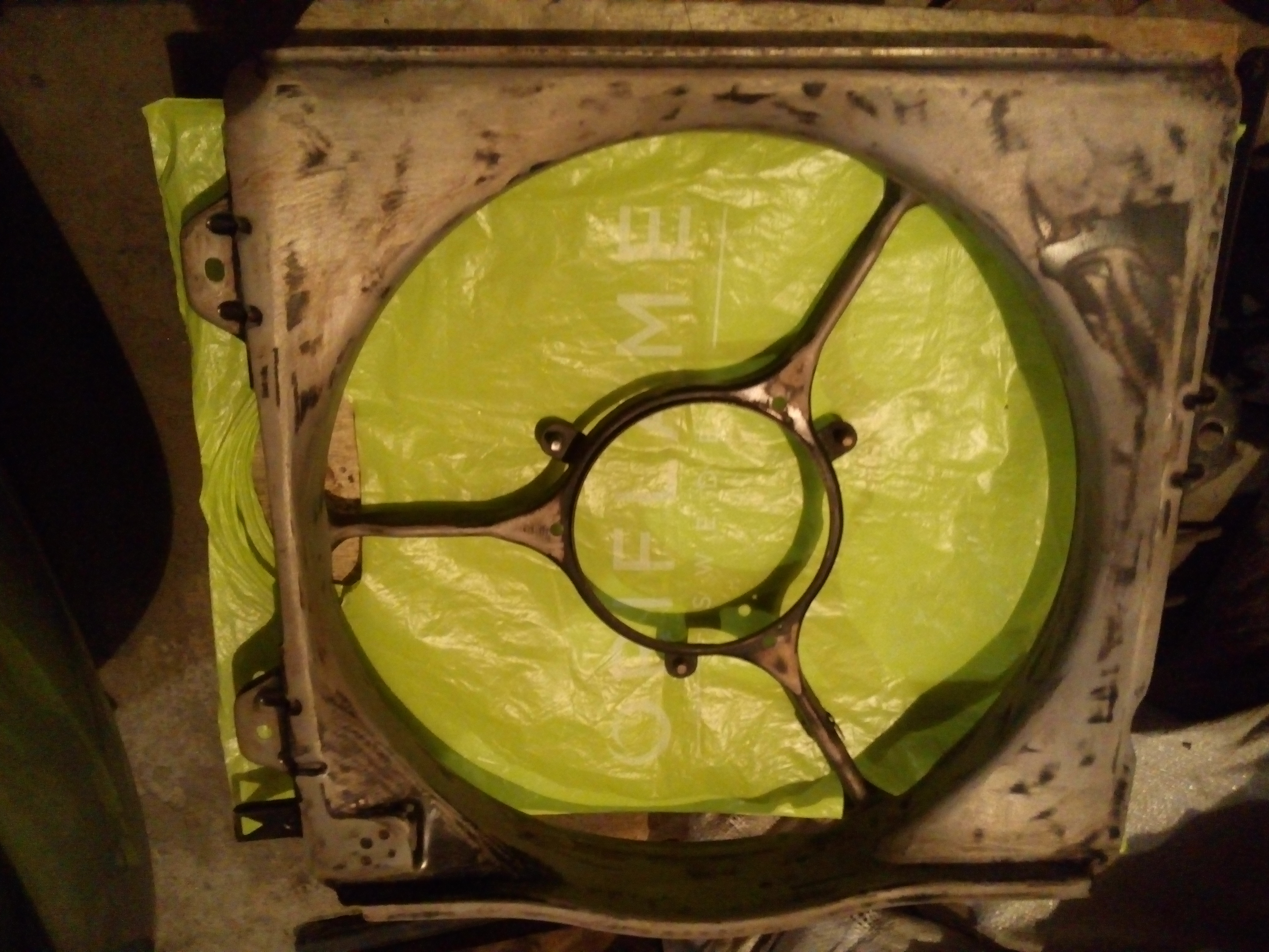

На прошлой неделе снял металлический диффузор вентилятора охлаждения. Года берут свое, пришлось приводить в порядок. Немного покрылся ржавчиной. Особенно понизу. Все почистил и подготовил к покраске. Немного рыжеватой цвет метала это преобразователь ржавчины. Это остатки которые уже никак не смывались как я ни старался.
до покраски 1.jpg [ 139.95 KIB | Просмотров: 18879 ]
до покраски 2.jpg [ 137.95 KIB | Просмотров: 18879 ]
до покраски 3.jpg [ 189.29 KIB | Просмотров: 18879 ]
до покраски 4.jpg [ 3.05 MIB | Просмотров: 18879 ]

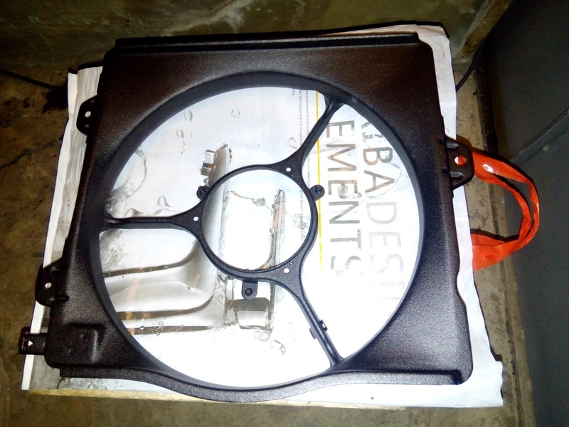

СообщениеДобавлено: 09 апр 2021, 12:53

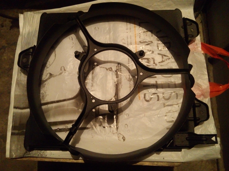

После отдал на завод, грунтанули и покрыли порошковой краской. Краска запекается в камере при температуре 200 градусов.
после 1.jpg [ 177.91 KIB | Просмотров: 18879 ]
после 2.jpg [ 172.45 KIB | Просмотров: 18879 ]
после 3.jpg [ 198.13 KIB | Просмотров: 18879 ]
после 4.jpg [ 178.53 KIB | Просмотров: 18879 ]

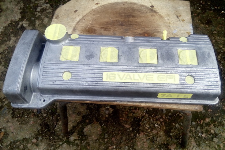

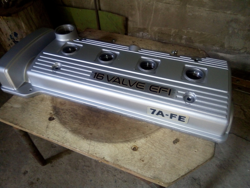

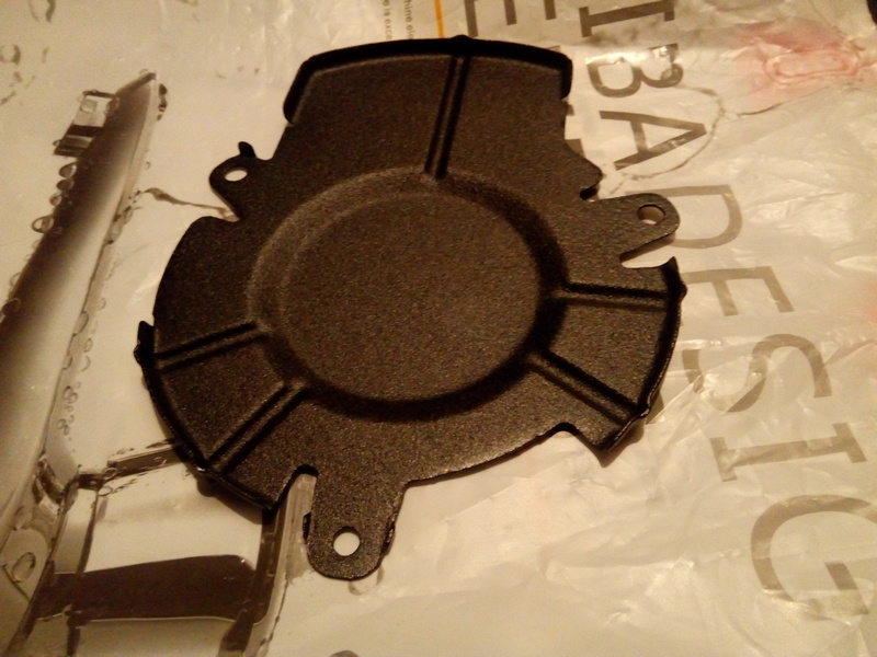

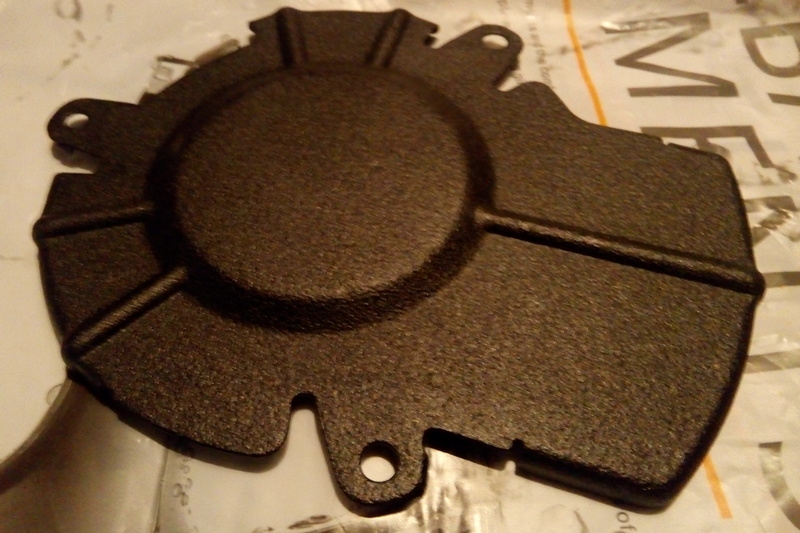

Немного архивных фото.
Подготовка к покраске заняла 1,5 часа. Пальцы на руках растворителем сжег :))
А покраска пол минуты)))
IMG_20200307_132843.jpg [ 186.34 KIB | Просмотров: 18592 ]
IMG_20200307_135937.jpg [ 179.79 KIB | Просмотров: 18592 ]
