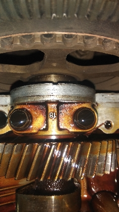

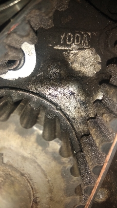

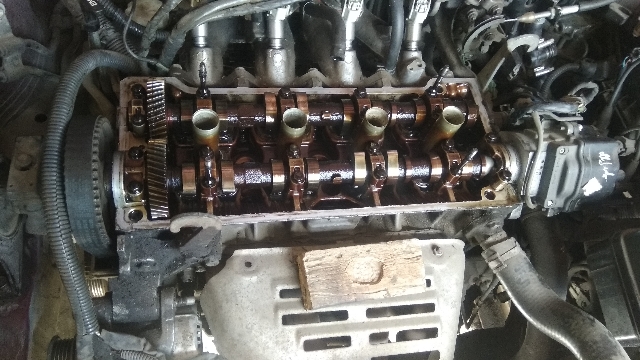

Не понятно. Развернул направляющую ремня, ремень не сильно пострадал. Все собрано по меткам. Трамблер для нормальной работы все равно приходится выкручивать максимально от себя. Пробовал менять трамблер все тоже самое. При этом кажется, что не хватает все равно поворота. Есть какие-то мысли возможно у кого-то? При выставлении шкива на 0 в трамблере бегунок напротив 1 контакта.

Правильно он стоит не мучай авто.
СообщениеДобавлено: 21 апр 2020, 12:56
метки на шестернях правильно стоят?
СообщениеДобавлено: 21 апр 2020, 14:39
Сообщений: 158
Откуда: Украина, Северодонецк
авто: Toyota Carina E V1,6
Да.
