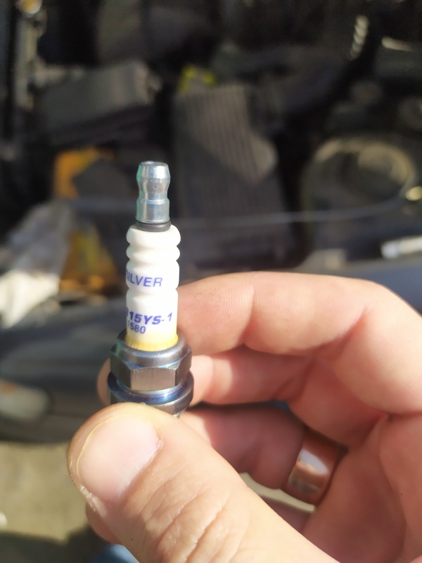

Доброго времени суток, 1000 км назад поменял свечи(троила на газу при разгоне 1000-2000 оборотов, когда больше 2000 тыщ оборотов то работало ровно)
когда выкрутили старые то свечи были в масле, поменял сальники свечных колодцев и промазали герметиком, поставил свечи по совету Свеча зажигания Brisk (1580) DOR15YS-1
через 1000 км опять затраило так же при наборе скорости именно на газу, поехал к мотористу, тот выкрутил и вот такая вот картина на фото(желтный нагар внизу керамики, говорит что это не масло а свеча так пробивает), моторист сказал свечи гавно, встал вопрос тогда что ставить? на старых свечах нжк помоемы были проехал на газу тыщ 30, что делать? ставить например NGK LPG LaserLine 2, очень дорого выходит, ставить обычные бензиновые, тоже говорят что не хорошо для двигателя, не знаю что покупать теперь

поехал к мотористу, тот выкрутил и вот такая вот картина ...
а моторист их проверил на пневмостенде или на глаз определил что свечам хана??
а на бензине нормально или так же??

Сообщений: 210
На бензине вроде нормально, 2 свечи точно с коричневым надетом на керамике, как он объяснил это они пробивают, ни на каком стенде он не проверял, че делать не знаю, может посоветуете куда ещё подъехать в Одессе?
если ты хочешь разобраться в чём дело то ты должен чётко понимать на бензине хорошо ,а на газу хуже!!
система зажигания в полной мере работает одинаково что для бенза что для газа.если оно так и есть как ты писал что на бензе нормально,то скорее проблема не в свечах а в газовых форсунках!!

у меня свечи такие MN163236 Mitsubishi иридиевые в коробке NGK FR6EI 15 тыщ проехал.месяц назад выкручивал всё нормально,только зазоры подправил!!

Сообщений: 210
НУ как мне объясняли на сто октановое число газа выше и по этому на газу двигатель более чувствительный к плохому искрообразованию, блин, я бы на такой стенд как в видео подъехал, но где его искать...
просто когда было масло на свечах было так же, на бензе норм, а на газу дергается, и на бензе тяга как буд-то хуже
когда свечи поменял машина как ожила, но продлилось это где-то 1500 тыщи
попробуй выставить на свечах зазор в 1 мм,если не поможет,то меняй свечи!!
