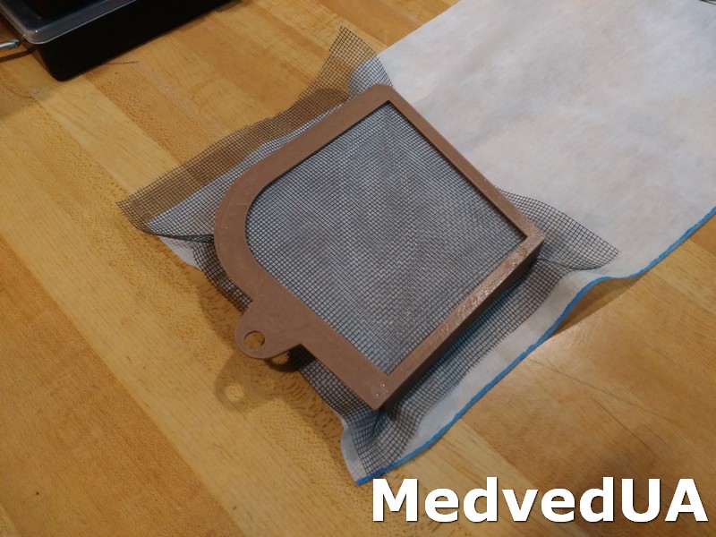

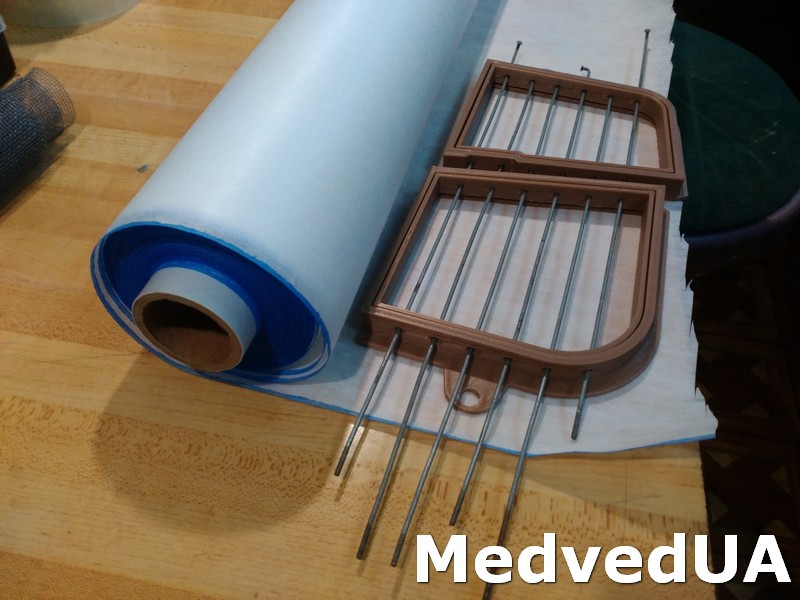

Продолжу слайды.
Рамки + вело спицы ...
IMG_20180705_121712.jpg [ 142.47 KIB | Просмотров: 47126 ]
В закромах родины нашлось нечто типа флизелинового полотна для кондиционеров.
матерьяльчик не тканый похожий используют в медицине как одноразовые подстилки и тд.
У меня он идет в рулонах для использования в боулинге - дастерное полотно.
Достаточно плотное и продуваемое при этом в воде не расползается как промокашка.
IMG_20180705_123904.jpg [ 109.59 KIB | Просмотров: 47126 ]

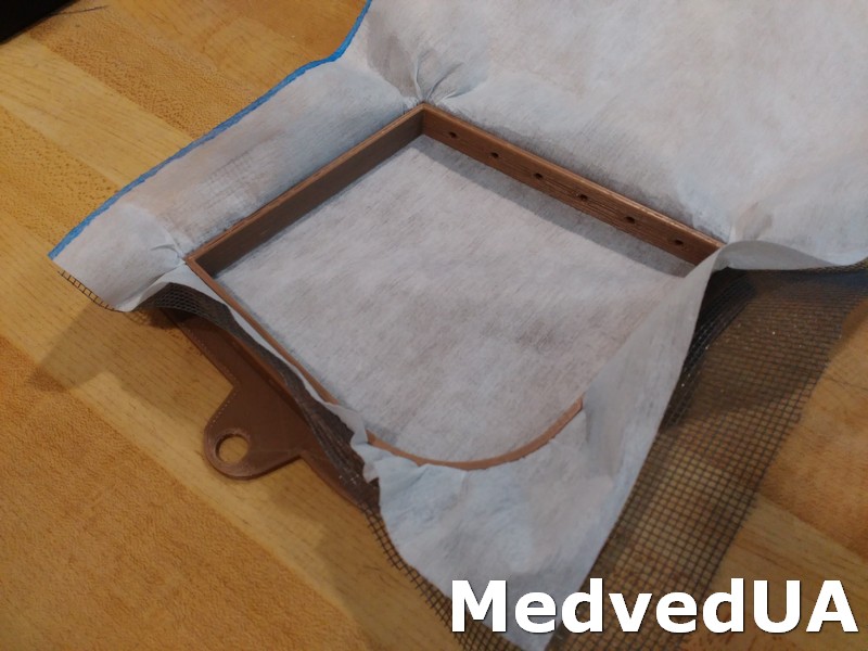

Естественно воткнул слой сразу за сеткой, на себе проверять не буду ...
Уже просто не хочется в 501 раз лезть под капот.
Весь этот наборчик - рамки + москитка + полотно был как есть запакован и отправлен Алексу.
Пора услышать не только мое мнение что из этой затеи вышло.

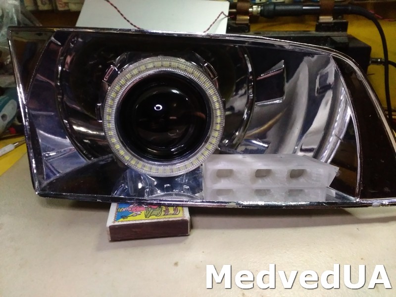

СообщениеДобавлено: 30 янв 2019, 23:53
Продолжаю развлекатся со светом и 3Д печатью :))
Нафаршировал 2,5 линзы диодными тюнячками и подумал что фара с прозрачным стеклом стала пустоватой.
Попытался соорудить блок ДХО в один угол.
IMG_20190130_221828.jpg [ 122.55 KIB | Просмотров: 45678 ]
но сразу понял что второй тоже придется заполнять, по аналогии с первым, должно поместится еще пара диодов.
IMG_20190130_221926.jpg [ 126.81 KIB | Просмотров: 45678 ]
Про дополнительные тюнячки раскажу позже, когда буду собирать фары в кучу и подключать весь фарш.

Сочинил монолитный блок ДХО на всю нижнюю часть :yahoo пока слегка квадратный, уж очень хотелось увидеть результат.
IMG_20190201_194812.jpg [ 119.2 KIB | Просмотров: 45647 ]
Теперь буду ваять электронику для всей этой кухни.
Примерял на отражатели и Депо и Карелло становятся, переделывать под разные типы фар не придется.
