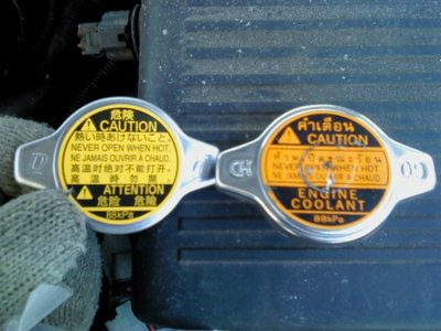

user4923 писал(а):
Заменил крышку радиатора... НЕ ПОМОГЛО. .
А какую крышку купил? Просто есть крышки хорошие, а есть г0vно...
См. фото (фото взято с Ru форума)
Слева 16401-20353
справа 16401-72090
Комментарий к файлу: СЛЕВА НОРМАЛЬНАЯ
СПРАВА Г...НО
Крышка радиатора.JPG [ 34.78 KIB | Просмотров: 23899 ]

Михаил1982 писал(а):
Слева 16401-20353
справа 16401-72090
У меня НКТ стояла. Потом поставил какой то СИТРОНИК, А в данный момент взял самую дешовую и пока ездит(после замены термостата). Надеюсь что так и будет.
Кстати из всех крышек НКТ больше всех мне понравилась.
