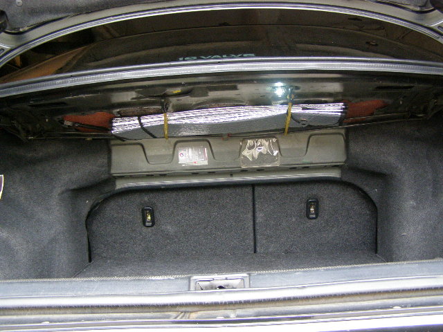

Давно уже не веду свой журнал . Ломаться не чему!За это время сделал двойной пол в багажнике,по ставил сетку в нём же, на стопах в противо туманки внедрил стробоскопы(Формула 1)-С зади теперь полное соблюдение дистанции,стробоскопы в габаритах(фары),в передних противотуманках тоже стробоскопы .

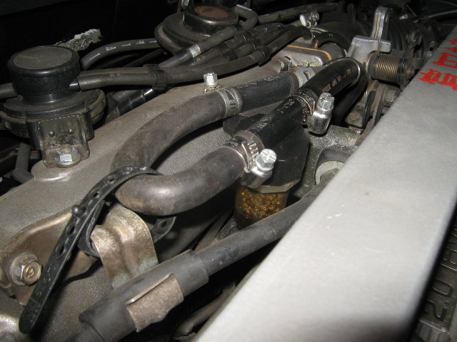

Года 2 назад поставил масло сборник .Ни чё не плавится работает на отлично.Их 2 шт под соеденены последовательно.В первом как всегда скапливается больше масла .Раз в неделю сливаю.Только сегодня с фоткал

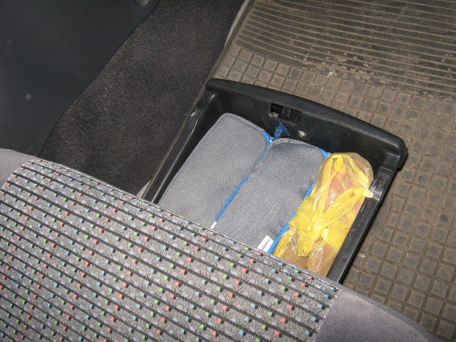

Спасибо serik2007 за салазки под сиденье.Пришлось укорачивать крепления.1 час работы и они стоят.

СообщениеДобавлено: 27 ноя 2015, 19:20
Было установлено такое удобство(показывает зарядку)
IMG_1058.jpg [ 66.86 KIB | Просмотров: 43519 ]

А що за штукенцію таку на маслозбірник поставив? Де таке взяти?
Это топливный фильтр для мопеда. Внутри у него сеточка пластиковая.
Сетка убирается , а внутрь мочалка запихивается.
PS я себе уже новый маслоуловитель купил, оригинальный! Лежит ждет установки.
