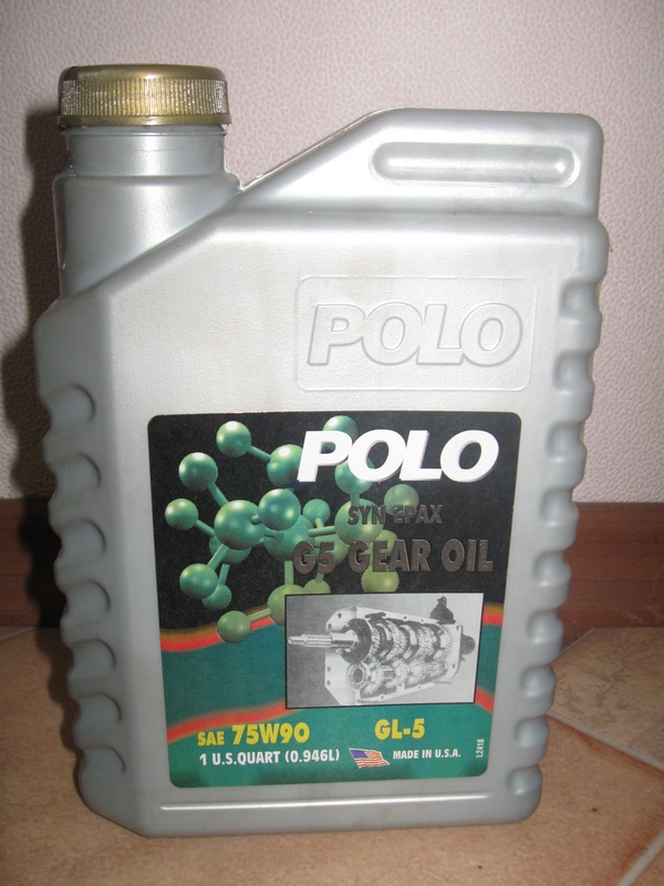

решил произвести наконец-то замену масла и в КПП, а то кто его знает когда оно менялось :-)
было залито POLO 75w90 около 2,5л вошло.
Комментарий к файлу: POLO 75w90
polo 75w90.jpg [ 183.52 KIB | Просмотров: 45291 ]

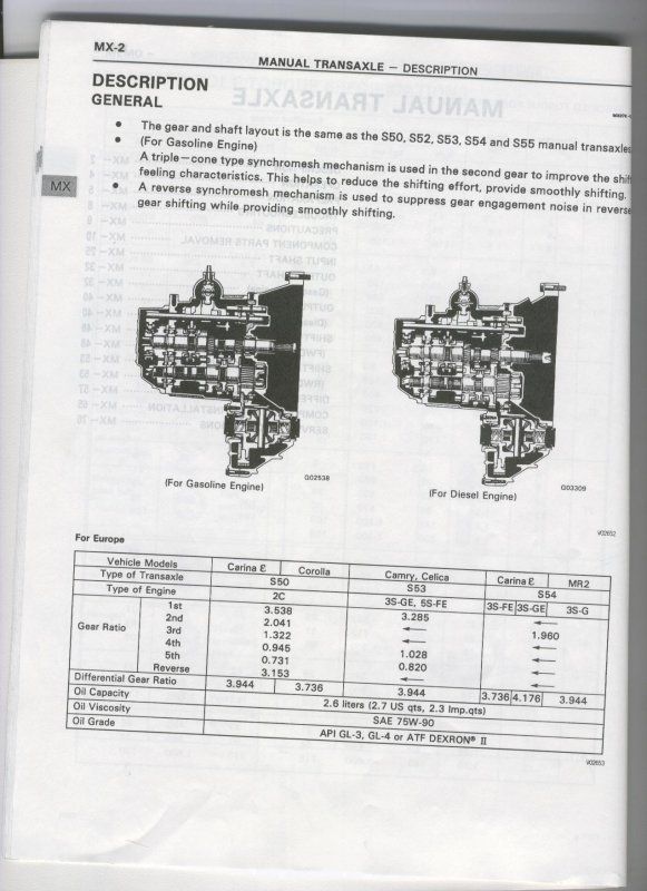

Внесу вирус в ваши стройные ряды:

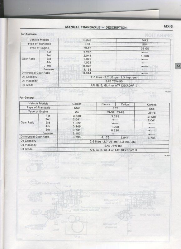

По информации из разных источников в КПП S53 Carina 2 залил 2.5 литра ATF ( Dextron 2 ).
О как. Проехал 2000 км.
А в вашем Букваре как написано ?
СообщениеДобавлено: 17 ноя 2011, 18:24
вот выдержка
коробка.JPG [ 46.89 KIB | Просмотров: 45135 ]
