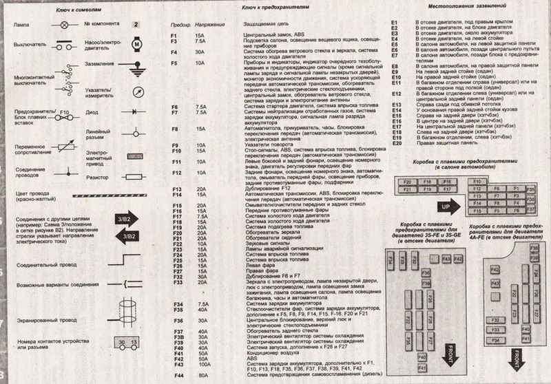

значит на днях заметил такую странность в работе движка.
с давних времён меня напрягает не стабильный хх.думал настанет день когда я наконец то куплю бедную лябду и всё стабилизируется.так вот недавно полез в предохранители которые в салоне ниже руля и начал на работающем движке снимать по очередно. начал с верху слева.так вот на верхнем правом он 10а обороты стабилизировались.но не работает приборка,конкретней тахометр,спидометр,чек.
и с всего этого вопрос Че за херь!!??
кто что думает!!??
СообщениеДобавлено: 20 сен 2014, 19:00
Сообщений: 129
авто: Carina E (LB)
посмотри по схеме за что он отвечает
1. Обозначения в электрических схемах02.jpg [ 180.11 KIB | Просмотров: 33725 ]
СообщениеДобавлено: 21 сен 2014, 13:33
он по схеме F5.и к движку он не имеет отношения!!

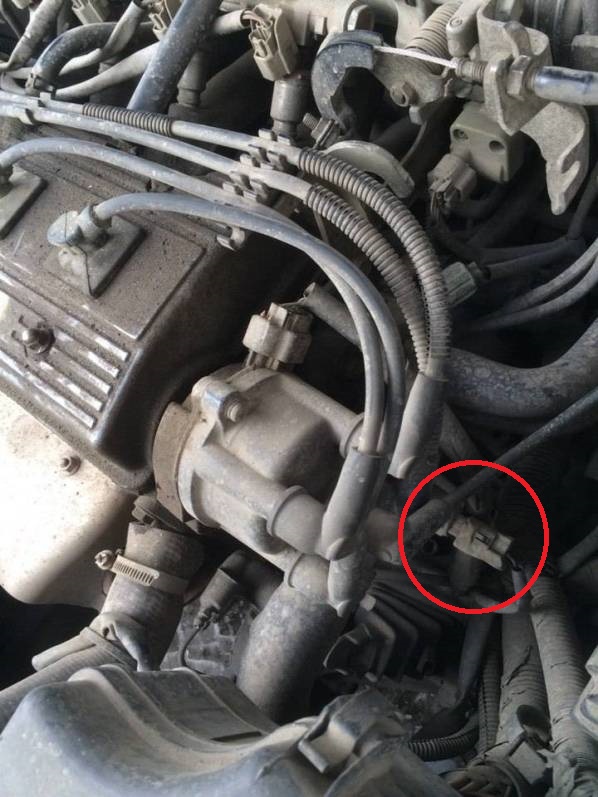

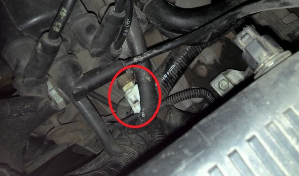

а датчик включения вентилятора у нас на радиаторе стоит?? а то шо то я его не бачив.
Нет. Он стоит в моторе, одноконтактный датчик, ищи его в районе датчика ОЖ который дает показания на мозги.
I3bmRnyD5sA.jpg [ 131.33 KIB | Просмотров: 33159 ]
фото.jpg [ 77.01 KIB | Просмотров: 33158 ]
СообщениеДобавлено: 23 сен 2015, 19:56
вот теперь становится понятно.скорей всего клинит термостат . :as
