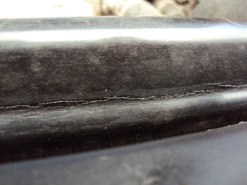

Я два раза менял радиатор с 2001 года. Первый раз в 2002, название не помню, второй раз в 2013, поставил Koyorad (~500грн).
В последний раз менял по причине образования микротрещин в верхнем бачке.
Меняется он очень просто.

Был сегодня в гараже, кинули новые подкрылки на авто, правда не хватает переднего правого брызговика, нужно будет где-то найти в дальнейшем, ну как не хватает, его просто не было первоначально :)
На радиаторе трещина, в районе заливной горловины, чуть ниже ее, про простое немного капает антифриз, когда прогреваешься до рабочей температуры, течь немного больше. Сказали, чтобы я в таком виде никуда не ездил. Заказал себе пробку с радиатором, должны сегодня отправить. Самое интересное, что радиатор я заказал, а денег у меня совсем нет, я бы даже сказал что я в минусе, так что у меня небольшой квест, заработать в ближайшие дни одного "американского" президента.
Ехал домой, сбросил счетчик, первый впечатления очень приятные, за исключением того, что почувствовал себя трамваем, так как снежные "кучи" диктуют мне маршрут движения, новый диск сцепления сделал авто более отзывчивым. Так что я пока доволен.
Ждем потепления чтобы можно было нормально передвигаться. А так же радиатор.
