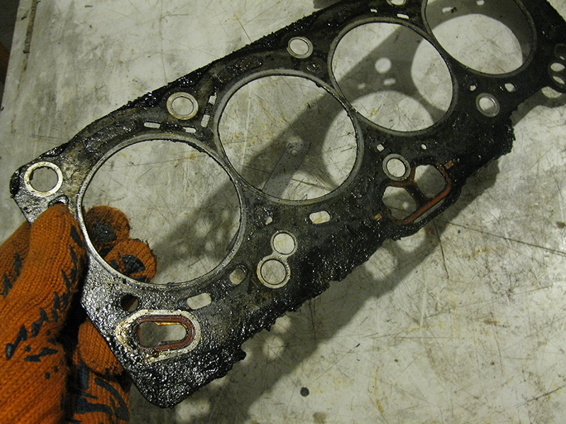

В общем был я сегодня у моториста.
Если быть предельно кратким, оставил машину, открыли двигатель. Сильно детали не изучали, пока строго поверхностно, но нагара там хватает. Камера сгорания в нагаре, на поршнях соответственно слой продуктов горения. Посмотрели на глаз состояние цилиндров, в самом верху цилиндра есть какая-то фаска, по диаметру очень отличается от стенок самого цилиндра. Завтра померяют диаметр, прибором, для того чтобы сказать однозначно.
Но для того чтобы не выдумывать велосипед, скорей всего будет расточка. Завтра составим список необходимых деталей, и марш в Одессу, на авторынок.

Прокладка ГБЦ
IMG_4117.jpg [ 558.53 KIB | Просмотров: 41225 ]
IMG_4124.jpg [ 504.92 KIB | Просмотров: 41225 ]
