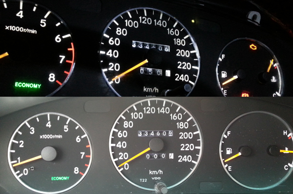

+ Решил проблему с зашкаливающей стрелкой температуры.
В авторизированном сервисе у PPetr была произведена пропайка этой части приборки.
Проблема решалась частично: оказалось, что шлейф плохо держал контакты с приборкой в этом месте.
Вылечилось полной заменой приборки, за что огромное спасибо Пете.
Теперь все стало на свои места. :yahoo

Глюки с стрелкой температуры случались после того как машина на солнце стояла ? Потому как у меня после солнечных ванн такое, короткий стук по приборе возвращал срелку на место.
 Заголовок сообщения: Re: Delight и его серебристая Карина
СообщениеДобавлено: 02 июл 2013, 13:15
Большинство глюков температуры и топлива завязано на плохих контактах и особенностях приборов. В приборке они сами по себе самые нагревательные за счет резисторов большой мощности в платах этих приборов.
Чем теплее тем больше токи, тем хуже контакт, тем больше нагрев и тд.
Если вовремя заметить, пропаять плату, подтянуть контакты то можно восстановить нормальную работу приборов.
Сперва было так, а в последнее время уже от солнца не зависело. Тупо шкалила и все, стуки уже не помогали.
Верхняя фотка сделана ночью (жары не было, весь день лил дождь).

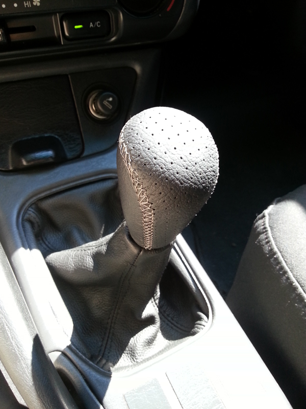

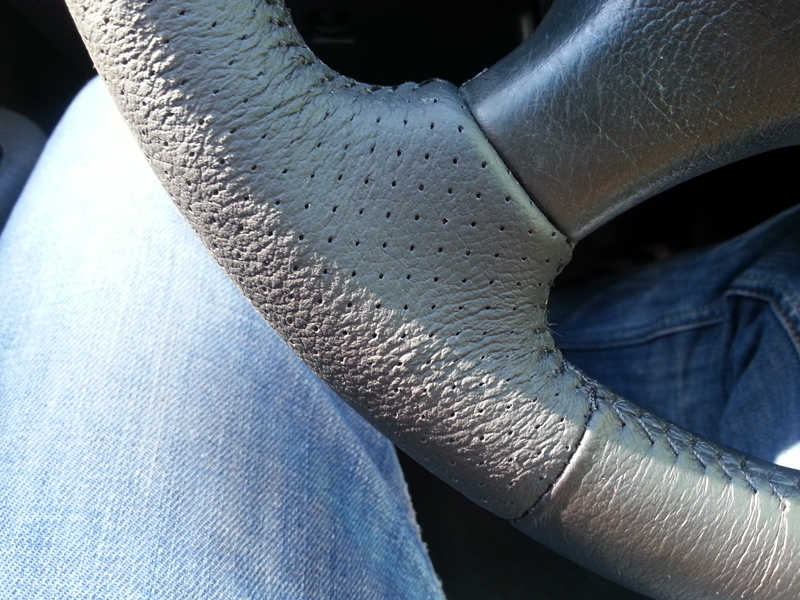

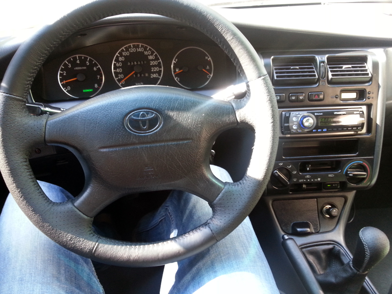

+ Обшил кожей руль и ручку мкп.
Комментарий к файлу: Общий вид

Комментарий к файлу: Комбинированная кожа на руле: с перфорацией и без

Комментарий к файлу: МКП

Очень даже гуд :ok
СообщениеДобавлено: 20 июл 2013, 16:57
Сообщений: 235
Спасибо. Очень приятные ощущения от перфорированной кожи. На ощупь, чем-то замшу напоминает. Не скользит.
