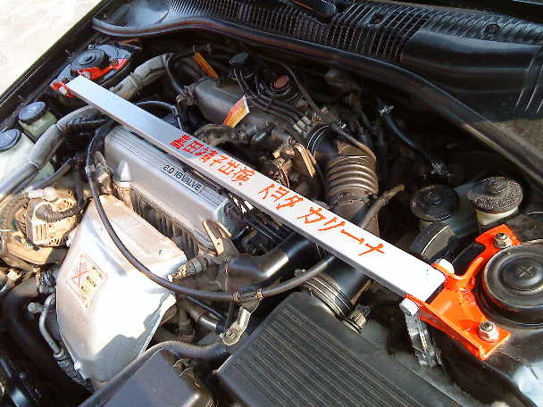

У такой трубы жесткости достаточно, опорные площадки возможно будут поигрывать.
Когда ставил себе из 10чной чуть поигрывают там тож толщина 2-3мм.
Так по трубе и не возникло вопросов
я так думаю будет играть на месте соединения трубы и площадок(болты не есть гуд там)-лучше приварить
а какой толшины площадки?

Толщина пластин 3мм.пластины окрашены и сколько уже ездию на них не видно чтобы конструкция вообше сдвинулась.я тоже думал заварить но етого не требуеться на болтах не играет(думал сделать по одному на стороне но 2 таких лучше).на квадрате резба,на пластине резба и еше зажимаеться гайкой.
так играла на креплениях стоик т.к. Там отверстия большие,а я сверлил чтоб люфта небыло заходит в притирочку...

А чё ты по такому методу не сделал? Мне кажется так проще и жоще
