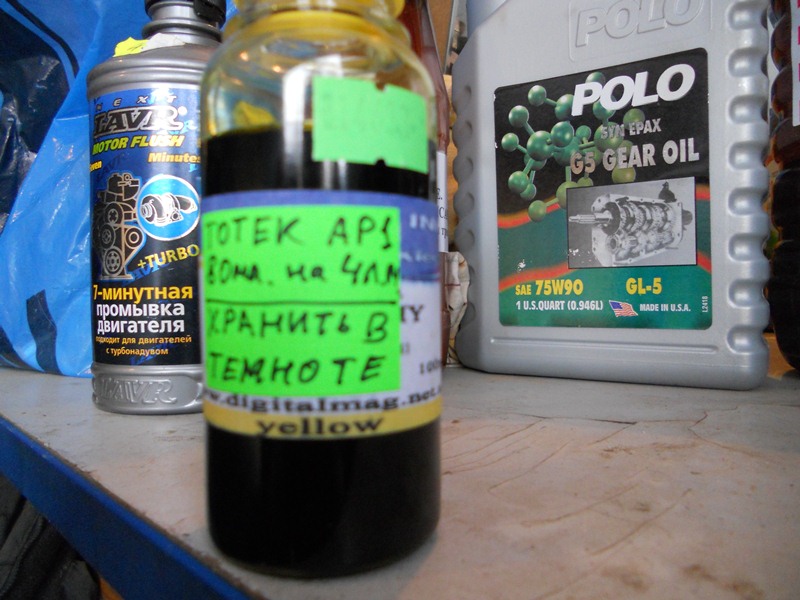

Я менял масло. Было залито кастрол 5w30, стало Тотек 5w40. Сначала промывка двигателя 7-миминуткой «Лавр». Заливается в старое масло, заводишь двигатель, работает 7 минут на холостом ходу. После слива старого масла заливаешь промывочное. Еще 15 мин. роботы на холостом ходу. Сливаем промывку. Берем капельницу, шприц и по максимуму стараемся высосать из поддона остатки масла. Заливаем новое масло. Кстати поменял масляный фильтр после пробега где то в 3,5 тыщи, и масло опять посвежело.
