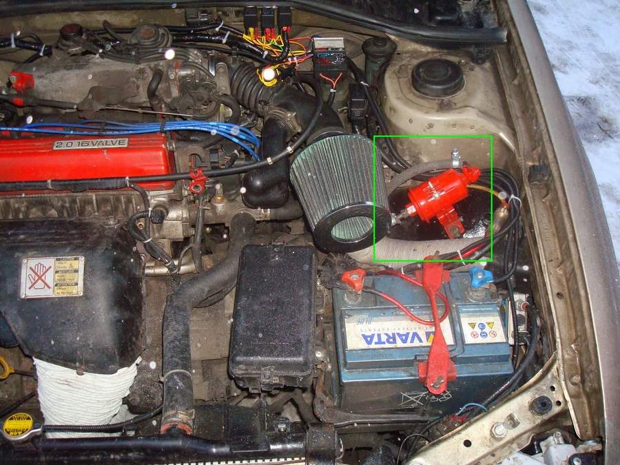

я про такие фоты с красивым фильтром.
за 70 эвро может и чистит .но смысл вставить себе только фильтр и думать что теперь постройка драг кара закончена :D
669a3f5d24be[1].jpg [104.82 KIB]

прикольно решена проблема с топливным фильтром на 3с-фе)
