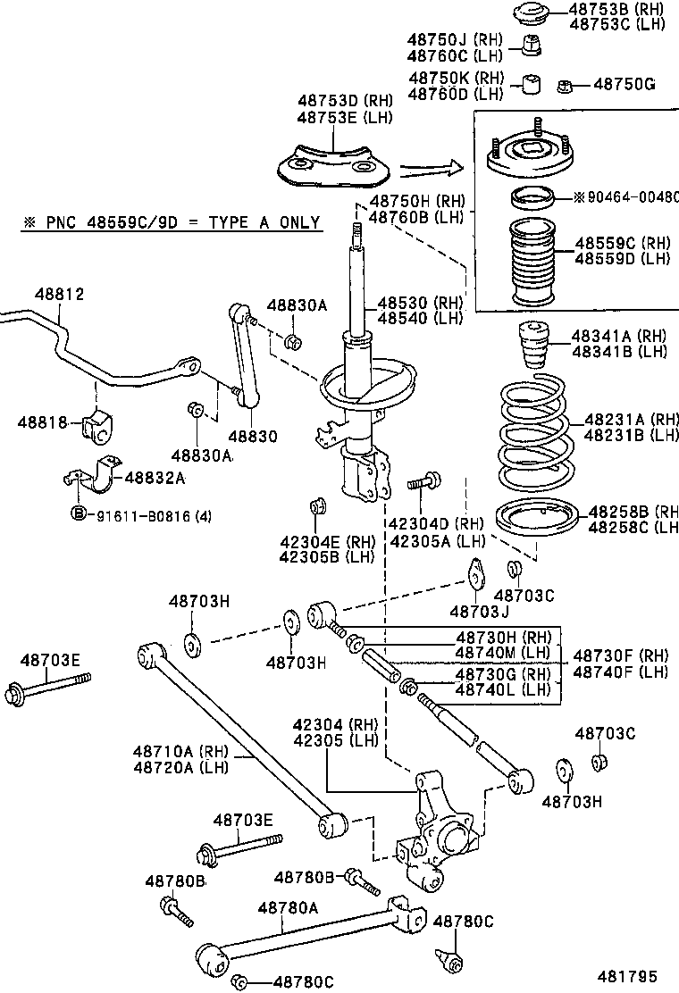

виха писал(а):
шайба подкладная выгнулась и резина не действует на опорном.
Виктор, можно по подробней про шайбу, не могу понять какая шайба и где она стоит? Покажи на схеме
481795.gif [ 26.17 KIB | Просмотров: 27785 ]
