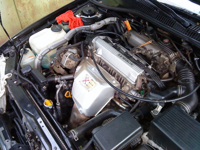

Поговори с холодильщиками которые ремонтами занимаются перепаять на медные трубки.Мне так сделали уже 5-й год служат без проблем.Купил балванку медь или бронзу ,токарь выточил концевики ,соединители.Мастер по х/о припаял к медным трубкам ,промыл,заправил с маслом,поставил фильтр левый.Ресивер стоит родной ещё и всё отлично.Зимой при тёплой температуре стараюсь прогнать кондёр 5 минут чтобы хладогент смазал систему-так мне сказали делать.По весне в системе газ имеется, чуток под заправляю и в ЛЕТО.

чистота как будто с конвейера :sun

виха не подскажешь где делал?? а то сейчас как выяснилось токаря найти еще та проблемма!!!!! :)

Делал у себя по месту жительства.Для токаря это мелочь.Мне стоил ремонт+весь материал+заправка+фильтр--- 100$ . Мне кажется если захочеш то сделаеш,и мастеров найдёш.Поспрашуй у мастеров которые обслуживают,устанавливают бытовые кондёры.
