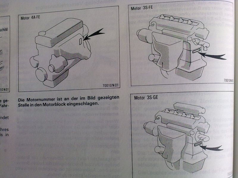

Ищи согласно рисунка ,(у меня он згнил и еле просматривается)
Номер.JPG [ 41.67 KIB | Просмотров: 31670 ]

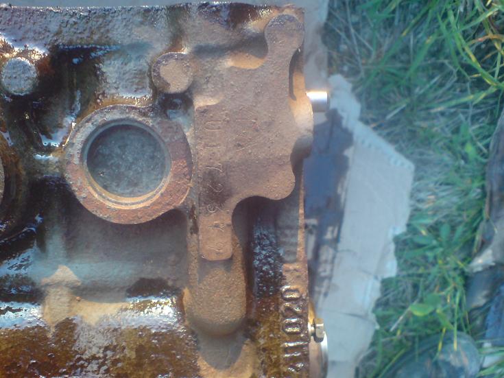

Як і обіцяв, ось фото. Правда там якісь два номера видно, але думаю верхній,той що вибитий і ржавий - це номер двигуна
DSC00808.JPG [ 69.9 KIB | Просмотров: 31651 ]

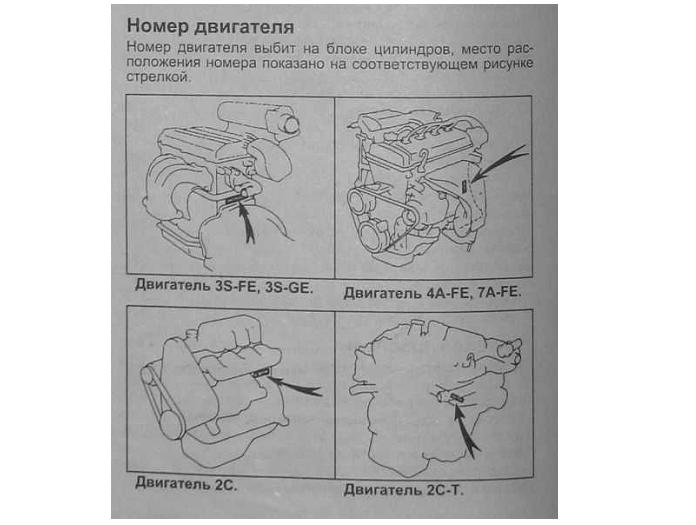

08052011459.jpg [ 101.85 KIB | Просмотров: 31591 ]

нарешті знайшов.
Всім дякую за допомогу!!!
