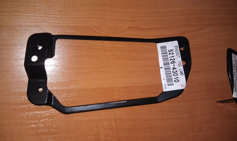

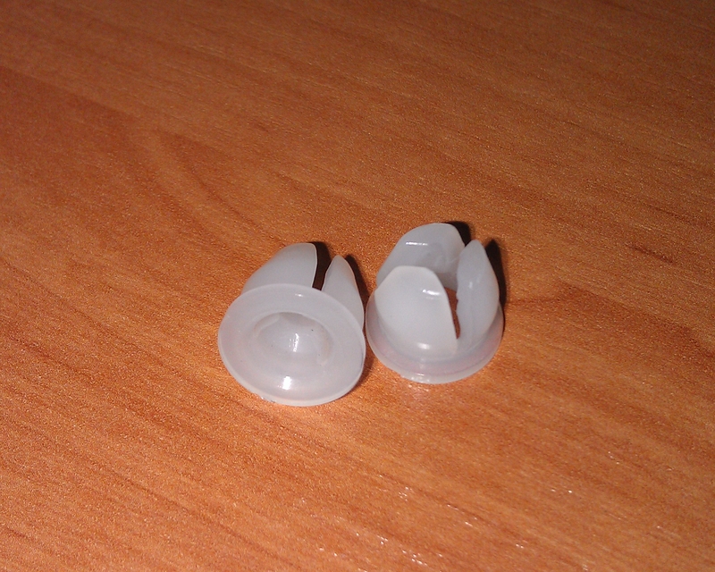

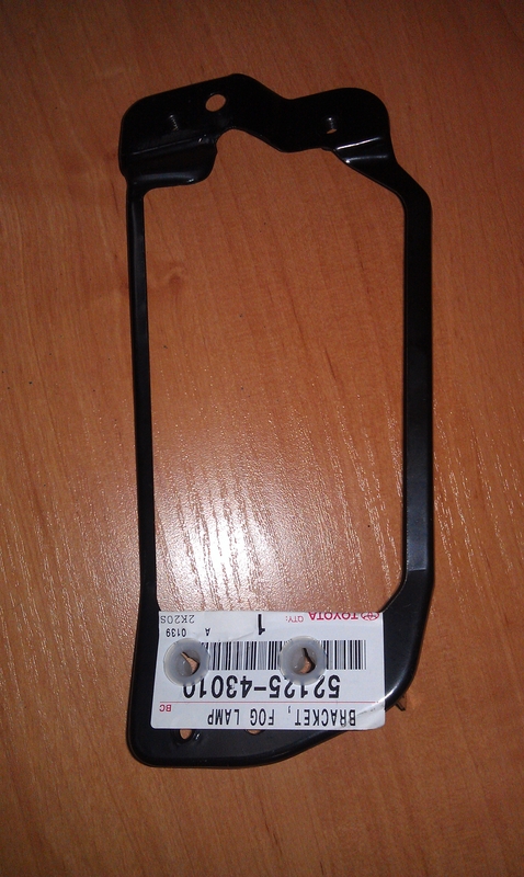

Всем привет!
После долгих поисков таки нашел себе рамки для птф. :yahoo
Похоже оригинал, и всего лишь 67 грн за штуку + еще клипсы дали по 8 грн. за штучку. В общем доволен как слон :)
И ребята в Одессе находятся, рядом я "Ямой". У них много мелочей всяких для наших машинок и все в наличии.
Если кому надо вот их сайт - http://www.jpm.com.ua/shop/ .
И цены приятные, я брал на "авторадостях" комплект туманок за 575 грн. + 35 грн. доставка итого 610 грн. а у этих ребят тот же комплект на 68 грн дешевле. (если брать во внимание доставку.)
Комментарий к файлу: Правая
IMAG0314.jpg [ 393.91 KIB | Просмотров: 42442 ]
Комментарий к файлу: Левая
IMAG0315.jpg [ 399.01 KIB | Просмотров: 42442 ]
Комментарий к файлу: Клипсы
IMAG0316.jpg [ 510.16 KIB | Просмотров: 42442 ]

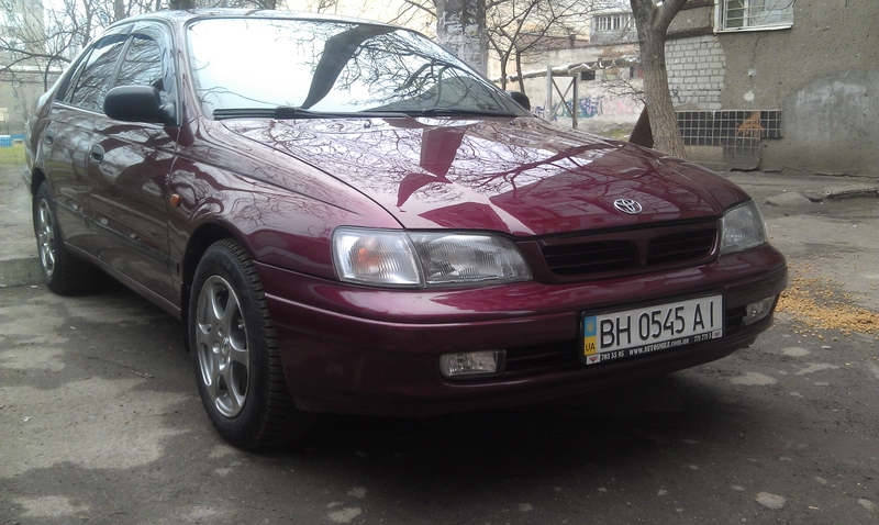

Как и обещал, выкладываю фото с туманками, строго не судите, фотика нет, поэтому с телефона :)
IMAG0347.jpg [ 325.49 KIB | Просмотров: 42274 ]
IMAG0349.jpg [ 341.52 KIB | Просмотров: 42274 ]
 Заголовок сообщения: Re: Рамки для ПТФ
СообщениеДобавлено: 14 фев 2013, 11:31
отлично смотрится, а почему такая большая щель между капотом и решеткой?
СообщениеДобавлено: 14 фев 2013, 11:39
Закрывал капот, и не увидел что забыл отвертку, а она как раз была на центральном креплении решетки. Закрыл капот и услышал хруст, открыл и увидел что сломал крепление :( Вот к чему приводит спешка...
