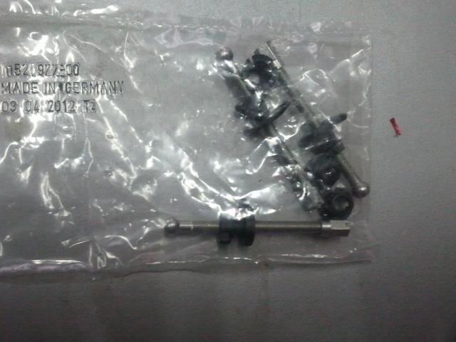

суть вобщем-то вот в чем!!! ваяю новые фары головного света,ну и нужны крепления ,шарнирные там внутри по 2 шт обычно и винты длинные для регулировок выше-ниже и лево-право,нашел на успехе случайно у человека комплекты специальные винтов,но!! говорит что продаются только в комплекте с модулями,и вроде как это Hella ,выглядит комплект вот так . Но у кого не спрашивал все не вкурсах,посему собираю запчасти от битых фар,авось получится :) Вобщем если у кого есть битые и ненужные фары с удовольствием заберу!!!! :)

В наших фарах такого почти нет.
В карелах можно изъять только прямоугольные 9\12мм вкладыши(клипсы) под винты под м5 и вставку для шарика Ф8мм шарик на винте у них единое целое с корпусом.
Ищи фары ТУК, шариковая опора у них вывинчивается из корпуса и клипсы под винты регултровки квадратные очень похожие на хеловские.
Недавно был в Эпицентре и видел похожие клипсы с винтами на стенде авто клипс, судя по подписям там, для фольца. В руках так и не подержал - спешил.

прикупил хеловские!!!! как на фото!!!! и всего-то 67 гр!! но в эпицентр съезжу,опорные клипсы тоже надо..

А по подробней можно, за сколько шт, и если есть у них каталожный номер.

там в комплекти 3 штуки, код по каталогу 9XB 152 977-001 ,брал у официального представителя ХЕЛЛА в укр
