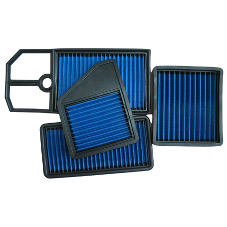

Вот, наткнулся на такую вот штуку в нете.
http://koni-centre.com.ua/pro-sport/fil ... leviki.htm
Кто знает что-то про сие чудо. Поделитесь. Есть ли ваще от ентого толк мафынке.

Только один плюс, эти фильтра можно мыть,экономиш на покупке нового однаразового.
СообщениеДобавлено: 02 дек 2009, 21:57
толку особого не будет, на свою машину я бы не ставил, так как больше херни всякой в мотор попадает, а пользы никакой не ощутится, это для машин с накрученным мотором.

Нулевик+прямоток+чиптюнинг+турбина+весь остальной фарш,всё вместе даёт эфект,а по отдельности врядли.

Я ставил нулевик конусный,кроме шума под капотом больше ничего :cry:
СообщениеДобавлено: 02 дек 2009, 22:03
"""""""""Воздушные фильтры нулевого сопротивления фирмы "K&N" устанавливаются в штатное место. Они специально разработаны для увеличения мощности и придания ускорения вашему автомобилю, при этом обеспечивая превосходную фильтрацию. Компания "K&N" производит более 1200 видов подобных фильтров, фактически для каждого автодорожного транспортного средства. Данный фильтр идеально устанавливается в штатный воздухо-блок Вашего автомобиля. Просто удалите ваш штатный одноразовый воздушный фильтр, и замените его на "K&N" - не нужно ничего вырезать и пользоваться какими-либо приспособлениями! Компания "K&N" дает гарантию на работоспособность фильтра в течение одного миллиона миль пробега (1 609 000 км). Фильтры "K&N" не просто полностью совместимы со штатной электроникой автомобиля, а даже способны продлить жизнь вашему двигателю - при изготовлении фильтров используются исключительно материалы наивысшего качества. Все фильтры рассчитаны на многократное использование, а процедура их обслуживания предельно проста и под силу любому автолюбителю - компания "K&N" рекомендует промывать элемент фильтра специальными жидкостями каждые 80 000 км и он будет служить вашему автомобилю долгие годы, не меняя своих превосходных качеств. Хватит выбрасывать свои деньги на ветер, покупая одноразовые штатные воздушные фильтры от TO до TO! Купите настоящий рейсинговый фильтр 1 раз и навсегда!""""""""""
вот шо пишут, типа экономия, свойств не меняет..... и т.п.

Я думаю что разницы нет,и вот ещё что ,после установки у меня в EFI
мозги переклинивало постояно выдавал ошибку воздушно топлевной смеси.

При перепрошивке мозгов можно будет ставить нулевик :!: а прошивку для "Каринки" я ещё не видел

Естьоригинальный фильтр TRD в наш корпус, год назад стоил 450 грн. Сам по себе пользы много не дает.
Если нам в мотор подать охлажденный воздух - это само по себе большой разницы не даст. Небольшая прибавка мощьности и расхода топлива.

Друг ставил в Golf GTI и Evo X в штатные корпуса нулевеки, но не помню какой фирмы. Говорит мотору легче дышиться, тоесть лучше раскручиваеться.
В нашем же случае не думаю что это будет ощутимо.
СообщениеДобавлено: 03 дек 2009, 00:28
А как по мну, так чистый закон сохранения: у нас стоит на заводе специально расчитанное сопротивление на входе-фильтром и на выходе-выхлопной системой, чем должно по расходам достигаться соотношение воздух-топливо для идеального процесса горения... Стоит изменить один из параметров как КПД упадет.

Ту прибавку что дает хороший фильтр, попомером никак не почуствуешь, можно разве что на стенде намерять разницу в пару лошадей на предельных оборатах. Для гонщиков это тоже приход, для повседневной езды вообще роли не играет, кому поможет прибавка в 0,1 л/с на 3000 оборотах ???
А для учета воздуха, после фильтра, у нас MAP сенсор есть, и по нему все считается, и забитый фильтр и новый. Если конечно все исправно.
