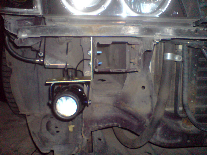

Были установлены туманки Хела Микро Де + ксенон в них....
1. переделка туманок (фото к сожелению нет)
1. снимаем штатный фиксатор лампы Н3
2. загибаем наружу крючек за который цепляется штатный фиксатор
3. вставляем ксеноновую лампу
4. пластиковой стяжкой делаем элипсо подобное крепление сверху лампы на держателе и загнутом крючке штатного фиксатора. Дежит лампу на отлично.
5. Прорезаем в закрывающем резиновом колпаке отверстие 22мм и вставляем резиновую заглушку ксенона. !!!ни в коем случае не разрезать провода ксеноновой лампы!!!!

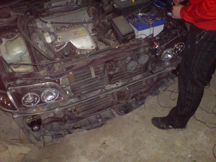

2. Съем бампера
1. снимаем поворотники (фары не трогаем)
2. снимает решетку радиатора
3. откручиваем 4 болта и клипсу сверху (на месте решетки)
4. снимаем клипсы под поворотниками
5. откручиваем защиту от бампера (снизу и арок)
6. откручиваем 3-4 болта снизу.
7. аккуратно вдвоем снимаем бампер
----примечание--- очень удобна отвертка с головкой на 10мм

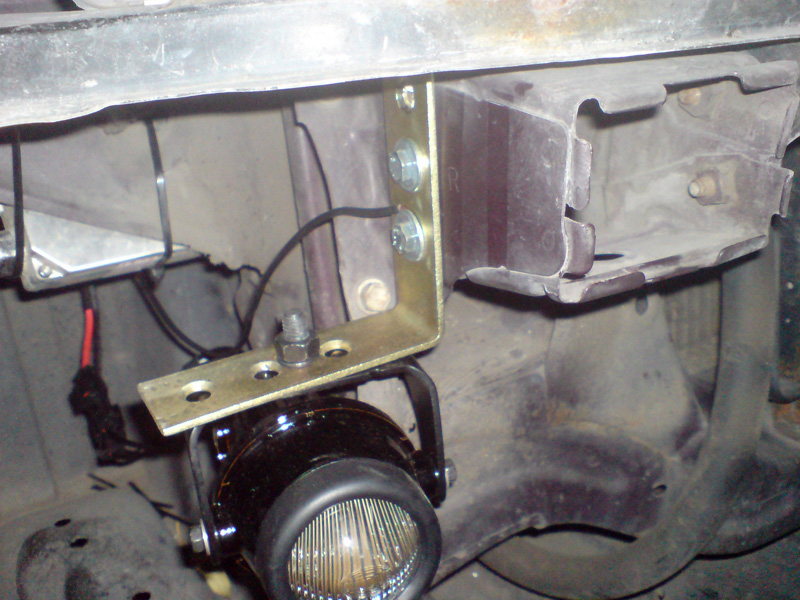

3. Крепление туманок
1. самый (как по мне) оптимальный вариант - прикрепить их сбоку от ланжерона.
2. берем 2 уголка - я купил в строй магазине уголки из каленой 2мм стали :lol:. На них хоть вешайся.
3. примерял все. и 2мя болтами М6 с шайбами и гроверами прикрутил уголки к ланжерону.
4. на уголки навесил туманки и родным болтом М8 закрепил..
4. Подключение
1. минуса с блоков розжига бросил на кузов.
2. плюсы пошли на реле (идет в комплекте)
3. плюс с аккума пошел на реле
4. сигнал с габаритов один пошел на реле, а один на кнопку
5. провод реле - кнопка
6. реле закрепил возле аккума. на всех контактах сделал термоусадочные трубки - получилось аккуратно и заизолировано..
7. трассу на кнопку протянул в крыле. снял защиту арки, сбоку от аккума завел в крыло, и в районе педали сцепления сбоку вытащил.
Вот и все :)
Что необходимо иметь:
1. ключ на 13
2. ключ на 8
3. два ключа на 10 + отвертка с головкой на 10
4. 4 болта М6, 4 гайки М6, 8 шайб М6, 4 гровера М6
5. отверка крест и плоская
6. дрель + сверла на 6, на 8, на 12 (для кнопки)
7. трубка термоусадочная 1м.
8. пластиковые скрутки для фиксации блоков и проводки
9. провод есть в комплекте. 5м в аккурат хватает.
Светят просто бомба... Финальные фотки выложу сегодня...
DSC01780.JPG [ 185.79 KIB | Просмотров: 38130 ]
DSC01778.JPG [ 210.63 KIB | Просмотров: 38130 ]
DSC01777.JPG [ 209.33 KIB | Просмотров: 38130 ]

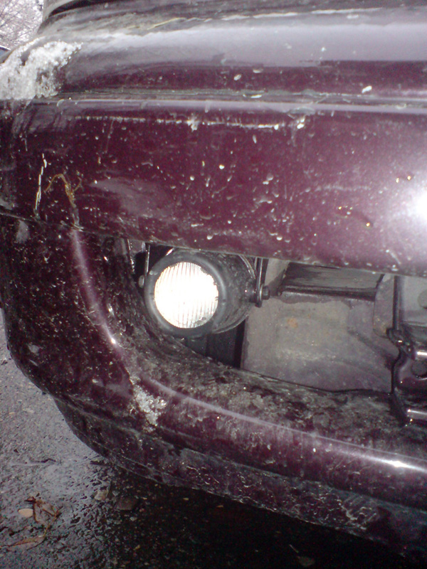

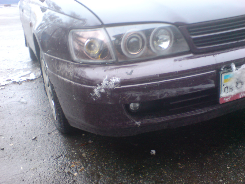

фото с установкой бампера
DSC01783.JPG [ 248.98 KIB | Просмотров: 38097 ]
DSC01782.JPG [ 242.11 KIB | Просмотров: 38039 ]
DSC01781.JPG [ 173.45 KIB | Просмотров: 38097 ]

выглядит симпатишно, а ты их не сильно глубоко утопил? как светят вообще?
и, это, у вас что. снег? :shock:
СообщениеДобавлено: 07 дек 2009, 15:49
у нас метель была хана!!! я ночью на ближнем ехать не мог - было ощущение что лечу по небу... 2 раза на встречку даже вышел :(
светят просто улет!!! они оправдывают каждую копейку потраченную на них... ночью ка доп ближний...
я их спецом глубоко посадил... на пятно никак не влияет а эстетично лучше - не торчат.... такая злюка получилась :)

СообщениеДобавлено: 14 дек 2009, 09:43

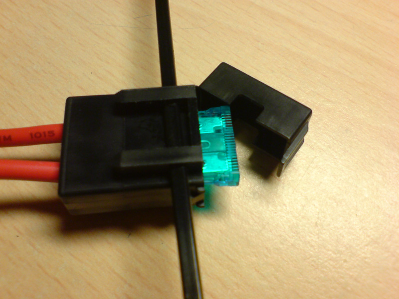

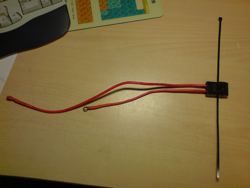

Вот необходимое дополнение к установке туманок.
Общался с Димой_Р и в процессе понял что я сильно пробаранил. Не поставил предохрон на "+".
Вот исправил ситуацию. Взял готовое решение из завалявшейся проводки для подключения биксенона. Предохрон поставил на 25А. Все красиво выполнено в термоусадках.
Комментарий к файлу: Общий вид со скруткой для фиксации под капотом
4.JPG [ 138.32 KIB | Просмотров: 37892 ]
Комментарий к файлу: Открытый вид
3.JPG [ 144.44 KIB | Просмотров: 37892 ]
Комментарий к файлу: Клема подключения к реле
2.jpg [97.34 KIB]
