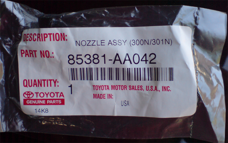

Сегодня были куплены и установлены брызгалки омывателя стекла веерного типа. По рекомендации Димы_Р брал брызгалки от камри 30ки. Каталожный номер 85381-AA042. Название NOZZLE ASSY (300N/301N). Для установки понадобиться еще около 30см трубки внутренним диаметром 5мм. Можно от ВАЗ или другую (я на офисе спер силиконовую).

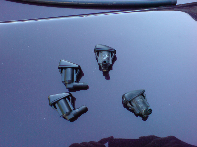

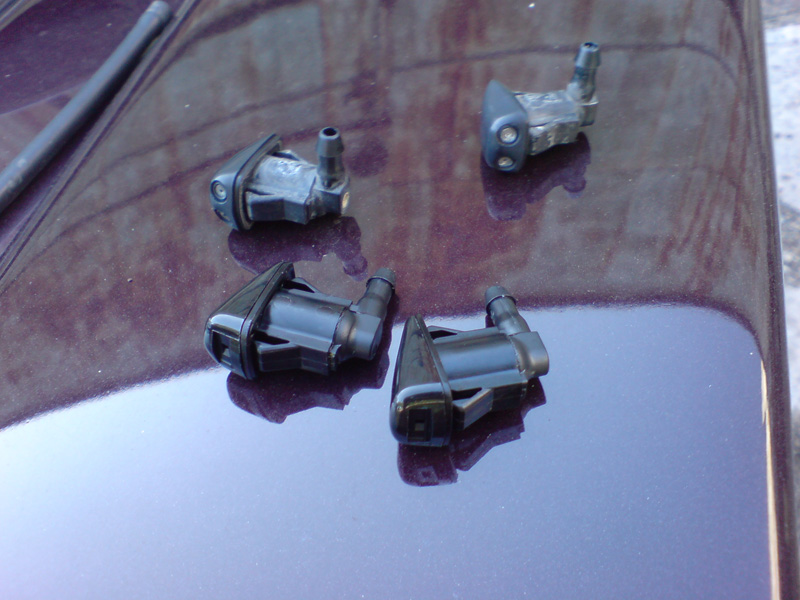

1. отключаем трубки от старых брызгалок.
2. руками нажимаем на защелки брызгалок (не надо отверток и прочего - изнутри руками все делается отлично).
3. вытаскиваем старые брызгалки и ставим новые

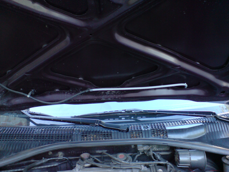

4. коротенькую трубочку можно подключить без изменений а длинной (к брызгалки водителя) не хватит. Поэтому отмеряем запасенную и устанавливаем.
Вуаля - все готово. На все тратиться 15 минут.

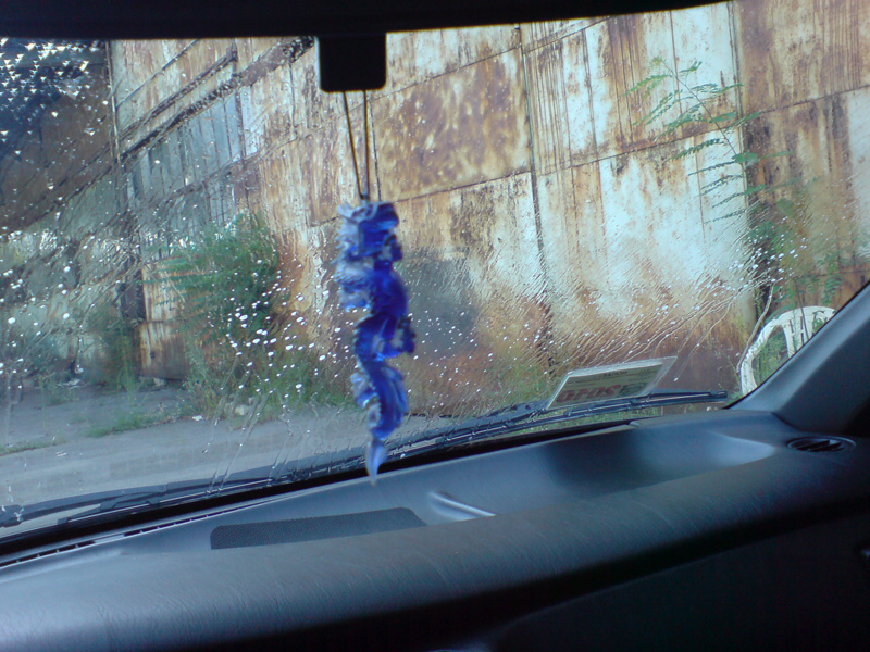

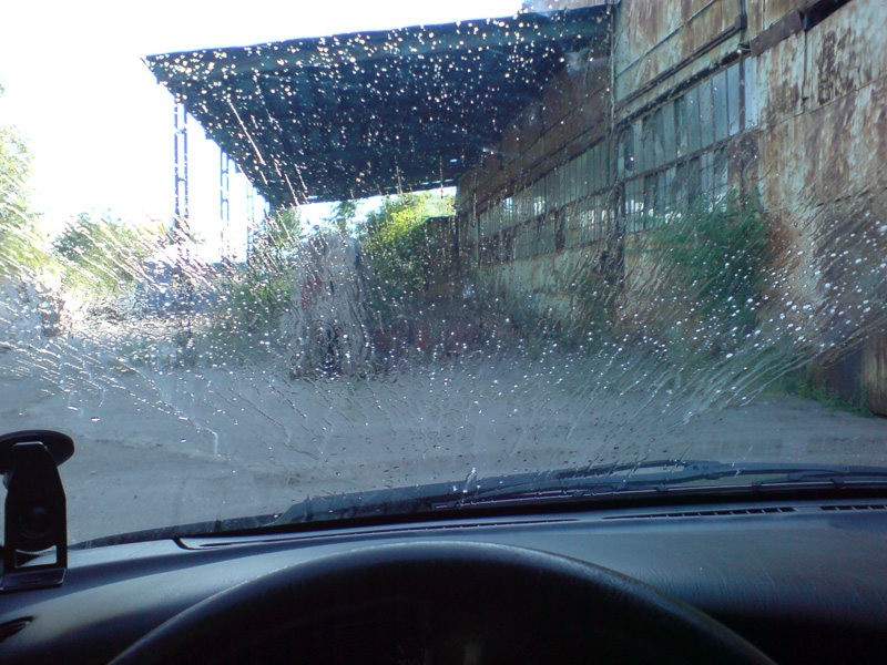

Результатом доволен как громадный слон!!! И как бонус - нет потеков на капоте :)

Исправь в коде руские буквы А на англиские, не все смогут разобратся.
СообщениеДобавлено: 04 авг 2009, 18:04
Так они по 6.25 (+ вес).
на автомире с нашими скидками 9,58 (в копейках не уверен) у.е. за штуку + 1% пересылка денег. ИТОГО 19,77 у.е. за пару без пересылки. А до кризиса без скидок они стоили 15 у.е./шт
Исправил. Хотя я для точности (чтобы ни у кого проблем не возникло) еще выложил фото упаковки. :wink:
