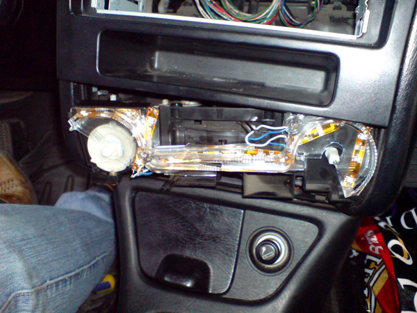

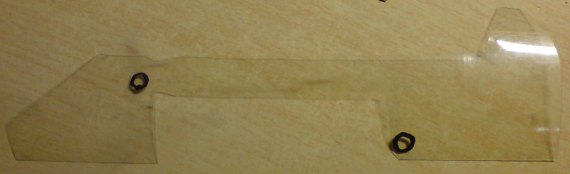

СообщениеДобавлено: 06 сен 2008, 22:10

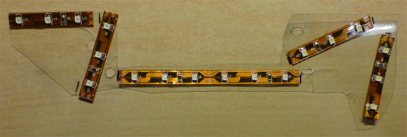

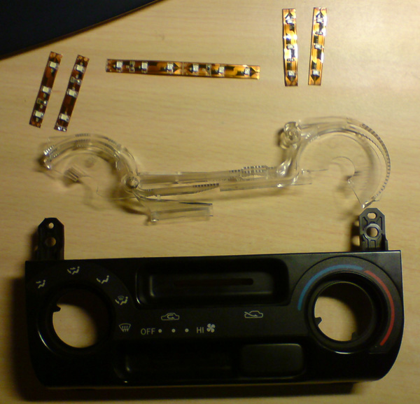

Для простоты компоновки модулей был взят прозрачный кусок плотного материала (типа материал ПЭТ бутылок). Далее модули пригнались и было оценено их расположение.
Далее это все чудо было наклеено и спаялось – плюс к плюсу, минус к минусу.
Комментарий к файлу: Примерка
primerka3.JPG [ 96.85 KIB | Просмотров: 46146 ]
primerka2.JPG [ 120.92 KIB | Просмотров: 46146 ]
primerka.JPG [ 113.68 KIB | Просмотров: 46146 ]
Комментарий к файлу: Пластик-подложка
plastik.JPG [ 68.61 KIB | Просмотров: 46146 ]

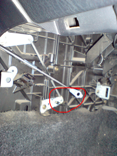

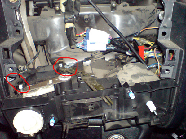

Разборка печки:
Сначала снимается мафон. Далее отщелкивается с 4х защелок вся морда где мафон, кармашек и т.д. Откручиваем 4 самореза (темные) которые держат блок управления печкой (сверху и снизу). Хоть на российском сайте и говорили, что тяги снимать не надо – хрен там… Снимаем две тяги что в поле зрения
tyagi1.JPG [ 176.85 KIB | Просмотров: 46145 ]
СообщениеДобавлено: 06 сен 2008, 22:12
После снимаем фальш панель возле левой ноги пассажира (одна клипса просто вытаскивается и панель сдвигается) и отсоединяется 3я тяга.
После этого блок печки выдвигается вперед и откручиваем еще 4 самореза (светлые сверху и сбоку). Отщелкиваем морду с 4х защелок (сверху и сбоку в районе открученных светлых саморезов). Аккуратно снимаем светопроводящую пластмаску.
Комментарий к файлу: Занычкованная тяга
tyagi2.JPG [ 158.88 KIB | Просмотров: 46144 ]

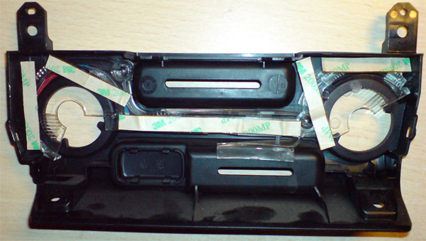

Сборка этого счастья:
Пластину с диодами я умудрился впихнуть под светопроводящую пласмаску (не знаю каким образом… под ней места просто казалось нету :) ).
na meste.JPG [ 168.05 KIB | Просмотров: 46142 ]

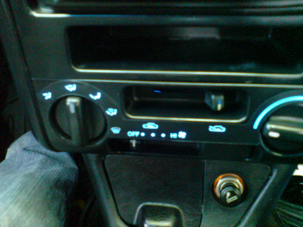

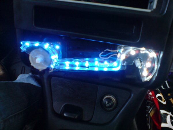

СообщениеДобавлено: 06 сен 2008, 22:14
Выходы с диодных лент (я их разбил на 2 куска – белые отдельно, синие отдельно) запитал от патронов базовых ламп… С помощью изоленты соорудил подобие цоколя родной лампы… Два раза поменял предохранители – устраивал КЗ… Для желающих повторить – предохранитель на 15А в блоке предохранителей сверху второй слева :) … Проверил – все работает наура….
proverka.JPG [ 99.63 KIB | Просмотров: 46141 ]
СообщениеДобавлено: 06 сен 2008, 22:16

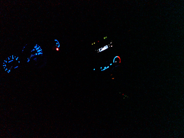

Собрал все это счастье… И получилось – днем светит просто отпадно… Ночью – без комментариев
noch3.JPG [ 100.01 KIB | Просмотров: 46139 ]
noch2.JPG [ 88.01 KIB | Просмотров: 46139 ]
noch1.JPG [ 91.72 KIB | Просмотров: 46139 ]
dnem.JPG [ 161.84 KIB | Просмотров: 46139 ]

Сделал себе подсветку печки и приборки. Получилось очень ярко и не очень дешево. 14 пластинок по 14 грн + расходники = более 200 грн. Кому интересно - могу помочь в создании.
Комментарий к файлу: Подсветка спидометра и тахометра.
priborka.JPG [85.36 KIB]
