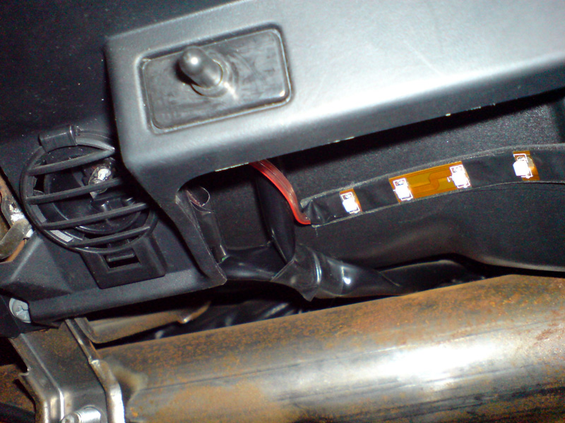

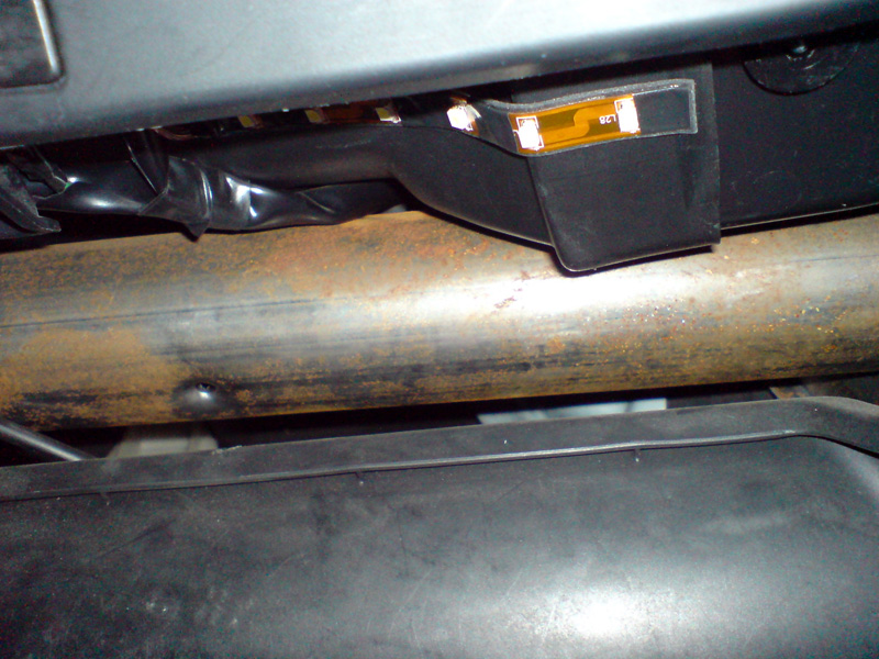

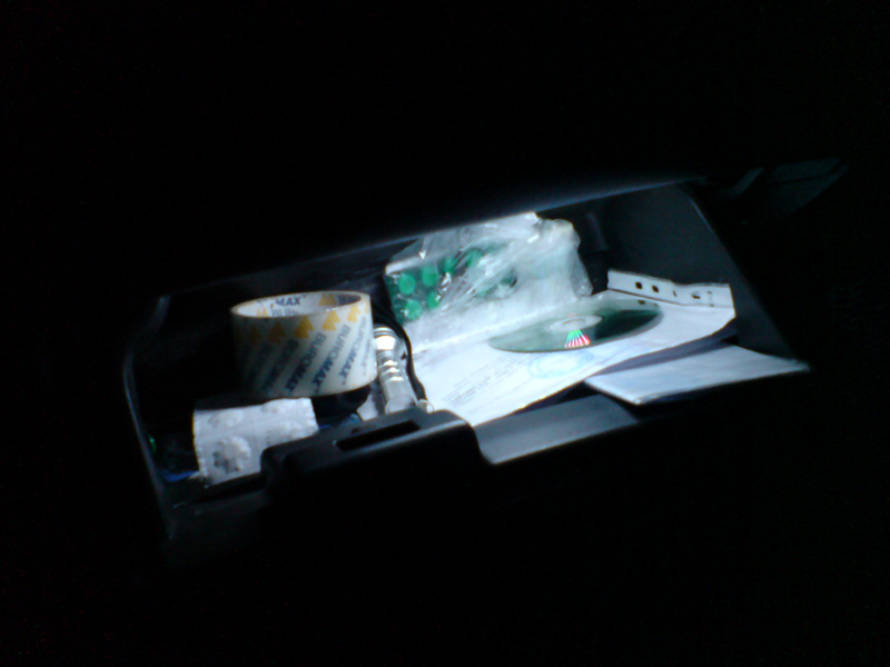

Делал следующим образом:
1. вытащил стандартный плафон с лампой (проворачивается и вытягивается на себя).
2. отключил клему питания от плафона
3. подключил к клеме питания диодную ленту (я спаял 2 модуля)
4. наклеил диодную ленту
5. воткнул обратно плафон (не подключенный), чтобы закрыть дырку
DSC01613.JPG [ 93.48 KIB | Просмотров: 24453 ]
DSC01598.JPG [ 209.27 KIB | Просмотров: 24453 ]
DSC01597.JPG [ 205.6 KIB | Просмотров: 24453 ]
СообщениеДобавлено: 01 июн 2009, 13:49
Молодчага..хорошо светит..
СообщениеДобавлено: 01 июн 2009, 14:05
бюджет 14 грн и 20 мин времени :wink:

я простых путей не ищу. + 2 модуля это 6 диодов, и они по любому дают намного больший световой поток чем один :wink: и угол у каждого 160 градусов :)
