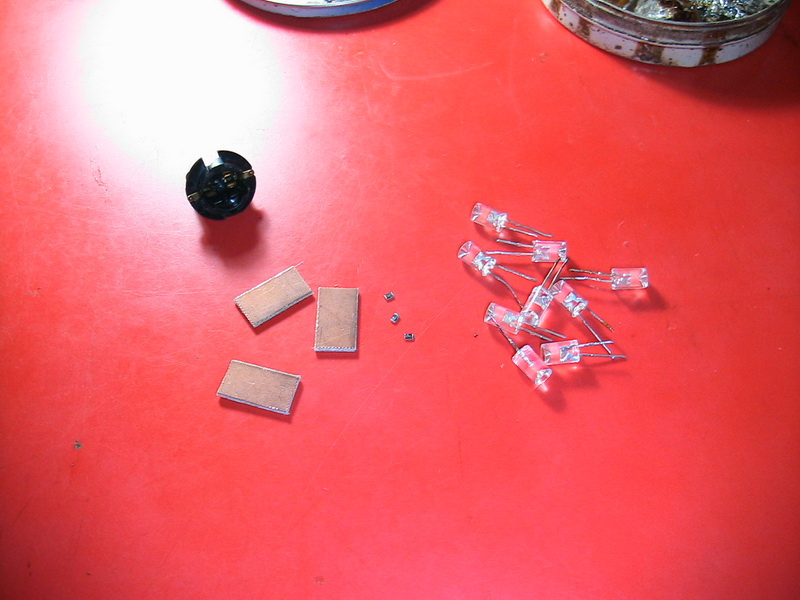

Решил я сделать подсветку блока ближе к базовой.
Подготовка:

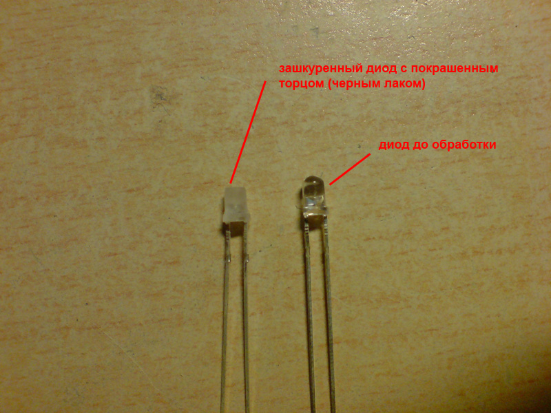

Сперва я взял стандартные белые диоды 3мм (3,5В 20мА). Но по опыту знаю что лупить они будут очень сильно (из за купола линзой). Поэтому я вооружившись наждачкой стесал купол и зашкурил бока. Затем взял черный лак для ногтей и закрасил торец диода (чтобы был рассеяный боковой свет).

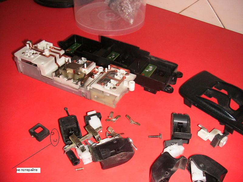

1. Подковыреваем аккуратно ножом блок стеклоподъемников (со стороны ближе к багажнику).
2. Вытягиваем его и отключаем.
3. Откручиваем 3 самореза снизу - они держат верхнюю облицовку блока и защелку.
4. Снимаем верхнюю облицовку и откручиваем еще 4 самореза - они соединяют верхнюю и нижнюю части.
5. Аккуратно разъединяем части.

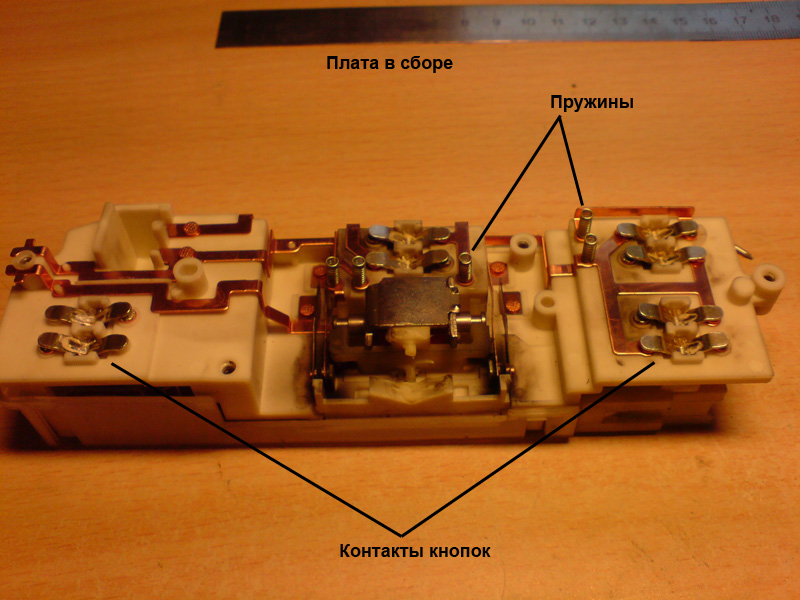

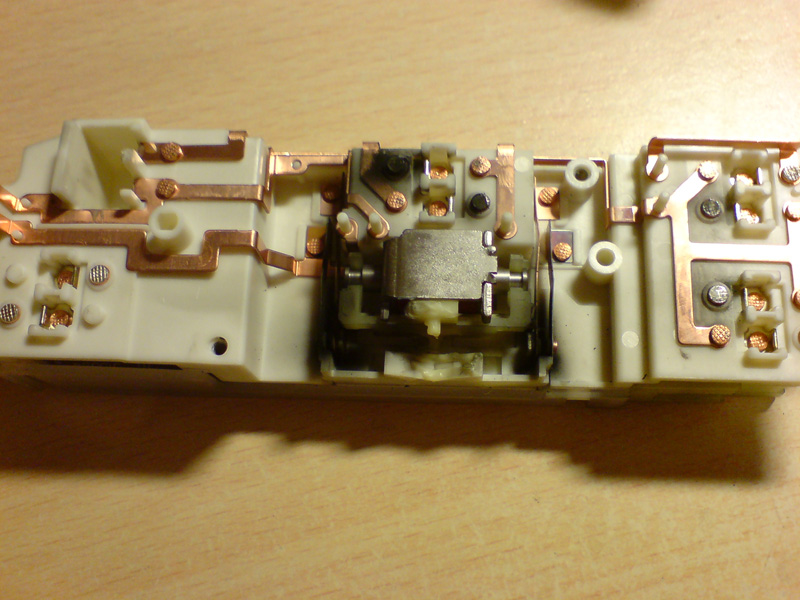

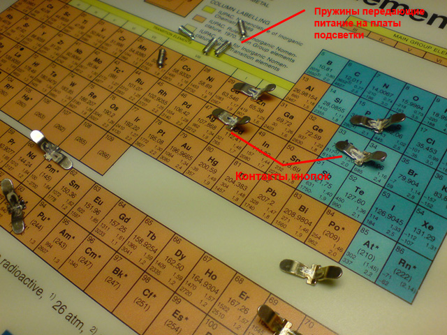

6. Имеем: нижнюю часть, верхнюю часть, 5 пружин (они передают напряжение с нижней платы на платы подсветки), 8 контактных пластинок (с кнопок).

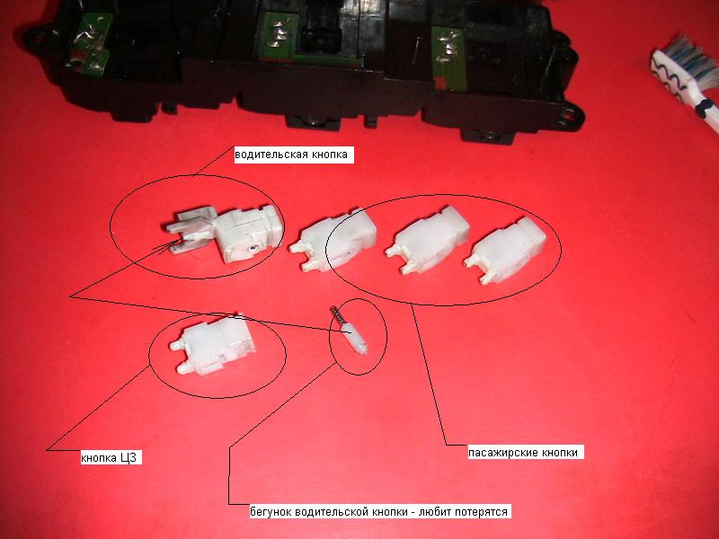

7. Водительская кнопка реализована на самой плате (рисунок) - Главное не потерять устройство автоматического опускания (пружина с пластиковым цилиндром вставленные в кнопку снизу - рисунок)
Блок заробран

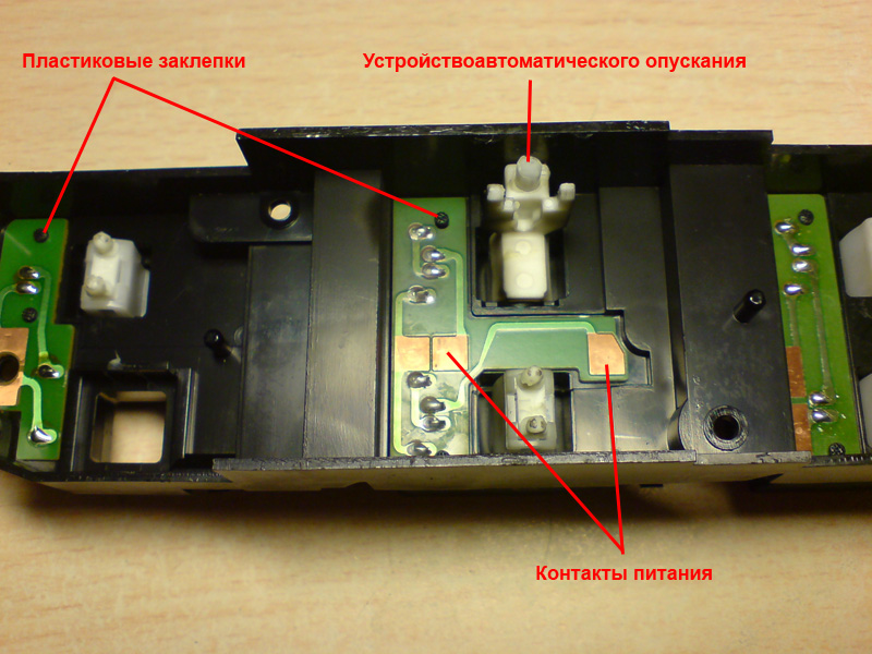

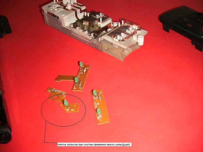

На верхней части видим кнопки и платы. Платы (3 штуки) фиксируются пластиковыми заклепками. Я из не ломал а поступил след образом:
1. взял пинцет
2. грел его над газовой плитой
3. сплющивая, вытягивал (удлинял) заклепки.
4. Затем вытащил платы и перепаял на них диоды (надо прозвонить тестером диоды на плате - узнать где плюс и так же впаять новые диоды).
5. Поставил на место платы и паяльником расплющил заклепки.

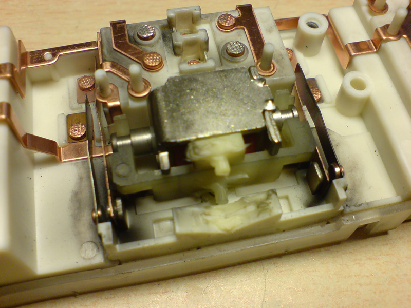

Раз уж мы разобрали блок, то надо его почистить.
1. вычистил все контакты спиртом от гари (места где есть смазка не трогать)
2. вычистил все дорожки
3. снял кнопки (с помощью иголки снял стопорную шайбу и вытащил оськи на которых держались кнопки).
4. вычистил весь мусор ватой со спиртом.
5. подправил положение диодов в колодцах под кнопками.

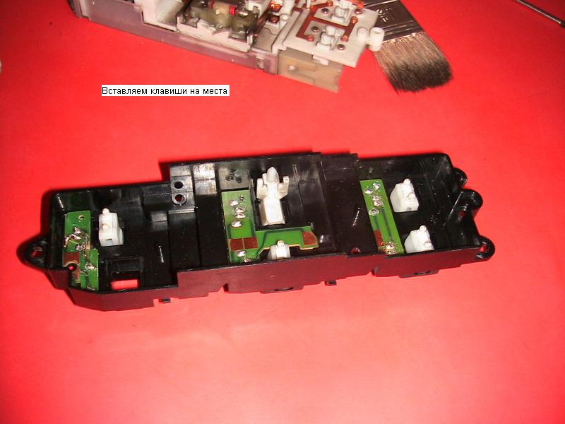

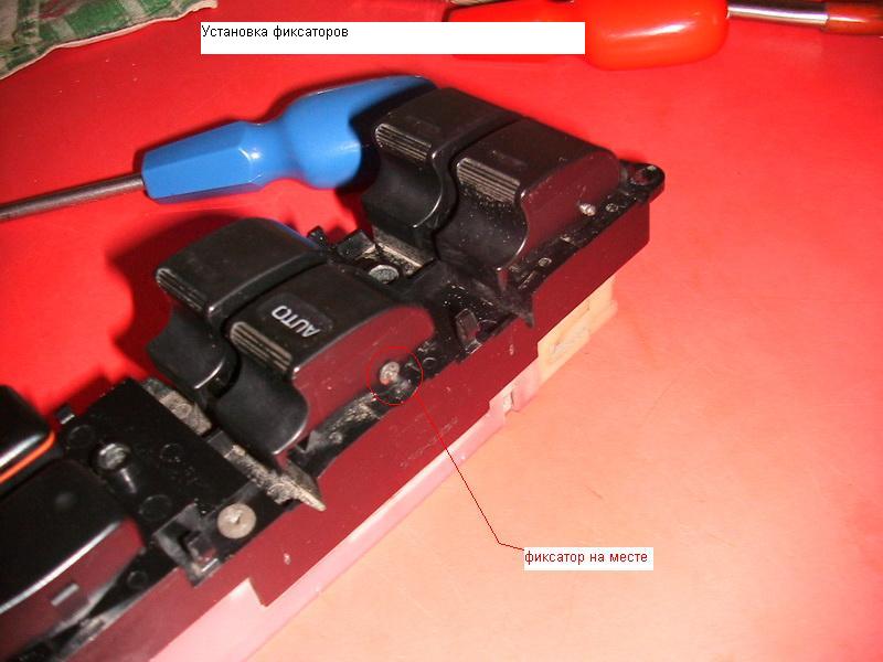

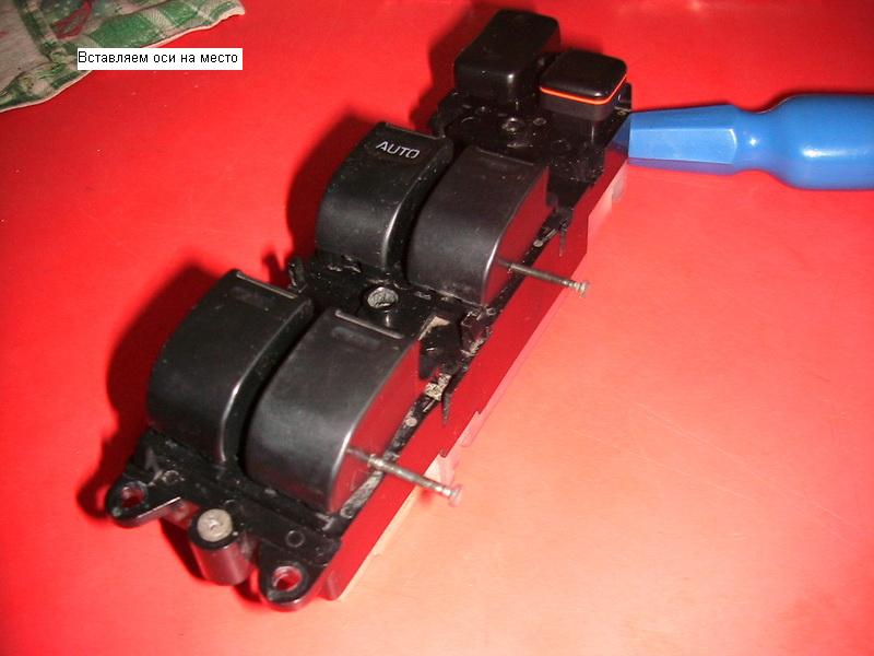

Сборка:
1. установил обратно кнопки (стопорную шайбу ставил пинцетом)

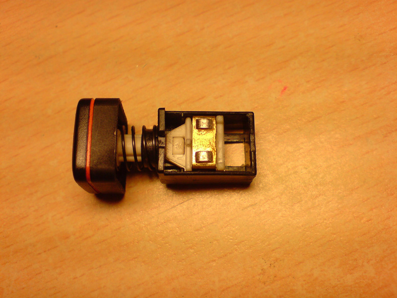

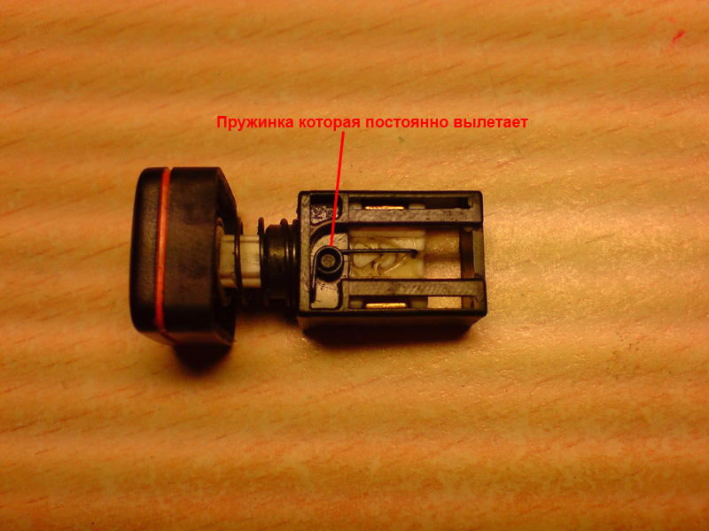

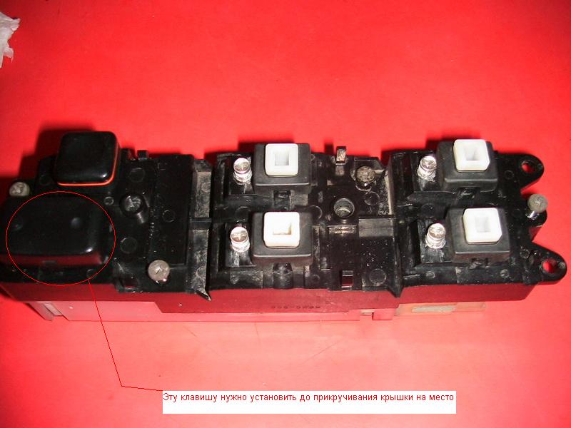

2. с верхней части снял кнопку блокировки стекол (она сделана так что ее иначе как снятую не засунешь) + она распадается, поэтому фото кнопки прилагаю. Снимается кнопка путем снимания верхней шляпки.
3. собрал и поставил кнопку блокировки стекол на нижнюю часть.

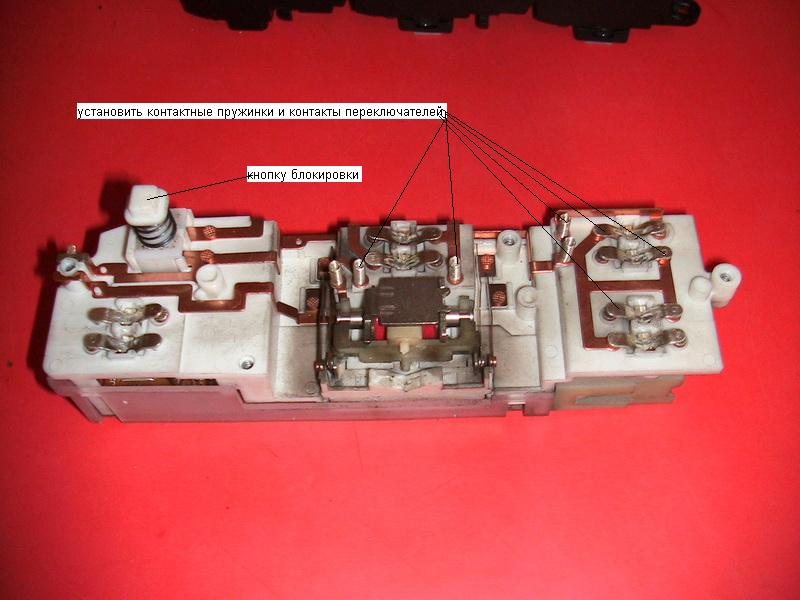

4. установил на нижнюю часть все пружины и контакты кнопок.

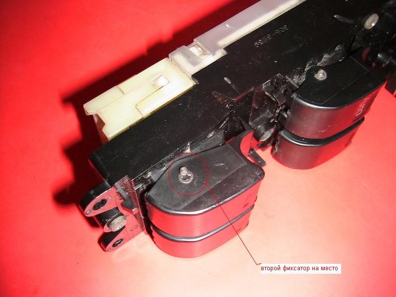

5. соединил верхнюю и нижнюю части и удерживая их закрепил саморезами.
6. присоединил верхнюю облицовку и защелку и зафиксировал саморезами.

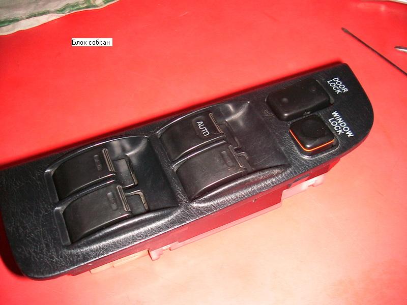

7. подключил блок обратно и защелкнул на свое место.
8. проверил работоспособность.

Комментарий к файлу: все составляющие
DSC01605.JPG [ 211.48 KIB | Просмотров: 52663 ]

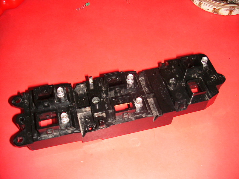

Комментарий к файлу: верхняя часть
DSC01604.JPG [ 194.89 KIB | Просмотров: 52663 ]
Комментарий к файлу: кнопка водителя
DSC01603.JPG [ 183.06 KIB | Просмотров: 52663 ]

Комментарий к файлу: сравнение диодов
DSC01600.JPG [ 195.46 KIB | Просмотров: 52663 ]

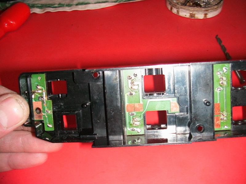

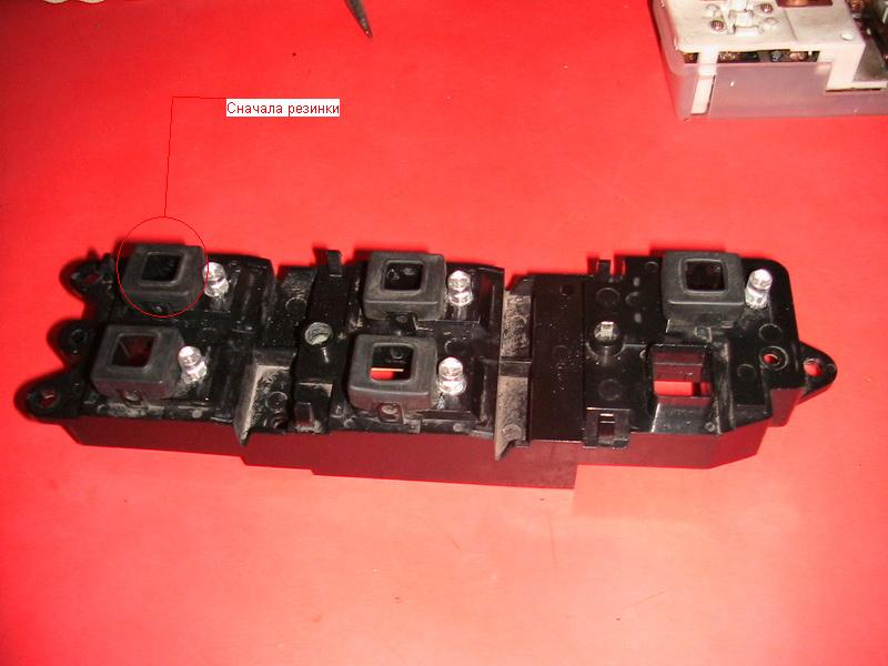

Срезал пластиковый крепеж плат и вытащил их из верхней части корпуса , не бес потерь.
0002.jpg [ 52.79 KIB | Просмотров: 52144 ]

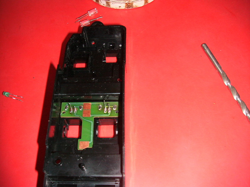

СообщениеДобавлено: 09 фев 2010, 22:56

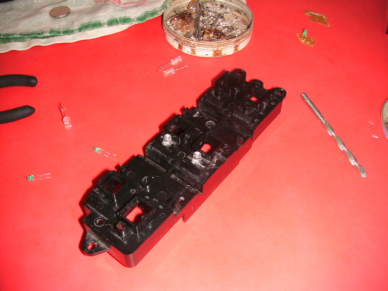

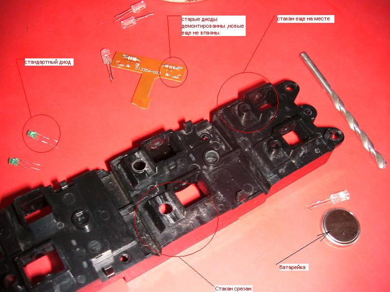

Удаляем старые диоды незабыв проверить полярность и старых и новых при помощи батарейки на 1,5-3V.
Срезаем стаканы в которых были старые диоды ( срезал ножом ),и рассверливаем отверстия сверлом Ф5-5,2мм
0013.jpg [ 75.11 KIB | Просмотров: 52140 ]
СообщениеДобавлено: 09 фев 2010, 23:03
Ставим новые диоды в плату согласно маркировке и полярности но не пропаиваем.
Устанавливаем плату на место, фиксируем,выравниваем диоды,после етого пропаиваем выводы и откусываем лишнее.
0016.jpg [ 139.31 KIB | Просмотров: 52138 ]
0015.jpg [ 154.25 KIB | Просмотров: 52138 ]
СообщениеДобавлено: 09 фев 2010, 23:08

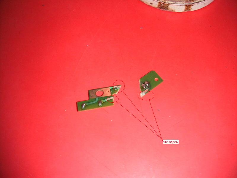

На сломанной плате снимаем (сдираем,соскребаем)лак на порванных дорожках.
0017.jpg [ 37.84 KIB | Просмотров: 52136 ]
СообщениеДобавлено: 09 фев 2010, 23:16
В ставляем оставщиеся 3 диода в платы - всталяем на места, выравниваем ,фиксируем платы и пропаиваем.
Пропаиваем порванные дорожки при помощи припоя и обрезков ножек диодов.
0022.jpg [ 171.96 KIB | Просмотров: 52133 ]
0019.jpg [ 149.59 KIB | Просмотров: 52133 ]

СообщениеДобавлено: 09 фев 2010, 23:58

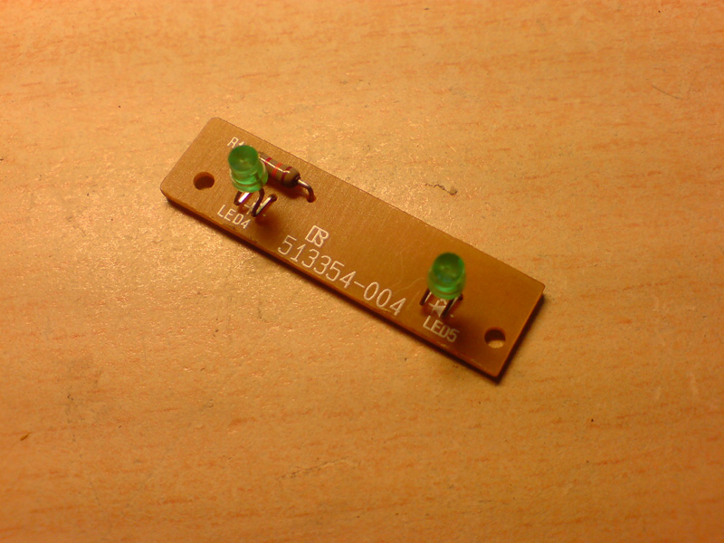

рис 0013 на плате уже есть резисторы, для белых диодов новые не нужны.
Резисторы необходимы там где вместо лампочек ставят диоды ,а в блоке стеклоподъемника уже стояли диоды только не яркие и зеленые.
Для 14 вольт это 510;560;620;680ом(или или)- чем меньше поставиш тем ярче светит но увеличивается риск перегорания.

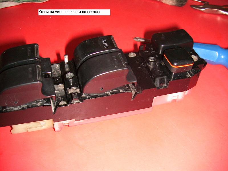

Теперь сборка
0034.jpg [ 63.01 KIB | Просмотров: 52120 ]
0029.jpg [ 64.51 KIB | Просмотров: 52120 ]
0027.jpg [ 60.12 KIB | Просмотров: 52120 ]
0026.jpg [ 60.45 KIB | Просмотров: 52120 ]
0025.jpg [ 55.22 KIB | Просмотров: 52120 ]
СообщениеДобавлено: 11 фев 2010, 01:11
Продолжим сборку
0040.jpg [ 64.03 KIB | Просмотров: 52115 ]
0039.jpg [ 64 KIB | Просмотров: 52115 ]
0038.jpg [ 62.32 KIB | Просмотров: 52115 ]
0036.jpg [ 55.67 KIB | Просмотров: 52115 ]
0035.jpg [ 62.18 KIB | Просмотров: 52115 ]
