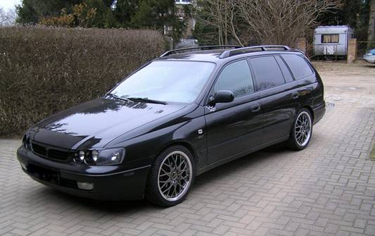

Зацените вариант Евгена/evterlp. Диски 17е ширина 7.5, ЕТ +35, резина 215/45ZR. Смотрится отлично.
d4ee439d2a58_114.jpg [ 93.39 KIB | Просмотров: 47266 ]

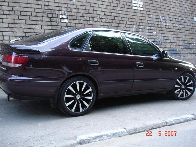

Может кто то точно сказать размеры дисков и резины чтоб все было в норме и не терло на 16 и 15 диски... Ато к концу зимы собрался попробывать поставить....
Комментарий к файлу: Хочу так!
toyota 2.jpg [ 32.39 KIB | Просмотров: 46234 ]
СообщениеДобавлено: 17 дек 2008, 22:09
15-е ширина 6" ET35 шины - 205/60, 205/55, 195/65, 195/60, 185/65, 185/60
16-е ширина 6", 6.5" ET35 шины - 205/55 (нужно будет подрезать заднюю арку), 195/60
