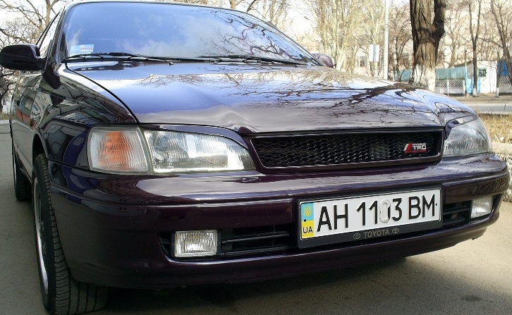

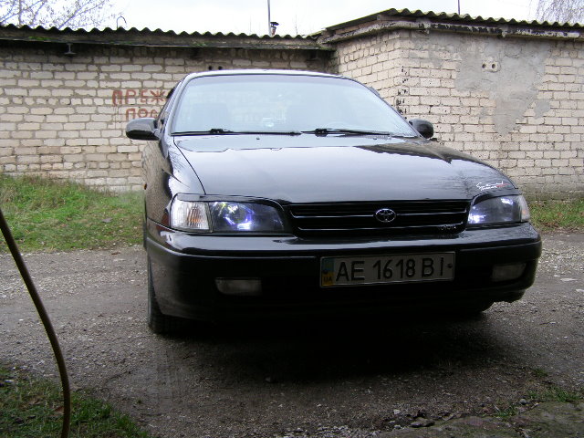

Фото, так фото
DSC02678.JPG [ 150.95 KIB | Просмотров: 23702 ]
DSC02679.JPG [ 165.41 KIB | Просмотров: 23702 ]
S4020006 copy.jpg [248.32 KIB]
S4020007.JPG [ 175.67 KIB | Просмотров: 23702 ]

Кирилл, у меня такие ресницы есть (от Жеки перешли со стоковыми фарами). Я хочу полные ресничище :D На фару и поворотник. Для завершенности конструкции. :wink:
СообщениеДобавлено: 07 апр 2009, 12:29
Ну не плохо! Мне нравиться. Вместе с решеткой вообще отлично.
СообщениеДобавлено: 07 апр 2009, 12:46
Чётко ; )
СообщениеДобавлено: 07 апр 2009, 16:02
Кирилл, ты что женился?
Не, это друзей катал

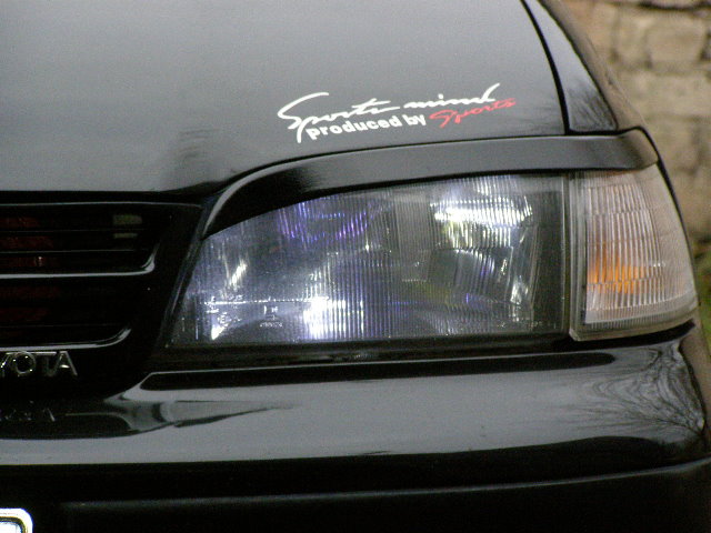

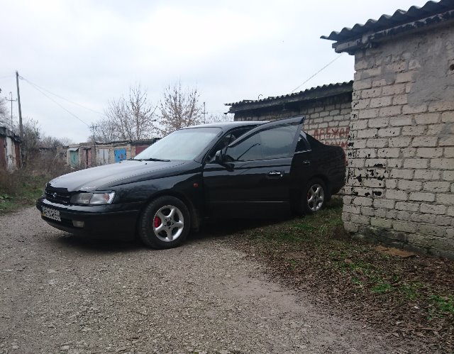

СообщениеДобавлено: 05 дек 2019, 23:05
А вот мои.Делал с оргстекла как писалось с начала темы
PC200903.JPG [ 95.09 KIB | Просмотров: 16948 ]
PC200901.JPG [ 67.47 KIB | Просмотров: 16948 ]
DSC_0005.jpg [ 113.96 KIB | Просмотров: 16948 ]
