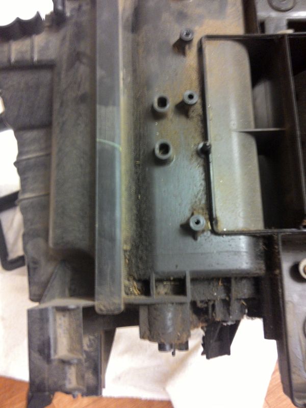

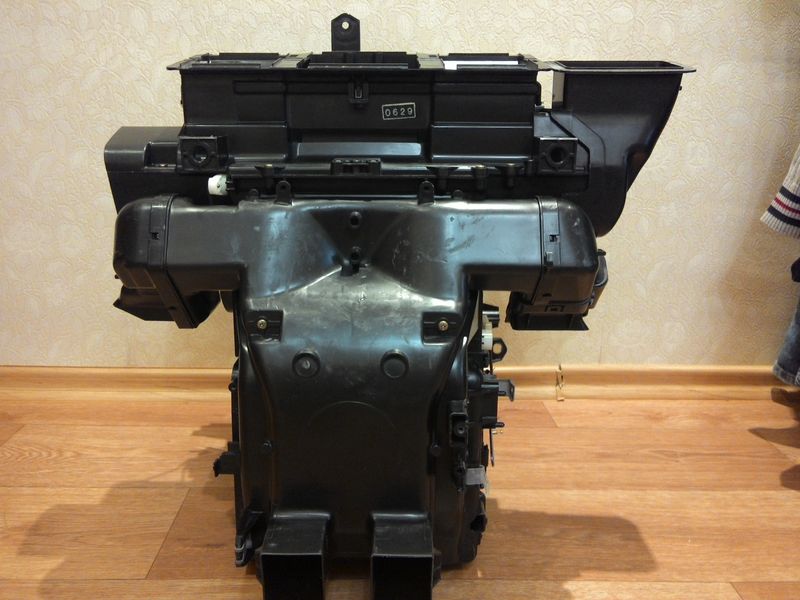

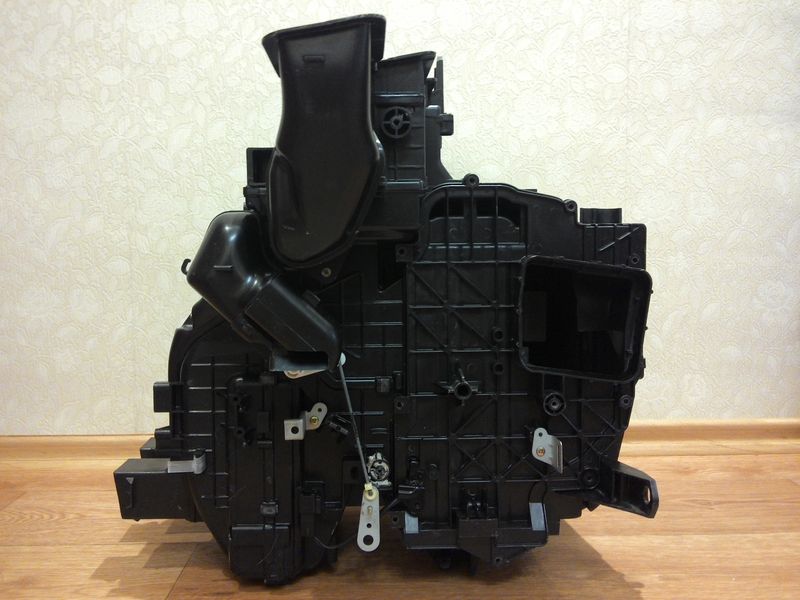

Итак, собсно отчет по чистке блока отопителя, мотора печки и воздуховодов.
Торпеда снята, беремся за блок отопителя. Сразу скажу, давно мечтал о том, чтобы хорошенько вычистить всю систему вентиляции в машинке, и чтобы воздух был чистым и свежим.
Это кстати была одна из главных причин чтобы снять торпеду.
Также скажу что вся эта кака которая продается для чистки кондиционеров и системы вентиляции типа пены, спреев которые пшикаются в систему вентиляции — чистой воды онанизм, кака полная и выкачка денег! По фоткам вы увидите почему. Тоже самое скажу и про "антибактериальную" чистку системы вентиляции и испарителя кондиционера сухим паром — полная чушь и дичь! Пробовал все! Результат после разборки на фото :-) Это все может сгодиться если вы берете новую машину с салона и хотя бы дважды в год делаете подобную процедуру.
А после разборки мне пришлось мочалками, щетками в т.ч. и зубными)), и подручными моющими и чистящими средствами в горячей воде, по нескольку раз проходиться по всем деталям блока для того чтобы дочиститься до пластмассы и вычистить все до блеска. Весь блок изнутри покрыт будто черной болотистой сажей, которую хрен какая пена из баллона возьмет!
Все таки года берут свое, поэтому если хочется подышать чистым воздухом в машине, придется делать только так, другого способа я не нашел, перепробовал все!
Итак, немножко фоток :-)

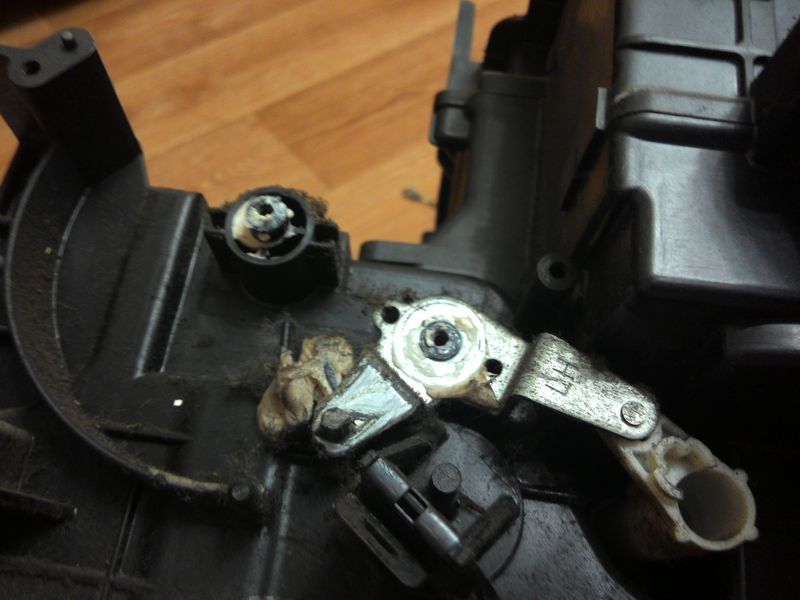

Чтобы было понятно что творится у нас под торпедой:

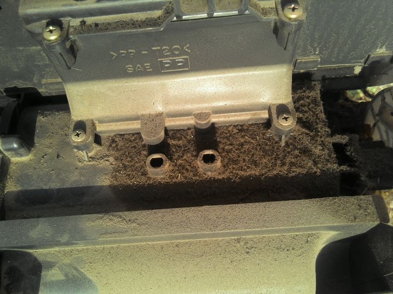

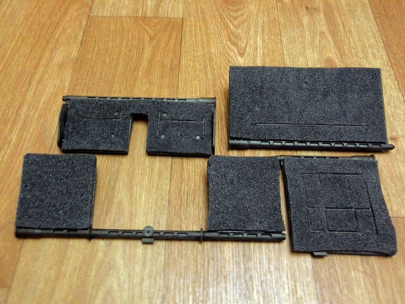

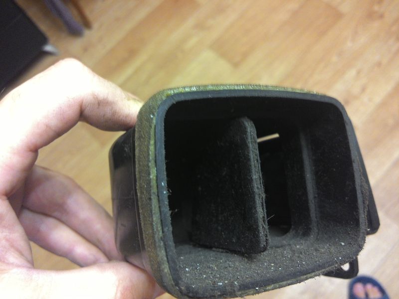

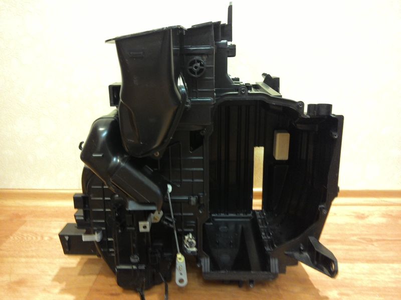

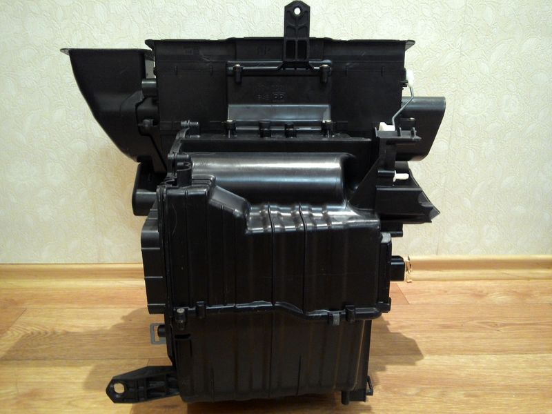

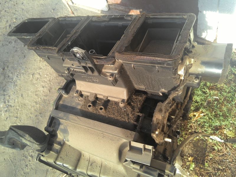

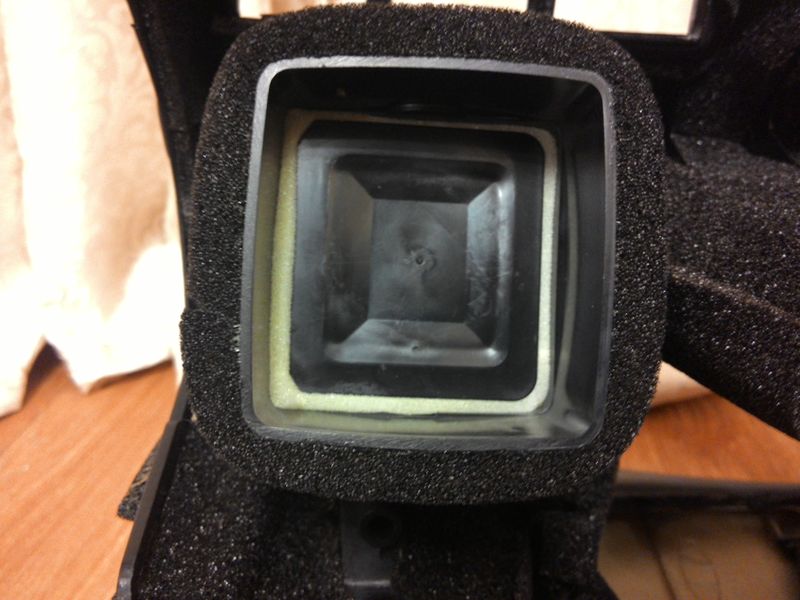

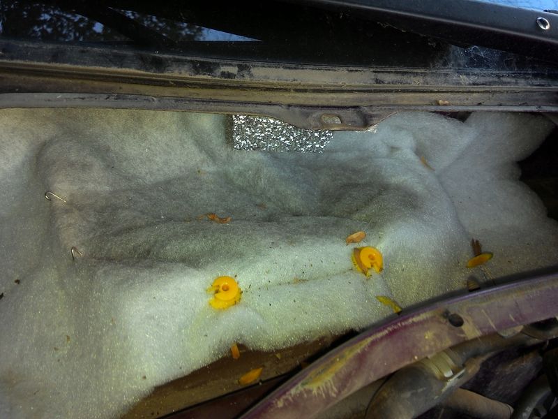

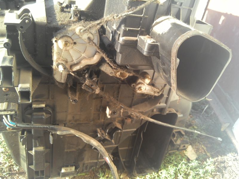

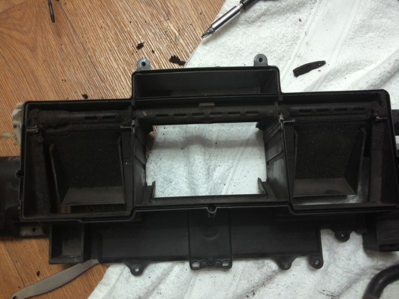

Поролон на всех заслонках превратился за все годы просто в труху! Он то и держался-то в куче наверное за счет влажности и смога от поступаемых в салон выхлопных газов с улицы. Аж противно было в руки брать эту гадость, а потом ужаснулся что через все это приходилось дышать! Я думал что там грязно, но не настолько! По крайней мере бывший хозяин был человек дотошный в плане машины и фильтры менял регулярно.
Но тут скорее в главной роли выступает идиотизм инженеров каринки! Ну как так можно было сделать, чтобы фильтр салона стоял в ногах водителя, а в воздухозаборнике никакого фильтра, все ж гавно в салон летит, отсюда и плесень и грибок, не считая болота, листьев и прочей требухи!
Спрашивается, неужели японские инженеры настолько глупее немцев, которые салонный фильтр устанавливают вообще в моторном отсеке, прямо на воздухозаборнике! Ума не приложу!

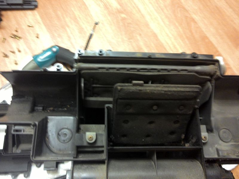

Вот собсно что творится в воздуховодах:
2014-09-09 19.01.45.jpg [ 72.06 KIB | Просмотров: 18268 ]

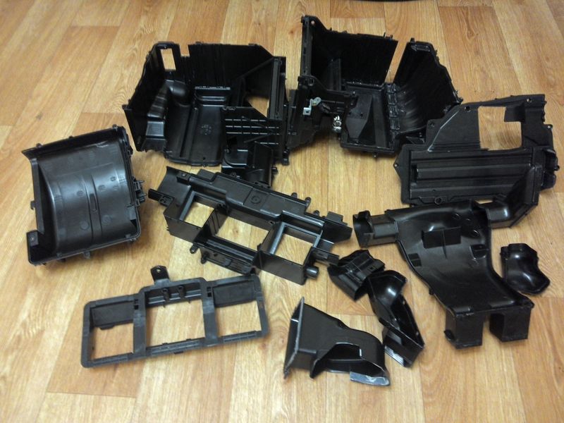

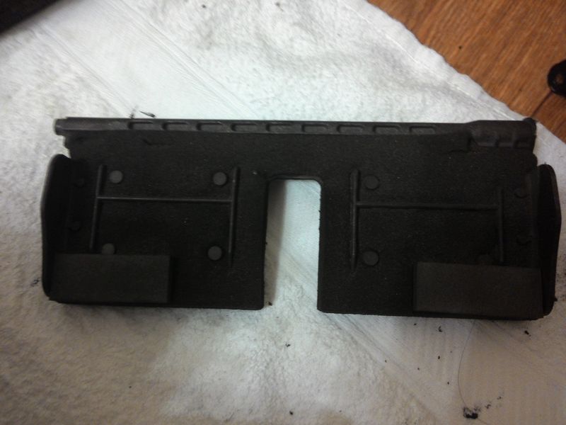

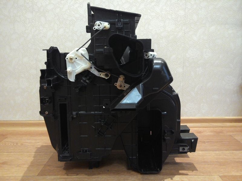

Разбираем наш блок отопителя, там интуитивно все понятно, главное запомнить (щелкнуть на телефон) положение тяг заслонок перед разборкой. И моем, моем и еще раз моем! Кипяточку, порошочку и побольше! :-) С заслонок этот уплотнительный поролон смывается просто под напором горячей воды и щетки. После должно получиться приблизительно так:
2014-09-30 19.42.07.jpg [ 107.06 KIB | Просмотров: 18268 ]
Поверх заслонок поролон по новой я на отрез отказался клеить! Долго искал чем бы достойным его заменить и нашел. Вместо поролона клеим материал под названием "Герметон"! Я брал кажись толщиной 7мм. Ужимается он до безумия, не горюч, держит высокие темпиратуры, и быстро восстанавливает форму даже после длительного сжатия. В общем в гугле о его свойствах можно почитать. Единственный его минус, это слабая клеевая основа, поэтому я добавлял на заслонку на всякий случай пару капелек супер-клея, чтобы держалось лучше, но не переборщить! т.к. герметон потом становится каменным и хрупким.
2014-10-02 19.49.25.jpg [ 136.37 KIB | Просмотров: 18268 ]
Фоток как мыл радиаторы испарители и печки не выкладываю, там и так все наглядно видно, печка кстати у меня была на удивление практически девственно чистой. Поэтому мыл только изнутри. Заливал средствами для чистки унитазов, кротом, и лимонной кислотой, после нее кстати, больше всего говна и выливалось изнутри! Кстати как-то залил его изнутри средством для унитаза, кажись Harpic, и вынес радиатор на балкон чтобы не воняло в квартире. В итоге вспомнил про него через сутки! Думал все, гайки радиатору! Но нет)) Промыл и все нормально)) Кстати после всего еще залил свежий антифриз и печка стала греть просто АЦКИ!)))

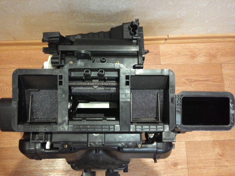

На заслонки воздуховодов поставил обычный поролон.Теперь если закрыл заслонку, то из нее ничего не сифонит)). И при закрытии издается плотный щелчок. Вот так теперь выглядит воздуховод :-) :

Затем собираем все, смотрим чтобы ничего не забыли. Фотки так сказать апосля :-) Сравниваем с теми фото что выше :-)

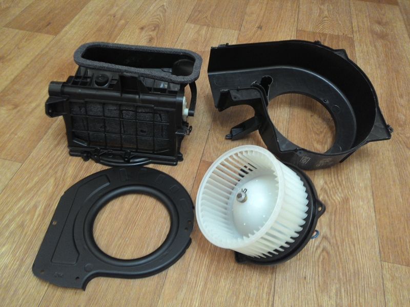

Приводим в соответствующий вид корпус мотора печки и сам мотор! Все разбираем, моем и проклеиваем вместо поролона Герметон! Эту жестянку что в блоке мотора, которая любит поржаветь)) я зачистил, обезжирил и покрасил в несколько слоев черной краской из баллончика, результат на фото :-) :

Парни,подскажите пожалуйста, как снять заслонки(там паралон) в блоке салон-улица, тот блок, куда вставляется моторчик отопителя. Сам блок снял, а там паралон в шторках рассыпался, хочу поменять, но не знаю как разобрать/снять две шторки.
Блок, что на фото
IMG-be45dc9fcbc4af423c2bac7bf4bc61d1-V.jpg [ 103.79 KIB | Просмотров: 14367 ]
СообщениеДобавлено: 30 июн 2019, 21:20
Разобрался, там защёлки пластиковые.
Но созрел ещё один вопрос, где брать этот материал "Герметон"??? Я в первый раз про такой слышу. Подскажите, может кто знает? Или в эпицентре может глянуть? И какой он на ощуп?
