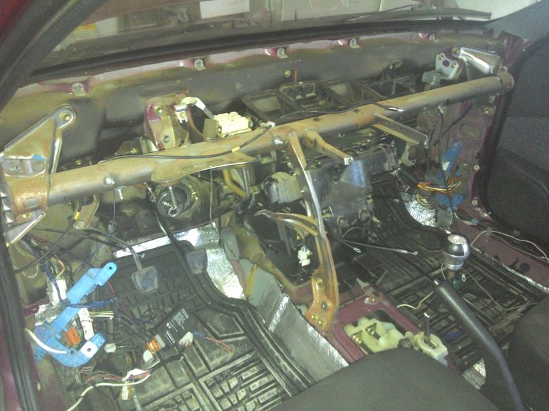

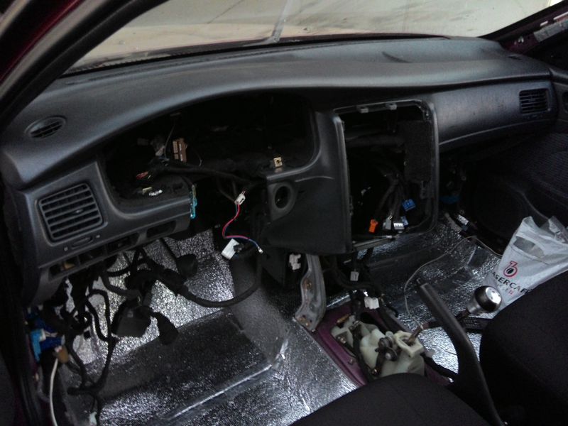

Итак, после шумки салона, долго решался на то чтобы снять торпеду и сделать ШВИ моторного отсека а также полностью проклеить торпеду, ато скрипы и скрежет на каждой ямке ЖУТКО раздражали!
Скажу сразу, как отписывался один из людей на ru.-форуме "никогда, слышите, НИКОГДА не снимайте ТОРПЕДУ!, разве что только у вас жуткий недостаток секса, либо куча свободного времени!"
С первым недостатка нет :) а вот со временем был "напряг"… поэтому со снятием, шумкой и установкой ее на место у меня ушло времени ровно МЕСЯЦ! :)
Т.к. была уже осень, и в гараже торчать было холодно, притащил торпедо в квартиру! Если честно, жене моей надо памятник поставить за терпение)) целый месяц терпеть этот бардак! + делить со мной свою машину целый месяц…)))
Для снятия торпеды, воспользовался фотоотчетом от Макса на ру.форуме, за что ему ОГРОМНАЯ БЛАГОДАРНОСТЬ!
Итак, поехали ;-)
Описывать процесс снятия не буду, его достаточно разжевал Макс, правда многие писали что сдернуть торпеду тяжело, я например отщелкнул ее "как за здрасьте"!)) Правда вытаскивать и пихать ее обратно в салон, тот еще секс!)):

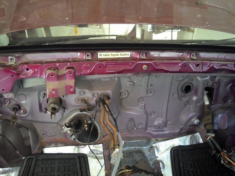

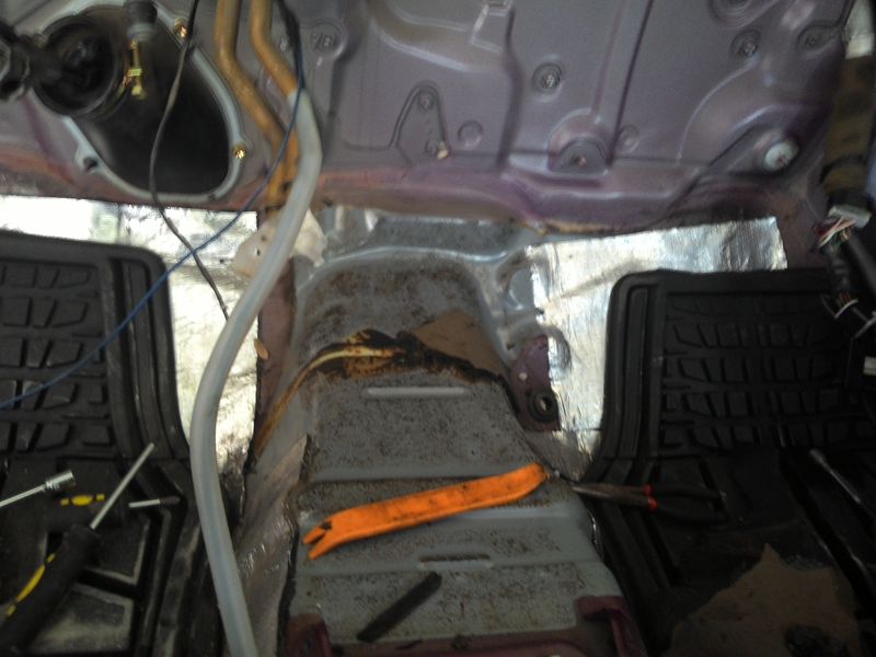

Ни капли ржавчины
2014-09-07 12.27.17.jpg [ 107.71 KIB | Просмотров: 21472 ]
Штатная вибра под блоком отопителя снялась просто руками без всяких усилий :-)

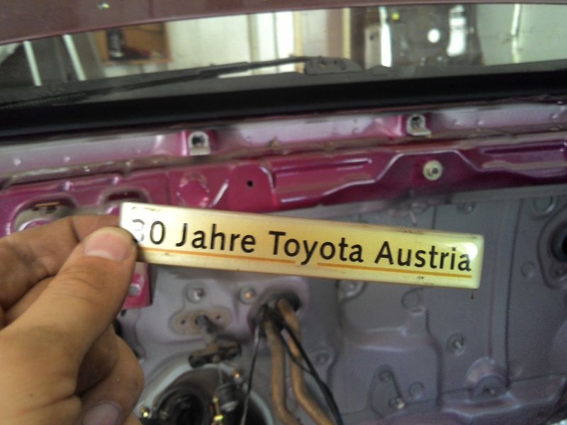

Нашел сувенир под торпедой, подарок от англичан)))

Вибра 4 мм.
2014-09-07 17.19.20.jpg [ 146.03 KIB | Просмотров: 21472 ]

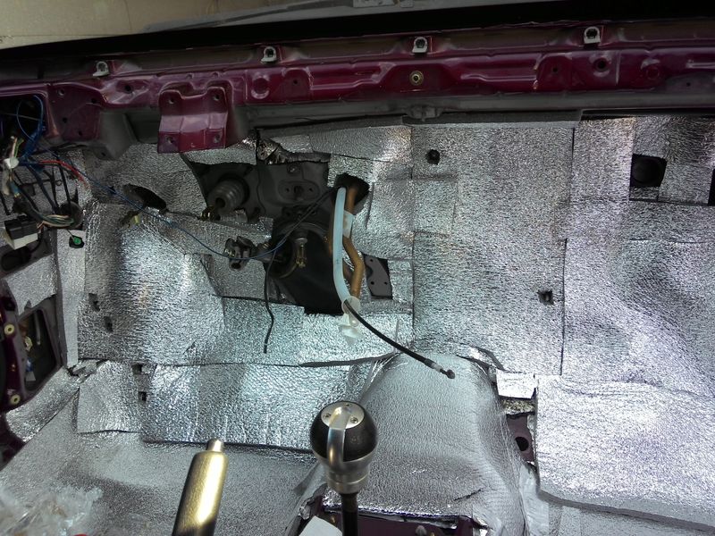

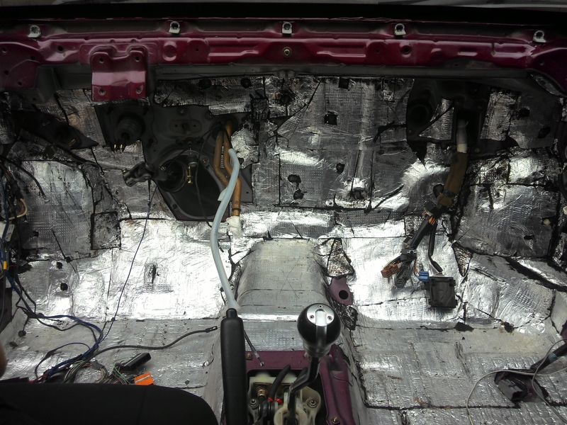

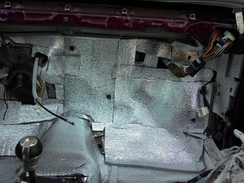

Шумим STP Акцент 10 и 15
2014-09-21 14.37.38.jpg [ 168.91 KIB | Просмотров: 21472 ]
2014-09-21 14.37.44.jpg [ 159.34 KIB | Просмотров: 21472 ]

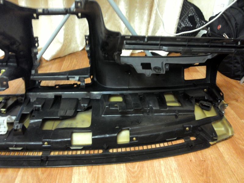

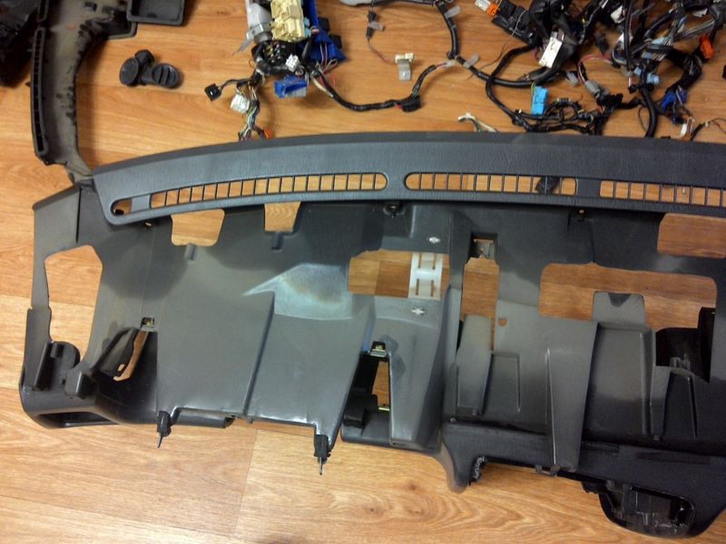

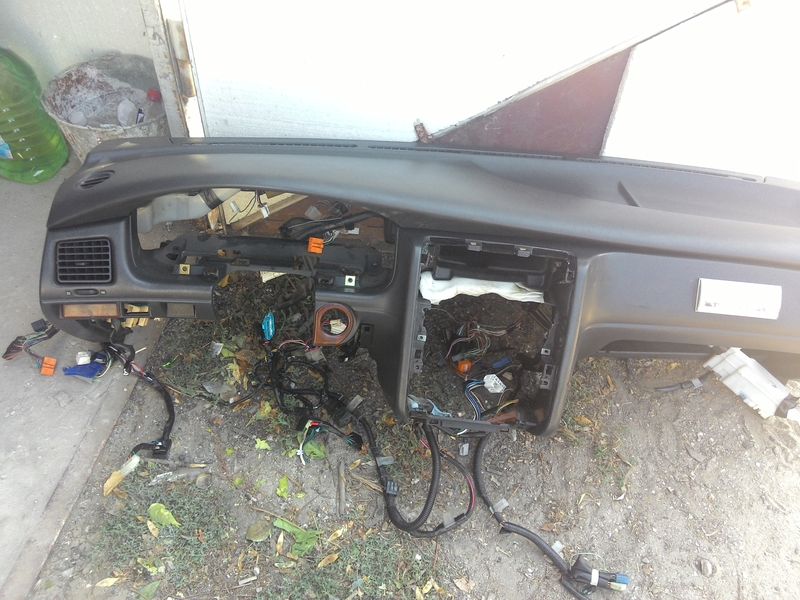

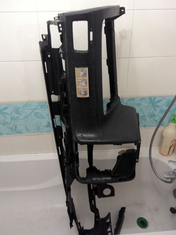

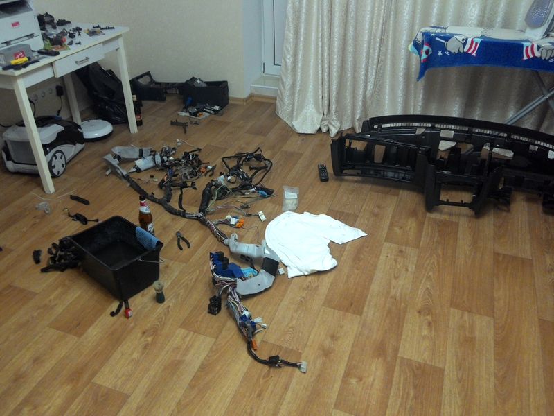

Тащим торпеду домой)) Дома разбираем торпеду по косточкам для мойки и чистки
2014-09-09 19.09.59.jpg [ 102.67 KIB | Просмотров: 21472 ]
2014-09-09 19.17.22.jpg [ 107.39 KIB | Просмотров: 21472 ]
Купание Красного Коня (пока жена на тренировке и не видит этого безобразия)))

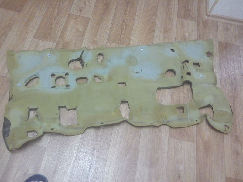

Выстиранная штатная шумка моторного отсека

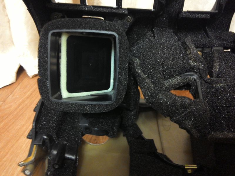

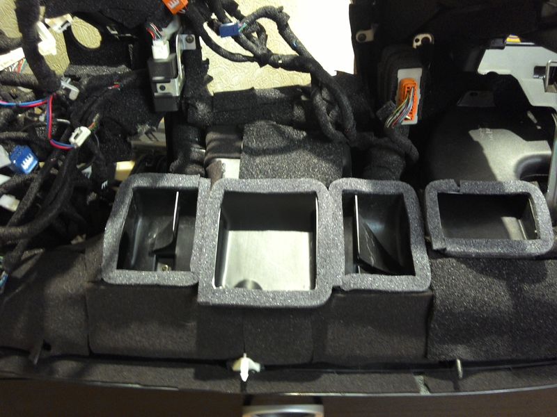

Обматываем всю проводку, воздуховоды, стыки и все что только можно Батопластом 5
и аккуратно собираем торпеду
2014-09-23 19.22.46.jpg [ 101.25 KIB | Просмотров: 21472 ]

Верхнюю часть моторного отсека также проклеиваем Битопластом 5, т.к. выстиранный поролон на штатной шумке моторного отсека скрипел о сам моторный отсек.

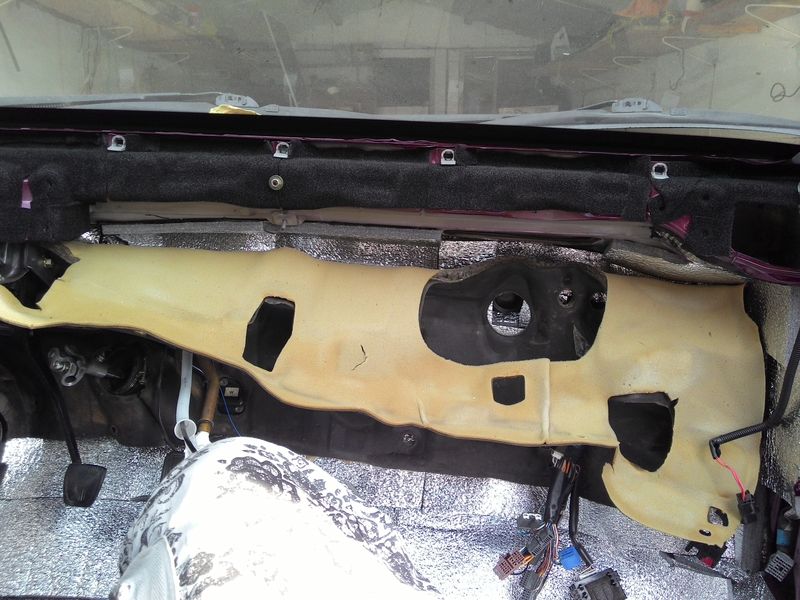

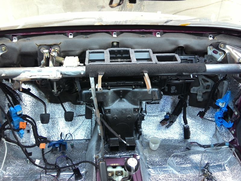

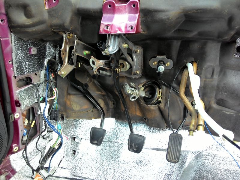

Ставим штатную шумку и крепим педали, кронштейн мозгов и прочее. И вот тут мне пришлось изрядно попотеть, т.к. после ШВИ местами в 2 слоя плюс установке поверх штатной шумки, установить все на место оказалось чертовски тяжело, хоть дури у меня и не мало, но 7 потов так точно слезло! Педаль газа кстати после шумки полностью не выжималась, упиралась в шумку))) и это еще ковер не был застелен)) Потом по совету знакомого который сталкивался с подобным я немного выгнул педаль газа)) По началу было немного не привычно, но к концу дня перестал на это обращать внимание))
2014-09-21 16.48.13.jpg [ 147.06 KIB | Просмотров: 21472 ]

Ну и пихаем на свое законное место нашу торпеду! :) Тот еще секас! Аккуратно, в позе бегущего египтянина, чтобы ничего не поламать, засунуть торпедо обратно и установить на место, тот еще адреналин)) Здроровая, хрупкая, тяжелая — это жесть!))) Про укладку проводки по бокам торпеды — это вообще секс))) Если будет настроение, как нить напишу, но убил почти целый день!))
2014-10-12 18.22.46.jpg [ 93.72 KIB | Просмотров: 21472 ]
Что сказать… Результат превзошел все ожидания, после шумки в машине стало НАМНОГО тише. Звук сейчас исходит только от дверей! Торпеды вообще не слышно, ни единого сверчка, даже если на нее поупираться всем весом, в любом месте, ни единого скрипа, ни на единой яме или кочке, ни звука! Раньше чтобы комфортно слушать музыку, звук магнитолы надо было крутить до 15, сейчас вполне хватает деления 7-8! :-)
