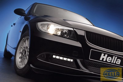

Нарыл классную штуку! Только вот ценник под вопросом :(
Hella. Каталожный номер: 2PT 010 043-801. Универсальный комплект светодиодных фар дневного света. Вместо того, чтобы водить днем со включенным ближним светом, Hella предлагает специальные дневные фары универсального применения.
Т.е. это тот же самый прикол как и ауди-стайл, только для установки в бампер... Многие делают что то подобное, но с помощью дешевых светодиодных лент...
Я уже вынашиваю идею создания такой штуки :wink:
http://xenonlight.com.ua/index.php?productID=184
http://www.hella-russia.ru/Drivers/Tuni ... Flex.shtml

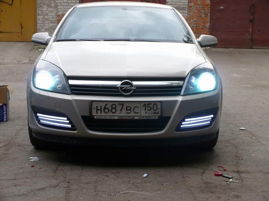

свежие поступления "колхозников"
все делается крисиво если захотеть , кая разница спаять диоды самому или купить ленту и нормально заделать ее.

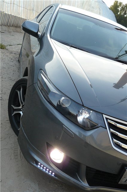

СообщениеДобавлено: 20 апр 2010, 20:52
Опель - колхоз, а у Аккорда положение установки не по тех. требованиям.
* в качестве габаритного фонаря, высота — минимум 250 мм.
** в автомобилях шириной < 1,300 мм — расстояние минимум 400 мм.
*** только в качестве дневного света, максимальное расстояние от внешнего края — не регламентировано (действительно с июля 2009 года).
И ты ещё не забывай, что речь не про габариты, а про дневные огни, а они как минимум раза в 2 ярче самых ярких габаритных огней.
Сходи по ссылкам и почитай внимательно описания.
Они очень яркие (ярче ближнего) и горят только днем, и с включением габаритов или пригасают, или вообще выключаются.
Последний раз редактировалось Dmitry_R 21 апр 2010, 08:56, всего редактировалось 1 раз.

СообщениеДобавлено: 20 апр 2010, 22:06
на опеле дешевые ленты с которыми пол города ездит.. а вот аккорд выделяется... это то о чем я говорил....

СообщениеДобавлено: 21 апр 2010, 08:49
зы. на хонде могли стоять и нестандартные колеса типа 17"
Базовая комплектация 8го Аккорда (который на фото)
КОЛЕСНЫЕ ДИСКИ 17×7 1/2J / 18×8J 2.0/2.4л ;)
Аккорд реально смотрится пусть и в норму не попал, а Опель в топку, и марка тут не причем, сделал бы он как на первой фотографии, вот это было бы в тему и даже по стандарту..
