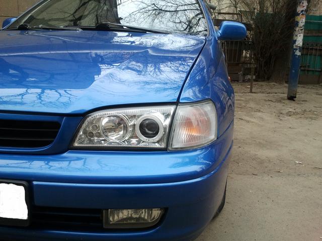

Ну незнаю как насчет как киборги,представляю что получилось у меня! давно хотел выложить все руки не доходили... смотрю тема тьюнинга все актуальна... таки выложу все-таки фотоотчет,в смысле итог,полный чуть позже! вкратце: Дневные ходовые (осрам светодиоды по 3 в фаре,с доп охлаждением естественно) биксеноновые линзы от Рендж ровера Эвок,лампочки д2с филипс,дальний галогенки осрам! все делалось не ради понтов а для улучшения света!!!!
Комментарий к файлу: с таким поротником окончательный вариант

Комментарий к файлу: с лева родной поворотник,с права новый

Комментарий к файлу: с родным поворотником

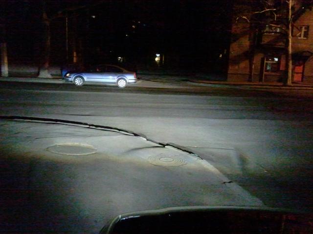

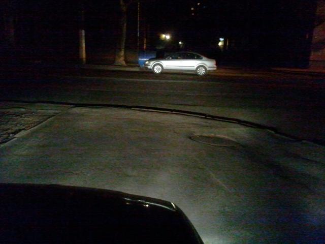

Вы Руслан я смотрю читать-то не очень умеете!!!если для Вас оптика Visteon от Ровера Эвок биксенон и лампы филипс колхоз - пардоньте тогда! :))) от фар которые Вы назвали колхозом взято только стекло (ДЕПО кстати корея) и внутренняя блестяшка (кстати тоже немного переизогнута и доработана) задняя половинка фары,крышка тоесть - самопал,электроника управления собственного изготовления!!Герметик не как где-то стекольный лепили а Хелловский!Даже регулировочные болты верх-низ,лево-право покупались Хелловские!!! на изготовление ушло 3 месяца работы!!! А вот изза таких как Вы вообще отпадает охота рассказывать о своих работах!!!Ну и чтоб на будущее Вы не разбрасывались своими суждениями,в которые надеюсь посмотрев фото перестанут верить форумчане выкладываю фото!!! Адиос Мучачос! :)
Комментарий к файлу: Свет такой же карины с родной оптикой,лампы Осрамы +120%,Противотуманки тоже включены!

Комментарий к файлу: Собственно свет только фар,без противотуманок моих!!! сказано жеж!! для улучшения света делалось! о то не может.. не может.. :)
