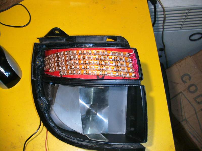

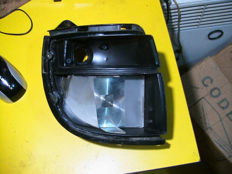

Вскрываем фонарь и изучаем возможности.
Этот уже неоднократно вскрыался и по этому уже выкрашен изнутри черным матом и удалены кой какие железяки и пластик из секции поворота.
Изображение 039.jpg [ 48.89 KIB | Просмотров: 21111 ]

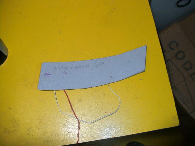

При помощи подручной картонки прикидываем шаблон подставки под диоды.
Изображение 047.jpg [ 31.35 KIB | Просмотров: 21111 ]

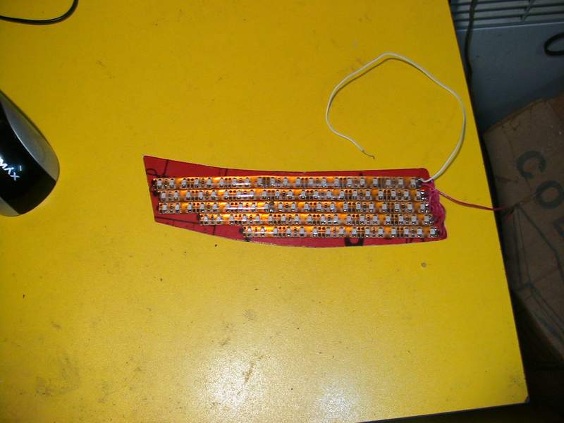

потом на неё клеим ленту и уже видно, за счет кривой формы лента вдоль ложится не совсем так как хотелось.
Изображение 052.jpg [ 41.31 KIB | Просмотров: 21111 ]

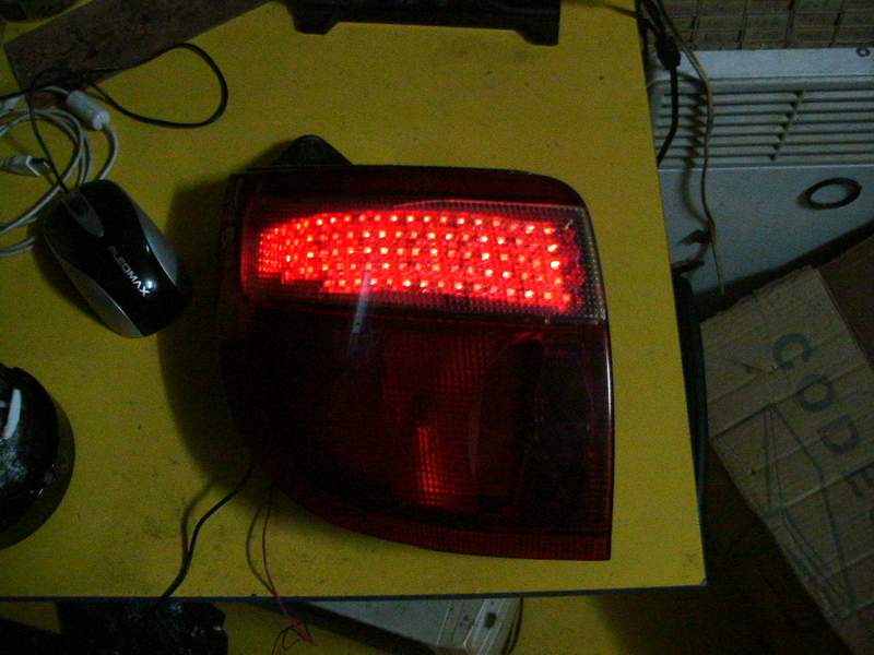

но несмотря на это всеже попробуем собрать фонарь и засветить даже такую версию.
Изображение 060.jpg [ 56.31 KIB | Просмотров: 21111 ]

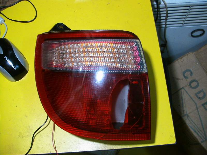

Внешний вид не засвеченного фонаря.
Изображение 063.jpg [ 57.67 KIB | Просмотров: 21111 ]
Теперь засвеченный, не удивляемся как ни странно желтой ленты под рукой не оказалось примерил красную ,,,,,,,
Изображение 070.jpg [ 46.85 KIB | Просмотров: 21111 ]

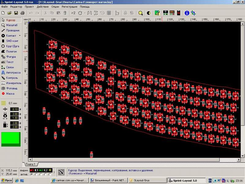

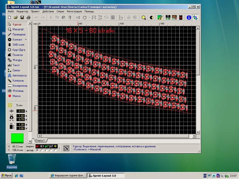

А вот теперь начинается сумашествие ....... переводим габарит полученной картонки в любоь удобном формате на комп и прикидываем по максимуму сколько же диодов можно туда напресовать ! Оказалось всего 80 шт.
ley wagon X80.JPG [ 89.65 KIB | Просмотров: 21111 ]

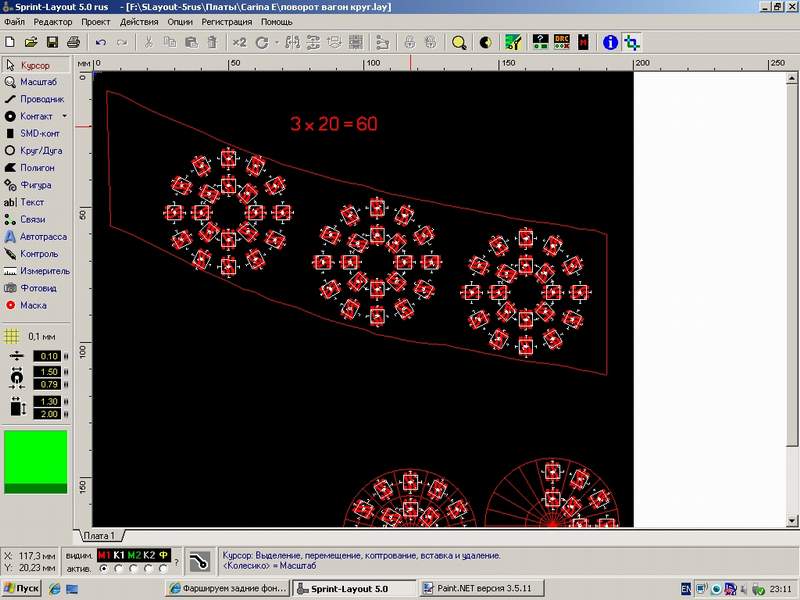

Пока китайцы нагруженные диодами тащат шлепают из поднебесной, прикидыаю варианты расположения диодов - стрелками или круги .
Комментарий к файлу: свободно помещается 80 диодов
Стрелки.jpg [ 95.22 KIB | Просмотров: 20971 ]
Комментарий к файлу: более просторно 3 круга по 20
Круги.jpg [ 63.97 KIB | Просмотров: 20971 ]

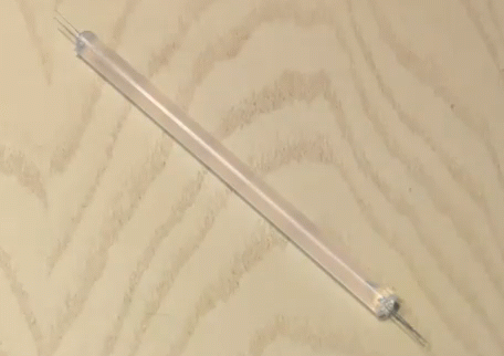

а такого плана реально сделать?
Я так понимаю полоски вырезаются из оргстекла, матуются, и потом подсвечиваются диодами?
Попробую и с рассеивателями и без, матования будет мало но идеи уже есть.
Увидим как это будет на наших стеклах.
НЕТ.
Это световоды, мощные диоды устанавливаются только в торцах.
