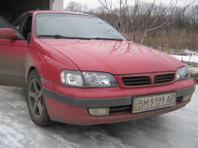

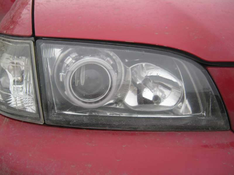

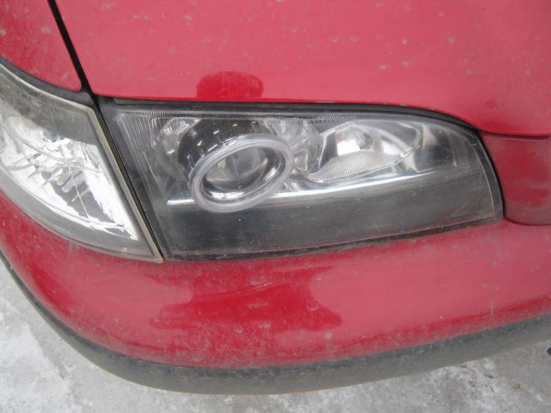

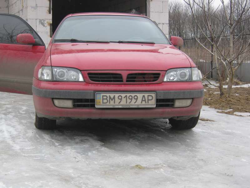

Фары самодел, отражатели от калины вклеял внутрь родных и в ближний вставил билинзу, стекла полированы. Свет просто бомба, в дальнем ксенон.

Что,прям отражатели подошли в корпус родных?И электрокоректор родной подошел?

Отражатели поместились в родные отражатели поэтому корректор работает

из того что я видел на каринках, этот вариант мне больше всего понравился, с одной линзой смотрится как-то не очень а тут и линза и рассеиватель, очень классно даже не смотря что так можно и тойотой калиной стать :za

Дело не в прикольности. Лампа Н4 не фонтан. Даже при использовании ксенона. Стекла родные? Как удалось сполировать рефление?

Стекла шлифовал сам "черепашкой" кот. памятники шлифуют, полировать даже не пытался вскрыл изнутри автомобильным лаком, как поведет себя дальше не знаю, пока все отлично. Дальний свет в линзах показался слабоват (видно с фокусом у них не сильно порядок) но это смотря с чем сравнивать если с "ДЕПО" с галогеном, то там его нет совсем, успел сравнить пока фары делал. Ну а по цене даже не скажу, так как линзы были, отражатели наколядовались, работа своя.

Для замены лампочки дальнего вырезаны отверстия, кот. просто заклеял виброизоляцией. Хотелсделать пробки, но отверстия получились не на плоскости поэтому пришлось заклеять.

А как менять лампочку в линзе? Сделай фото поподробнее.
Ну и интересно как крепил Калиновский отражатель, что за клей, какие-то может дополнительные крепления?) Хочется подробностей .... Сам очень давно думаю про четыре глаза) На Мазде, на которой временно передвигаюсь стоит би-линза + дальний галоген, вот и на Каринку хочется замутить, т.к. дальний ксенон в линзе ну не устраивает никак. А тут твоя идея прям зацепила)
P.S. Может быть кстати примерить Приоровские?) Мне кажется, они будут полностью занимать пространство в фаре ... А отражатели, интересно, продаются отдельно от фары?))
