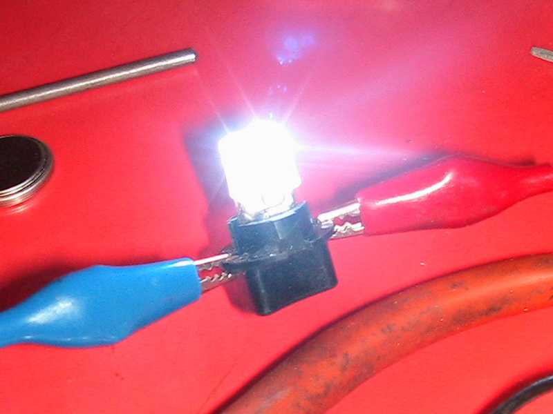

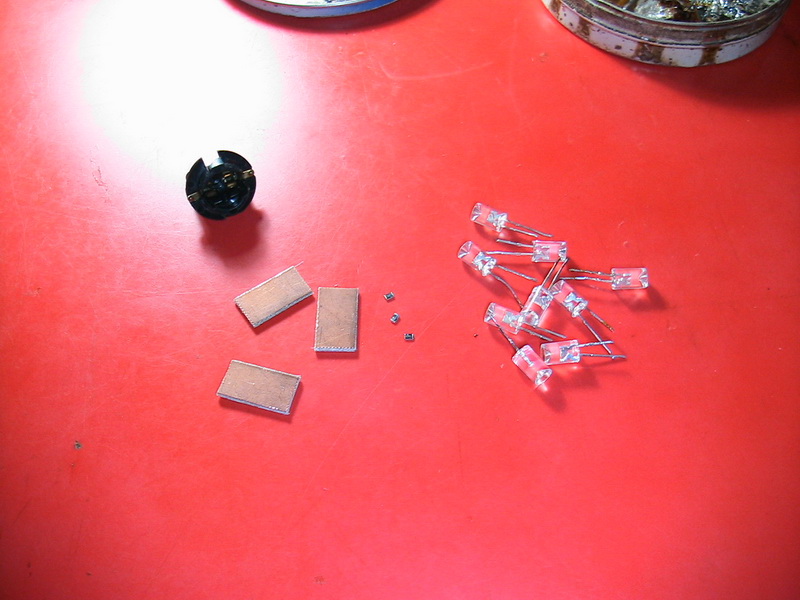

Разбирать приборку пока не хочу, выкладываю вариант замены стандартных лампочек на одиночные диоды ф5мм.
Для счастья нужно:
1.Диоды - 12шт (по 3шт на цоколь).
2.Резисторы планарные - 4шт.
3.Стеклотекстолит фольгированный двусторонний 10х15мм - 4шт.
4.Время и волшебный чемоданчик с инструментом.
Резисторы ставил сначала 75ом поскольку параметры этих диодов может сказать только тот кто из них наладил производство гирлянд, проверка показала мало диоды за 20мин нагревались до 45 градусов - применил резисторы на 300ом(в закромах родины просто не нашел планарные резисторы на 150\200ом) яркость упала не значительно,перегрев пропал совсем.
Комментарий к файлу: Слева направо текстолит,резисторы,диоды

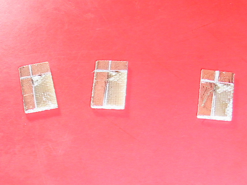

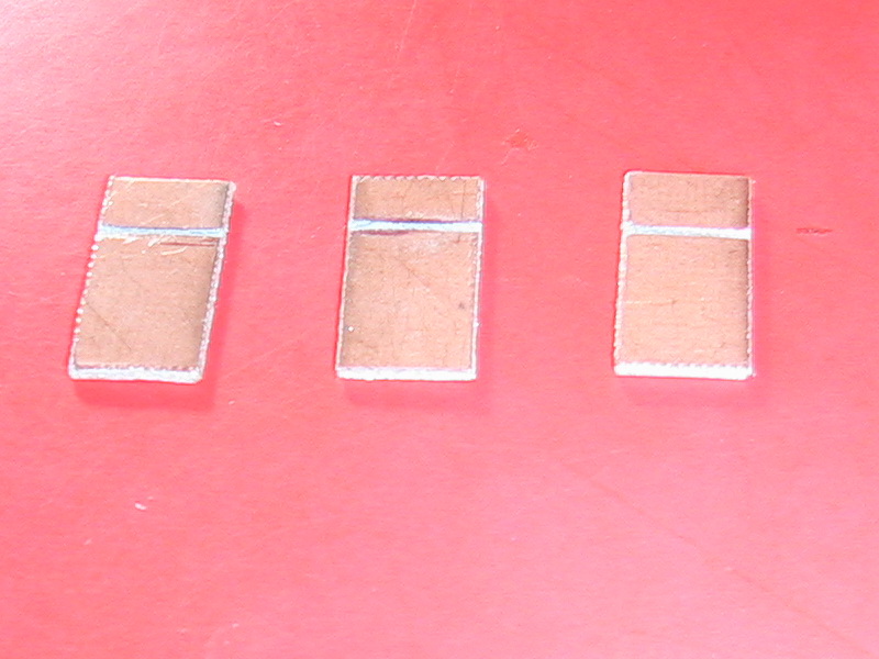

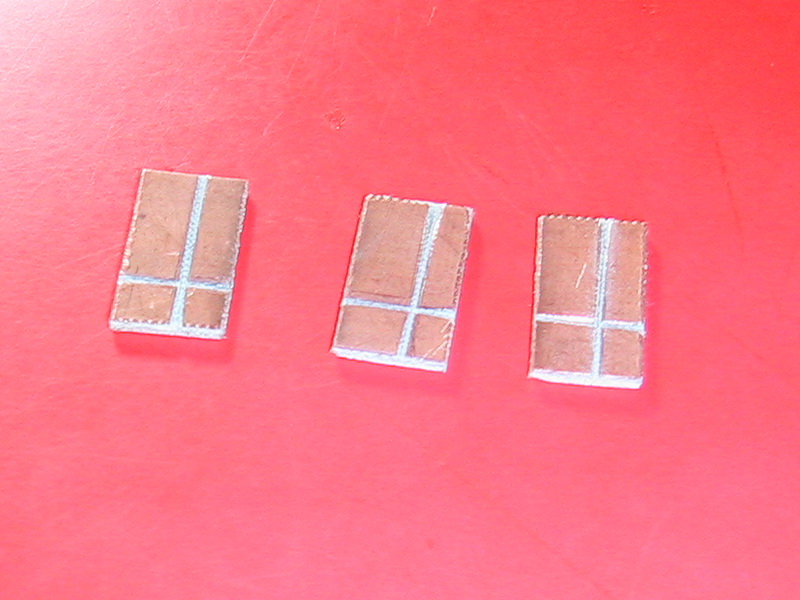

СообщениеДобавлено: 26 фев 2010, 00:56

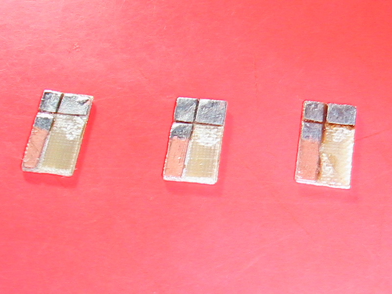

Изготавливаем печатную плату под модуль:
1.режем канавки в фольге до диэлектрика с обоих сторон одинаково.
2.снимаем лишнюю фольгу тож с двух сторон.
3.лудим полученные площадки.
Комментарий к файлу: Пролуженные платки

Комментарий к файлу: Снята лишняя фольга
Led приборка 0003.jpg [ 130.16 KIB | Просмотров: 16584 ]
Комментарий к файлу: Вторая канавка
Led приборка 0002.jpg [ 127.34 KIB | Просмотров: 16584 ]
Комментарий к файлу: Первая канавка
Led приборка 0001.jpg [ 129.63 KIB | Просмотров: 16584 ]

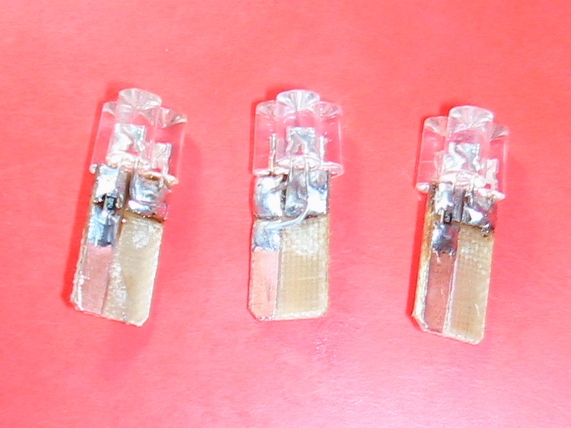

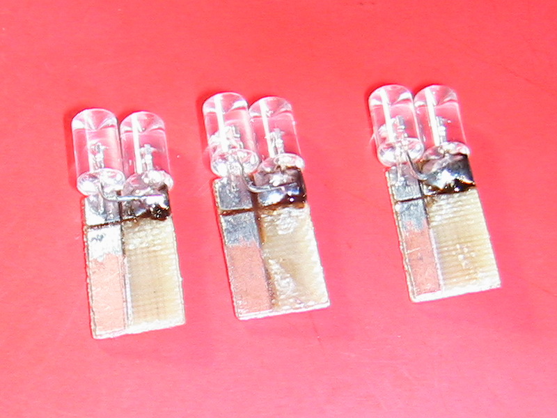

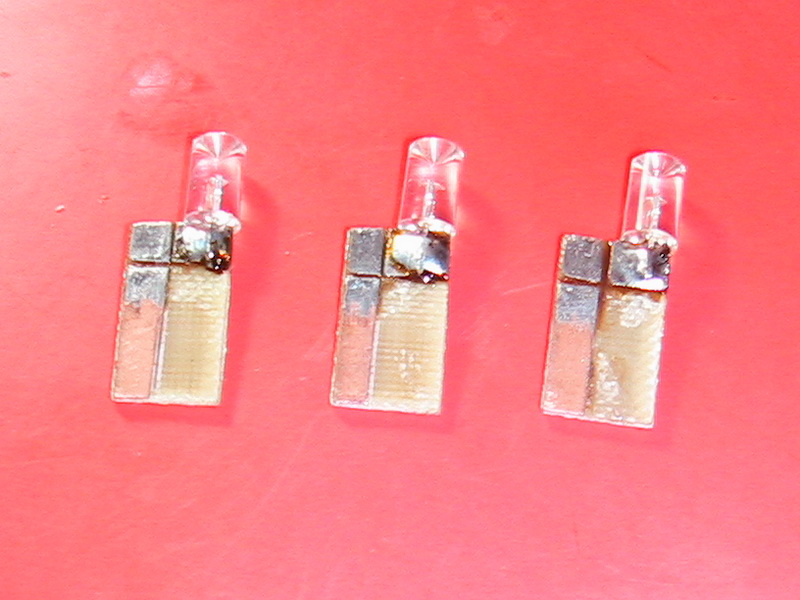

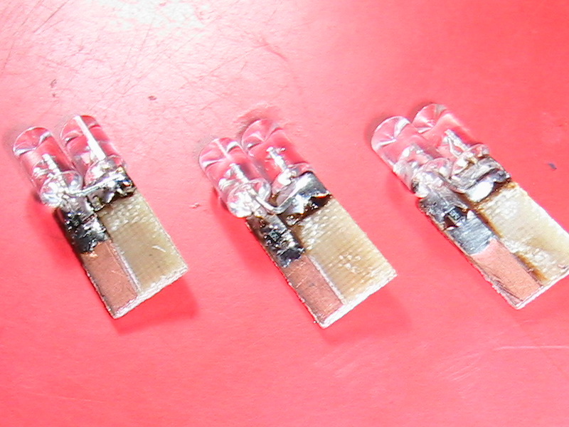

СообщениеДобавлено: 26 фев 2010, 01:04
Теперь припаиваем на платы диоды и резисторы.
Диоды и резистор на каждом модуле соединены последовательно те друг за дружкой как батарейки +-+-+-и резистор.
Комментарий к файлу: Промываем спиртом готовое изделие
Led приборка 0009.jpg [ 152.63 KIB | Просмотров: 16583 ]
Комментарий к файлу: Третий диод
Led приборка 0008.jpg [ 162.22 KIB | Просмотров: 16583 ]
Комментарий к файлу: Самое веселое - планарные резисторы
Led приборка 0007.jpg [ 159.6 KIB | Просмотров: 16583 ]
Комментарий к файлу: Второй диод
Led приборка 0006.jpg [ 151.08 KIB | Просмотров: 16583 ]
Комментарий к файлу: Первый пошол
Led приборка 0005.jpg [ 135.08 KIB | Просмотров: 16583 ]

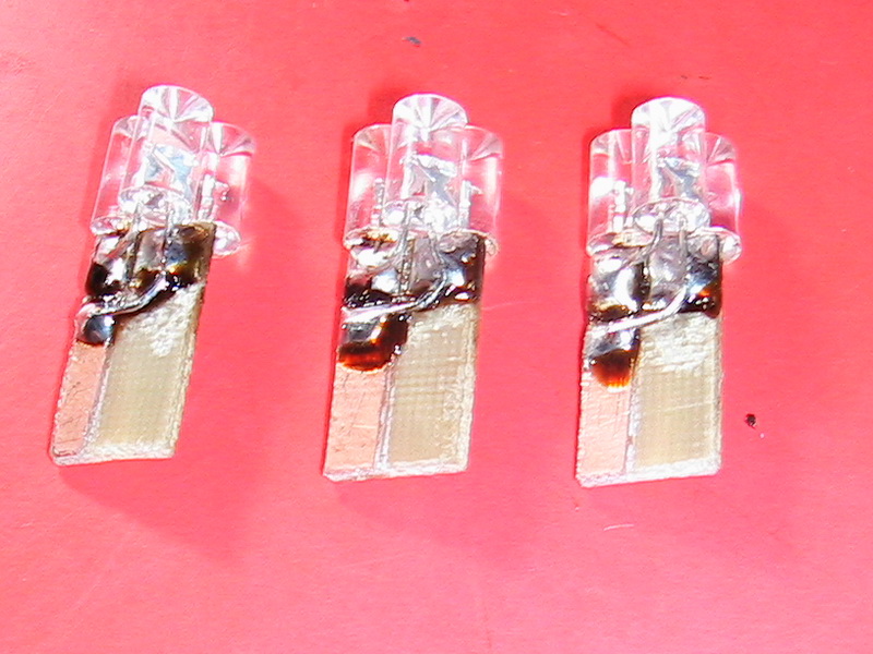

СообщениеДобавлено: 26 фев 2010, 01:09
Работа не простая для среднего уровня владения паяльником но кто захочет тот сможет повторить.
Конечный результат порадовал.
Модули вставляются в штатные разъемы вместо ламп.
Комментарий к файлу: Вот и готово
Led приборка 0010.jpg [ 139.44 KIB | Просмотров: 16581 ]
