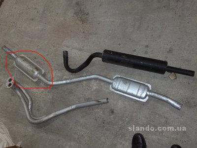

maxim писал(а):
Ничего не будет. Можешь просто трубу вварить и всё только трубу нужно хорошую например от выхлопной иномарки. Единственное CO немного увеличиться. А пламягаситель-это пустая трата денег пользы никакой. После вырезки каталика сопротивление уменьшиться и мошинка станет резвее да и расход немного упадёт. На лямбду никак не отразиться. И ничего не прогорит.
из личного опыта - у меня как раз и стояла просто труба, года 2 так ездил нравилось рычание, на работе мотора абсолютно никак не отразилось. Потом немного надоело я вварил от жигуляторской выхлопной резонатор (80 грн стоил, он в продаже с скривленным куском трубы идет) получилось весьма отлично, идеально встал на место бывшего катализатора там как раз в днище машины расширенное место, и дешево и тише на порядок мотор негативом не отреагировал...
он бывает просто пустой , а бывает внутри с наполнителем по типу катализатора, я вваривал пустой, но тише стало на порядок
1.JPG [ 20.04 KIB | Просмотров: 27320 ]
