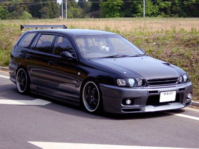

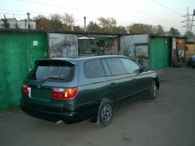

На рос .форуме эта тема уже обсуждалась.У них попроще найти с праворуких Калдин ,а как у нас обстоит ситуация?Во Львове я такой вещи не нашел.А интересует из двух соображений : вид и практичная сторона (самоочищение заднего стекла от пыли).
Комментарий к файлу: интересует такой
t_big_3_932.jpg [ 26.88 KIB | Просмотров: 51145 ]
Комментарий к файлу: такой не предлагать
t_p2_182_201.jpg [ 36.33 KIB | Просмотров: 51145 ]

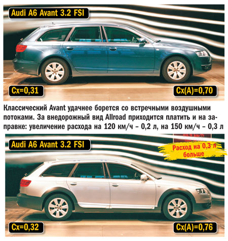

СообщениеДобавлено: 27 янв 2010, 15:02
Как ты думаешь, у кого было больше шансов побывать в аэродинамической трубе при создании, у ТАЗика или Каринки???? :lol: :lol: :lol:
у зубилы аэродинамика кирпича...

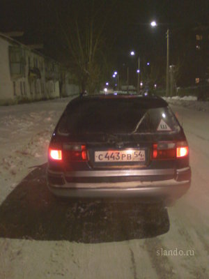

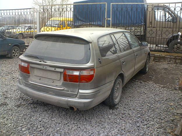

как видно эффективность не 100%
Комментарий к файлу: и спойлер есть и стекло заляпано
prodam_toyota_kaldina_16156056_4_F.jpg [ 18.43 KIB | Просмотров: 51087 ]
9380908_1.jpg [ 74.99 KIB | Просмотров: 51087 ]

На первой фотке стекло не так сильно запачкивается из-за нижнего козырька 8)

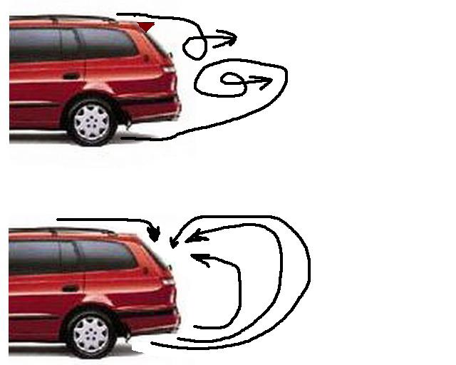

При установке сполера есть два технических плюса:
1.после 110-120км\ч увеличивается прижимная сила на задок и увеличивается обшая устойчивость авто.
2.Изменяются вихревые потоки за задней частью авто что косвенно приводит к меньшему загрязнению заднего стела на Wagoнах примерно на 50% минимум.
А внешний вид это 110я часть вопроса.
Ниже примерный рисунок происходящего со сполером и без,
силы действующие на прижым не указаны.
vihri.JPG [ 34.36 KIB | Просмотров: 51066 ]

странная у тебя аэротруба... :?
единственный способ проверить работоспособность спойлера, это установить его и проверить его эффективность

я написал что странная.... из за того, что при верхнем спойлере эти направления обтекания не изменятся.... изменится только обтекание с крыши.... а нижнее и боковое не изменится...
vihri_162.jpg [ 39.69 KIB | Просмотров: 51006 ]

Изменится не только верхнее обтекание но и нижнее поскольку увеличение силы и направленности потоков с верху оттянет нижние потоки от заднего стекла и оно само по себе будет меньше загрязнятся.
