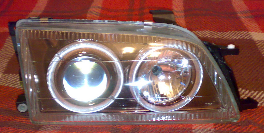

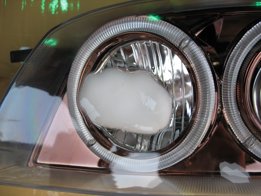

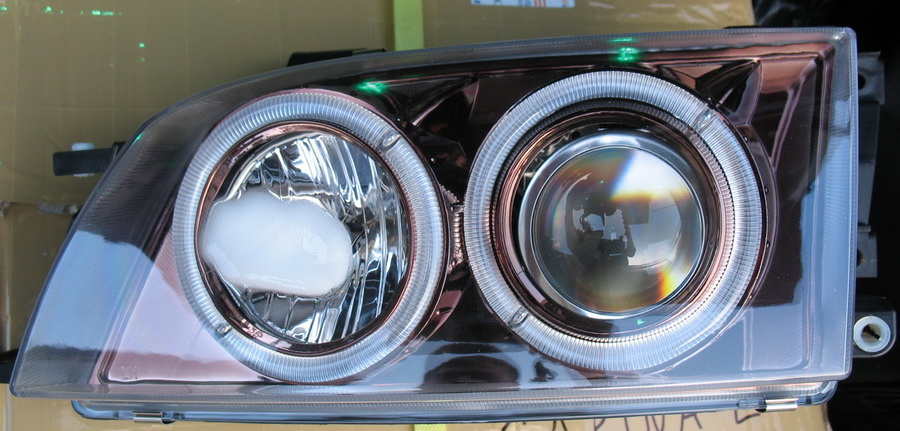

Заказал глазки где и все! Поставил, пока регулировал дальний свет получилась такая КАКУШКА! Теперь я в полной панике! Что делать не знаю! Люди посоветуйте, что делать! Где достать стекла или как это отремонтировать можно! :(

СообщениеДобавлено: 19 окт 2008, 21:42
:shock: :shock: :shock:
А чего за лампочку ты туда засунул?
Стекла с хрусталя должны подойти.
СообщениеДобавлено: 19 окт 2008, 21:51
Сообщений: 301
Да в том-то и дело что лампочки там уже стояли на 55Ватт, на фаре тот же номинал указан! Вот я и недоумеваю как такое произошло!

СообщениеДобавлено: 20 окт 2008, 13:45
Это из-за говняных ламп.... Я базовые сразу выкинул нафиг.... И у меня никаких проблем не возникло... Даже сейчас езжу с ксенон ближний + галоген дальний одновременно (35Вт+55Вт на фаре) и все ок...
Попробуй стекло от хрусталя...

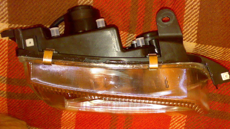

СообщениеДобавлено: 08 ноя 2008, 23:48
Сообщений: 301
Всё, починил глазки самостоятельно! Спасибо to Electronik! Сам бы не решился! Вобщем поставил стекла от хрусталя! Стали почти как родные, немножко подпилить внутреннюю пластмаску глазок пришлось! Стекла отстали без проблем в горячей воде!
Sergius Фото600.jpg [189.37 KIB]
Sergius Фото601.jpg [244.1 KIB]

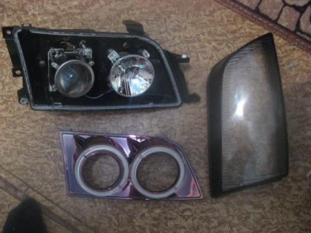

СообщениеДобавлено: 09 ноя 2008, 09:32
Зарегистрирован: 20 фев 2008, 06:02
Сообщений: 6
Откуда: Уральск
Вот и мои фотки с некоторым опозданием, ну может кому нибуть пригодиться в познании внутреностей, у меня правда черный хрусталь как видно
Комментарий к файлу: взгляд на глаза из нутри
IMG_0238.JPG [ 26.62 KIB | Просмотров: 42671 ]
