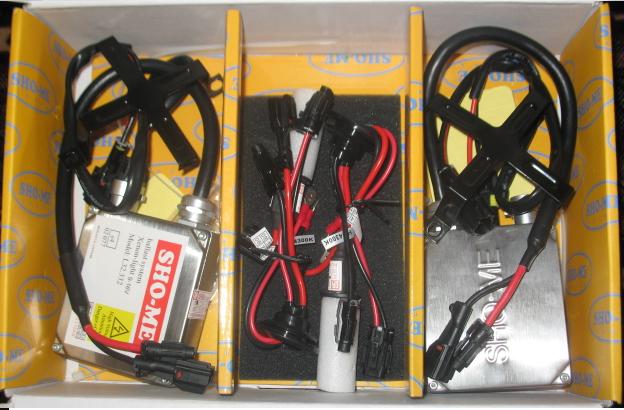

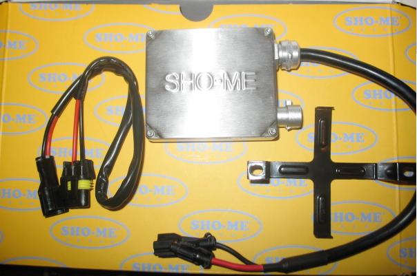

Давно хотел поставить ксенон в ангельские глазки, и вот хотение победило жабу)))) Купил ксенон SHO-MЕ, 4300К, Н1. Обошелся в 116 у.е. с лампами Инфолайт, и блоки и лампы сделаны в Корее (так на них написано)))).
В комплекте 2 блока розжига, 2 лампы, 2 крепежа, провода, шурупы, стяжки (на них расчитывать не стоит).
Инструкция по установке на обратной стороне коробки и что интерестно на украинсом языке.... :shock:
Комментарий к файлу: Лампы
5.JPG [ 32.62 KIB | Просмотров: 38269 ]
Комментарий к файлу: Блок розжига и крепеж
4.JPG [ 35.18 KIB | Просмотров: 38269 ]
Комментарий к файлу: Комплектация
3.JPG [ 47.6 KIB | Просмотров: 38269 ]
Комментарий к файлу: Инструкция
2.JPG [ 52.96 KIB | Просмотров: 38269 ]
Комментарий к файлу: Коробка
1.JPG [ 42.61 KIB | Просмотров: 38269 ]

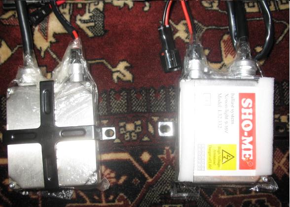

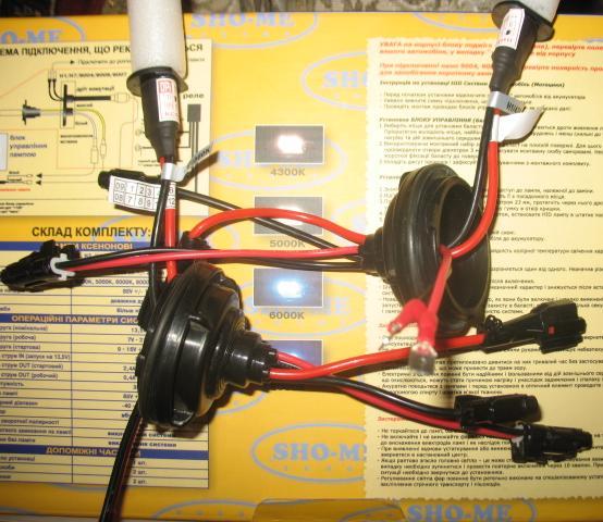

Продолжение: Осмотрев блоки розжига, решил их подготовить к установке: в целях защиты от влаги и гряз поместил в плотный полиэтилен. Далее на поверхность, которая должна будет соприкасаться с посадочным местом наклеил по 2 полоски уплотнителя. В крышках, закрывающих лампы ближнего света просверлил отверстия для проводов. В инструкции рекомендуется делать отверстия диаметром 23мм, но так как такого сверла я не нашел, насверлил много мелких отверстий по окружности в 23 мм. После чего осталось доработать изделие напильником)))) В проделаные отверстия продел провода из комплекта, стали достаточно уверено. Хотя не плохо бы усугубить конструкцию герметиком или силиконом.

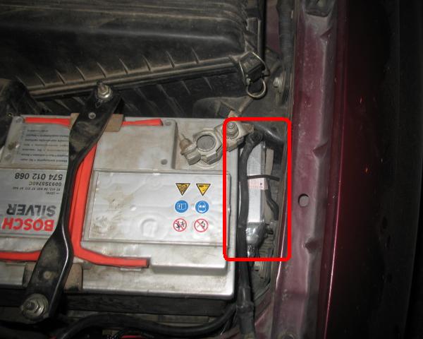

Для мевого блока мест могло быть несколько. В результате после полутора часов экспериментов решил установить его между аккумулятором и крылом. (Рассматирались варианты крепления его в крыле над воздуховодом, за аккумулятором, под ним, и т.д.) Для этого был снят аккумулятор, поворотник, фара. Блок стяжкой прикреплен к реле ABS, которое находится в нише крыла. После водворения аккумулятора на место зазор между ним и блоком составил 1-1,5 мм.

Комментарий к файлу: Резмещение левого блока возле аккумулятора
9.JPG [ 36.94 KIB | Просмотров: 38266 ]

Комментарий к файлу: Лампы в штатных крышках
7.JPG [ 60.44 KIB | Просмотров: 38266 ]
Комментарий к файлу: Блоки перед установкой
6.JPG [ 44.86 KIB | Просмотров: 38266 ]
