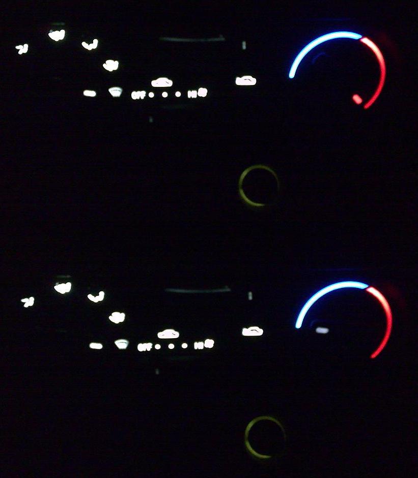

Доделал подсветку печки, только руки дошли :). Обращаем внимание на цвет регулятора температуры воздуха.
pesh.JPG [48.97 KIB]
СообщениеДобавлено: 26 фев 2009, 21:47
Сообщений: 169
Да, прикольненько получилось :D Теперь по цвету подсветки можно определить температуру воздуха :D
СообщениеДобавлено: 26 фев 2009, 22:28
Круто... ;)
СообщениеДобавлено: 27 фев 2009, 09:30
Супер!!!!!!! Я, если чесно, до такого не додумался :) Очень оригинальная идея!!! :)
СообщениеДобавлено: 28 фев 2009, 12:10
а как реализовывал?
СообщениеДобавлено: 28 фев 2009, 12:24
Сообщений: 169
Так же как и раньше, только диоды взял разных цветов и крепил их по одному, четко по местам информационных окошек панели. Но все равно мне не нравиться, что на рубеже холодного и горячего цвет на регуляторе фиолетовый, но с этим уже ни чего не поделаешь. Могу выложить фото, если нужно, там отличия от предыдущих лишь в месторасположении диодов, ни чего конструктивно не поменялось.
