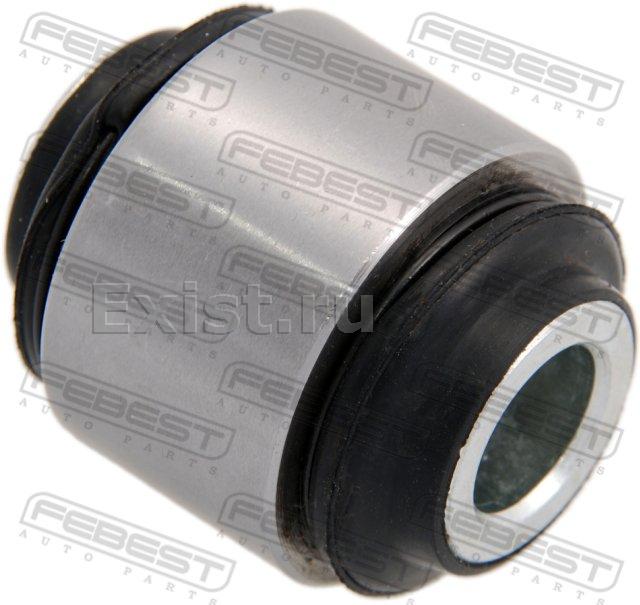

Димон здарова!! как нам расчихлить тему с сайлентами (полиуретан) в регулируемые тяги, у меня Японка и сайленты там плавающие
48730-20210 - это рычаг
TAB-ST200L - Сайленблок плавающий задней поперечной тяги

СообщениеДобавлено: 15 июл 2009, 17:20
Тяжело что-то сказать я наугад почти заказывал, ещё не ставил, могут и не подойти. Но у меня Англичанка. Хотя Штангелем померяли вроде все подходит.
СообщениеДобавлено: 15 июл 2009, 18:23
м......да, ладно спасибо, тогда возьму обычные - думал может точно есть и подходят
