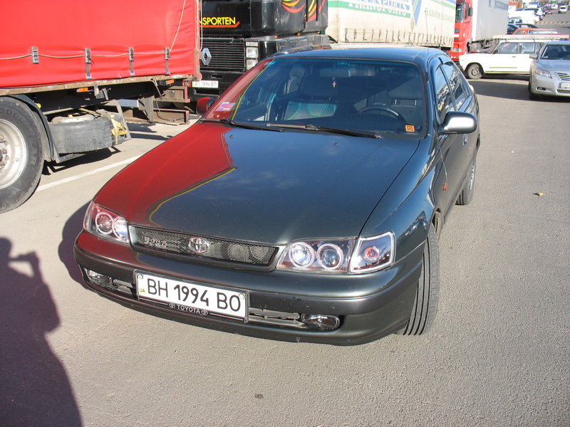

На машине сделай фото, интересно как стекла стали.
А вот и фото их на машине, только она не очень чистая!
IMG_6792.jpg [ 225.53 KIB | Просмотров: 36030 ]

Да, интересный вопрос и еще один, более глобальный! Если у мну фары родные без корректора стояли, трудно вживить проводку под корректор, так чтоб не менять родную, а просто добавить необходимые провода, реле, кнопку и т.д. Стоит ли игра свечь? Просто хотел бы еще и ксенончик поставить в ближний, но без корректора как-то не по-людски...

Глазки разобрал еще до того как впервые установил на машину. во первых для того, что бы изучить конструкцию и возможность внедрения коректора и замены пластика на стекло.
после того как примерил стеклышко и понял что сто процентов встанет после того как подпилить пару милиметров в рамке обратно приклеил пластик, так как стекло всегда после порчи пластика поставить смогу, а вот пластик после стекла будет хуже так как уголочек уже спилен будет.
А на счет проблем, то да у меня тоже пару точек нарисовалось на пластике правдо совсем маленькие 3мм но причина не в лампочках, а втом что при регулировке ближнего ксенона я прикрыл одну фару тряпкой чего делать ни в коем случае нельзя так как очень мочный поток света через линзу фокусируется прямо перед стеклом если не происходит рассеивание пучка в этом месте начинает подниматься температура. Мне кажеться что при жалании и спичку зажечь можно.
После этого я подрегулировал фары так что бы пучек шел сквозь чистое стекло мимо проплавленого пятна ездил многие чася с включеными варами, никаких нареканий нет стеклышко не плавиться.
СообщениеДобавлено: 10 ноя 2008, 21:33

хорошо получилось :lol:
а что пришлось покупать фары хрустальные?
СообщениеДобавлено: 11 ноя 2008, 19:58
Очень жаль что изначально так вышло, но зато щас глазки выглядят супер! Теперь в Одессе ты один такой моднявый :D ЗАЧОТ!!!
СообщениеДобавлено: 11 ноя 2008, 21:29
Сообщений: 301
Да, к сожалению пришлось делать выбор - или ездить без глазок, или покупать хрустальные фарки за 120$ и переставлять стекла (отдельно стекол нету)! Родные фары были уже порядком подуставшими от первых хозяев, поэтому придушил свою "жабу" :D и раскошелился! Сейчас не жалею! Стекло всеж-таки лучшее пластика! И теперь можно особо не переживать остальным если их глазки испортятся, технология испытана! :D

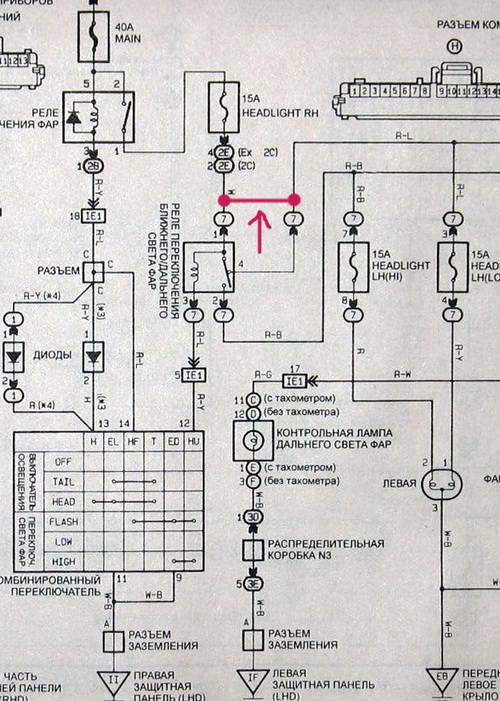

Многих на форуме интересовал вопрос как сделать чтоб ближний в глазках не тух при включении дальнего. Изучив страничку из букваря (для англичанки), сделал вывод что все можно сделать без особых затрат и установки реле! Может ошибаюсь (т.к. не электрик по образованию), но это можно сделать простой перемычкой (красная на фото). Кто что думает по энтому поводу? Можно ли так сделать?
Получается нагрузка на предохранитель над перемычкой возрастет в 2 раза!
Так понимаю кому ставили какое-то реле, предохранитель не меняли! Значит предохранитель держит нагрузку. Тогда зачем реле и куда эго имплантировали?

СообщениеДобавлено: 25 дек 2008, 23:02
Можно и так.
При установке ксенона на ближний, предохранитель поменять на 20A.
C галогеном, нельзя, уже многовато.
Но у такой схемы, есть недостаток, - запитка блоков через салонную проводку. В итоге некоторое повышение помех приемнику.
Мне было проще прикрутить 3 новых провода, чем ковырять проводку в салоне.
СообщениеДобавлено: 27 дек 2008, 02:28
Сообщений: 301
Дима, а если ксенон не не 35W , а на 50, то предохранитель на сколько? И если не трудно напиши откуда ты тянул провода? Плиз-з-з-з! :)
СообщениеДобавлено: 27 дек 2008, 10:06
От АКБ.
Все делается за 30 мин.
покупной комплект готовой проводки для биксенона, типа этого:
СообщениеДобавлено: 28 дек 2008, 14:45
Сообщений: 301
Дима, если не трудно, расскажи подробнее про этот комплект! В смысле какие концы куда подключать! Один конец с фишкой с тремя проводами к фишке подключения фары, а остальные куда? Еще один, как ты говорил, к АКБ! Как происходит включение фары? Все равно нужно подключать к штатной проводке чтоб включалось все переключателем под рулем?!
Можно по-подробнее плиз!
Люблю сначала досконально разобрать вопрос прежде чем принимать решение!
Спасибо!
СообщениеДобавлено: 28 дек 2008, 15:23
Два провода "+" "-", питание, к АКБ, фишку на разьем лампы, и вторую фишку на питание блока. Вот и все.
Блок будет питатся напрямую от АКБ через реле, а старая проводка только будет управлять реле и электромагнитом лампы.
Диод в комплекте, блок будет работать постоянно.
СообщениеДобавлено: 28 дек 2008, 22:09
Сообщений: 301
Дим, оно так все красиво и понятно, но для H4. А как такое примудрить к 2-м Н1? Нужно так, чтоб ближний (ксенон) питался от своей проводки и управлялся штатной, а дальний (галоген) питался и управлялся от штатной.
СообщениеДобавлено: 28 дек 2008, 22:15
Блин, да ну никаких проблемм!!! Все тоже самое, просто провода дальнего припаять на свое обычное место.
СообщениеДобавлено: 28 дек 2008, 22:49
Сообщений: 301
Дим, извини если задрал вопросами :D , но еще парочка!
1. Насколько понимаю реле подающее питание на блоки в комплекте свое? Просто пока не понимаю каким образом будет ближний все время гореть, если будет управляться от штатного реле (см. схему выше).
2. Зачем проводка именно под би-? Чем отличается от моно?
СообщениеДобавлено: 29 дек 2008, 09:15
Да уж... (уже почти вспотел) Хих...
Именно для этого и от БИ! Реле питается сразу от ближнего и дальнего, и продолжает работать при выключении ближнего.
* Как ты в салонную проводку лезть собирался?!!! :shock: :)
СообщениеДобавлено: 29 дек 2008, 17:55
Сообщений: 301
Вот теперь все ясно!
Именно поэтому и задаю столько вопросов чтоб разобраться! Салонную проводку по букварю можно изучить, а эти комплекты я пока не встречал и изучаю их только с твоих слов! Так что спасибо за терпение!
СообщениеДобавлено: 29 дек 2008, 18:19
Пожалуйста :)
И реле уводит всю силовую проводку ксенона из салона, что положительно сказывается на уровне помех.
