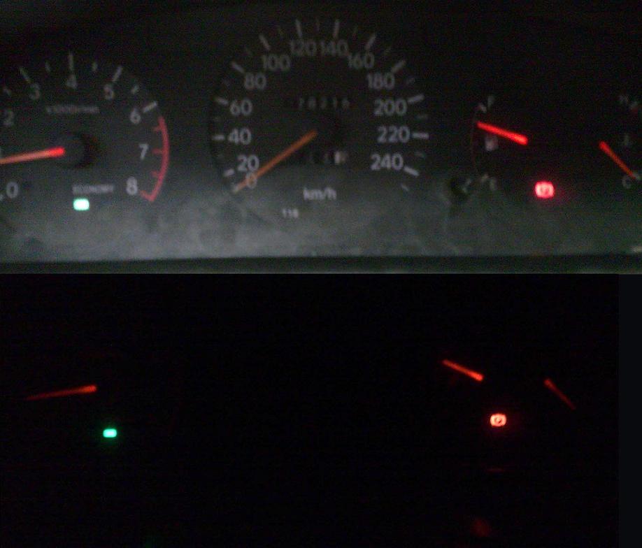

Следущее фото
Комментарий к файлу: Подсветка температуры и топлива.
priborka2.JPG [ 38.83 KIB | Просмотров: 36475 ]

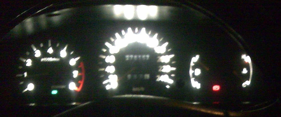

СообщениеДобавлено: 12 янв 2009, 19:27
Сообщений: 169
Результат
priborka3.JPG [70.77 KIB]

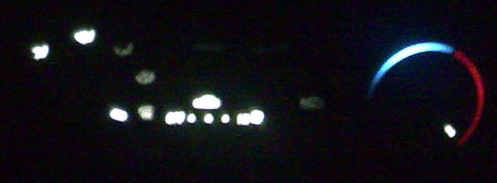

Ну и собственно подсветка печки, только я чуток не правильно разместил светодиоды, так что придется потом перелелывать.

СообщениеДобавлено: 12 янв 2009, 20:05
как то слишком ярко получилось.
Не слепит ночью?
СообщениеДобавлено: 12 янв 2009, 20:43
Сообщений: 169
Ночью :)... Она днем в тени слепит :), но это лечится переделкой регулятора яркости.
Для меня главное в этой конструкции то, что она ни чего не меняет в щитке. При желании штатные лампочки вставляются на места, а сама конструкция ни чему не мешает, или просто вынимается из щитка :).
А вот плохо то, что стрелки без подсветки, я не стал вдаваться в подробности и только счас обратил внимание на это. Попробую сделать их красными, идеи есть.

СообщениеДобавлено: 13 янв 2009, 09:19
Pavel, молодец!!! Реализация идеи хорошая. Только вот печка немного неравномерно светит..... Мне вот Дима подал идею хорошую - для равномерности разрезать эти диодные полосы на отдельные диоды и спаять по месту разреза проводами (желательно тонкий медный в лаке (как в обмотках трансформаторов)) тогда можно будет уложить диоды как душе угодно (под каждым значком диод) и равномерность будет бомба (правда возни дофига)!

Про диоды на печке сам думал, там работы на пол часа с паяльником, но меня еще смущает яркость подсветки самих регуляторов (2 рычажка) оборотов ветилятора печки и заслонки воздуха.

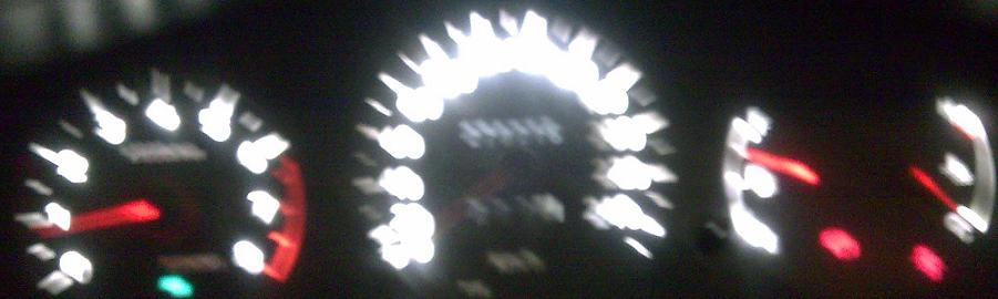

И на последок, подсветка стрелок - дело крайне не благодарное, ювелирная работа с паяльником и т.д. Рисунок снят телефоном, так что за качество извиняйте.
ЗЫ Глаза Вам не врут, спидометр без подсветки :(, без вскрытия туда не впихнуть невпихуемое.

СообщениеДобавлено: 18 янв 2009, 22:25
Прогресс подсветки на лицо! Молодец! а по поводу "Про диоды на печке сам думал, там работы на пол часа с паяльником, но меня еще смущает яркость подсветки самих регуляторов (2 рычажка) оборотов ветилятора печки и заслонки воздуха." - там дебильная система с завода и без того чтобы отиметь себя в мозг не выйдет. :( я там ставил очень яркие диоды и все равно эти 2 сволочи не хотели светится :(

Посмотрим, я не успел вообще до печки дойти, так как на эти 3 стрелки у меня ушло 12 часов. А там ювелирной работой не пахнет.
DIMA А регулятор яркости делал? А то ни как не могу подобрать сопротивления. Гдето читал, что там 0.5-1 Ом, я туда уже 10 Ом впаял, а на треть тускнее светить еще не стало.

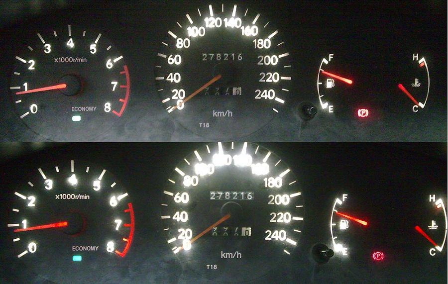

Я добил регулятор :). И сделал, что хотел, теперь стрелки светятся без подсветки циферблатов.
strelkion_211.jpg [65.18 KIB]
strelkiligt_137.jpg [93.74 KIB]
СообщениеДобавлено: 26 янв 2009, 09:12
Отлично смотрится!!! Вам зачет уважаемый :)
Теперь выкладывай как ты добил регулятор, чтобы другие не мучались :)

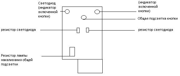

СообщениеДобавлено: 28 янв 2009, 21:53
Сообщений: 169
2 Jackinda
Общюю схему дай, я на пример, не в курсе по этой кнопке, за сим более ничего сказать не могу.
2 Dima
Итак, все просто
а) 1 кОм
б) 2 кОм
с) 6 кОм
Есть еще ньюанс в посветке стрелок, там я напортачил и спалил 2 диода, но не до конца, так что сопротивление у них чуток уменьшилось, а светить перестали. Из за этого, видимо, при максимальном сопротивлении стрелки светятся.
.JPG
.JPG [ 3.42 KIB | Просмотров: 37027 ]

СообщениеДобавлено: 03 фев 2009, 21:06
Сообщений: 169
2 Jackinda
А как ты реализовывал подсветку этого девайвса? Что то не видно на фотках места пайки :). По идее в схему вообще лезть не нужно, лучше ввести подсветку из другого места проводами.
СообщениеДобавлено: 03 фев 2009, 21:28
2 Pavel
Не согласен. Я когда переделывал подсветку стеклоподъемников то откусил старые диоды и к их ножкам припаял новые. Т.к. все цвета диодов кроме красного имеют одинаковые параметры потребляемого тока и рабочего напряжения (20 мА, 3,5 В) и на плате уже впаяны сопротивления. Поэтому единственное правильное решение для переделки кнопки - откусить старое и припаять новое ИМХО. А если лампу менять на диод, то надо перепаивать сопротивление или допаивать к ножке диода новое (680 Ом)
СообщениеДобавлено: 03 фев 2009, 23:32
Зарегистрирован: 28 янв 2009, 18:37
Сообщений: 12
Я как раз и откусил усики старых диодов, на место них припоял новые. Но возникла проблема: Как-только всталяю кнопку в разъем и включаю зажигание обе кнопки автоматически включаються... вот я и думаю с чем это может быть связанно...
