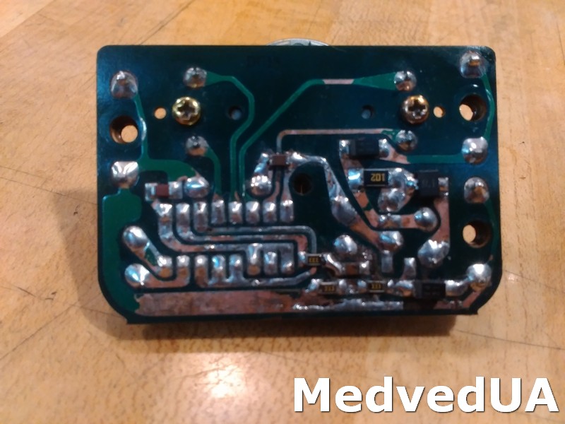

Вид сверху
IMG_20210223_131111.jpg [ 124.86 KIB | Просмотров: 7974 ]
физические отличия в компонентах отсутствуют, различается только маркировка .....

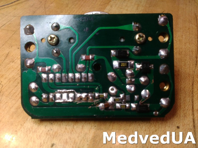

Со стороны платы
IMG_20210223_131231.jpg [ 123.34 KIB | Просмотров: 7974 ]
Почти одинаково, различия только в обвязке микросхемы связанные с максимальной частотой прибора.
8000 по ближе

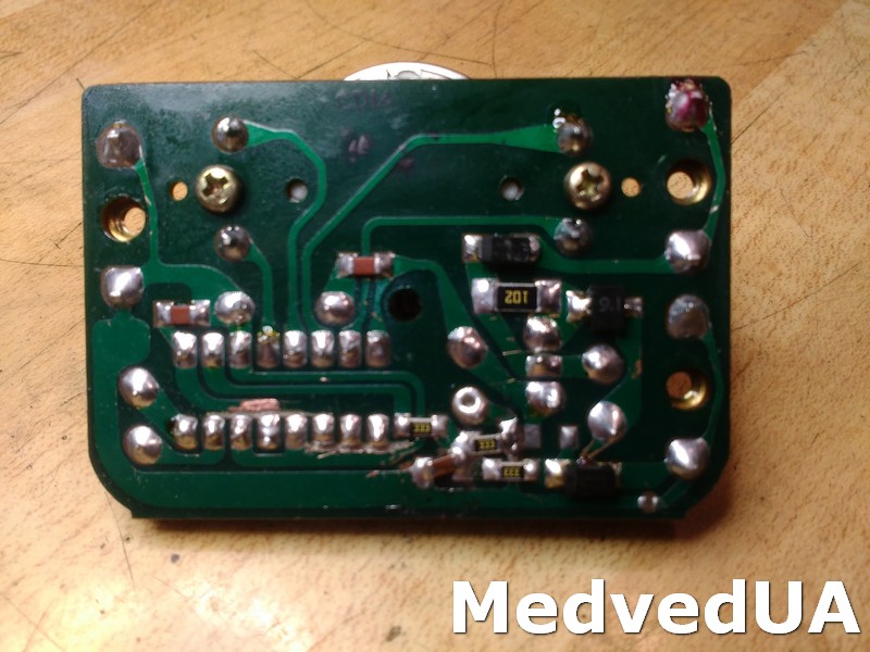

Насилуем дорожки на 8000 - режем для переделки под 9000
IMG_20210223_133009.jpg [ 126.5 KIB | Просмотров: 7974 ]

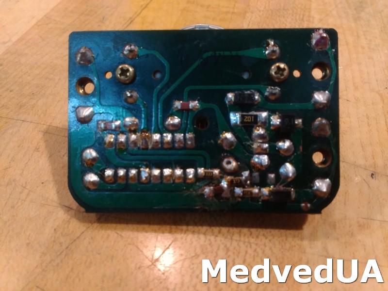

Паяем нужные перемычки, тем самым тах на 8тык превращается в GTI на 9000.
IMG_20210223_133920.jpg [ 123.24 KIB | Просмотров: 7974 ]

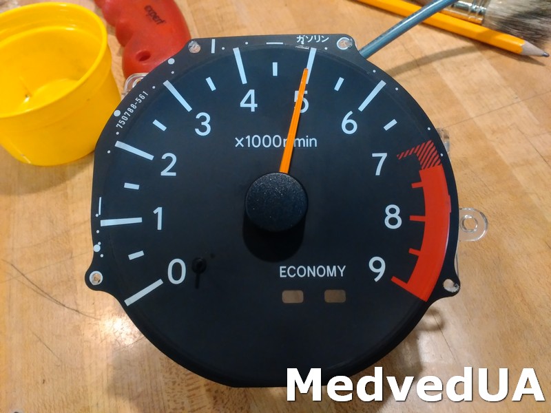

Естественно теперь на переделанный тахометр нужно поставить световод, шкалу и стрелку от 9000 ного.
