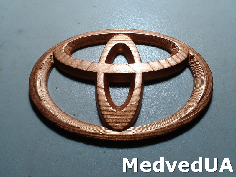

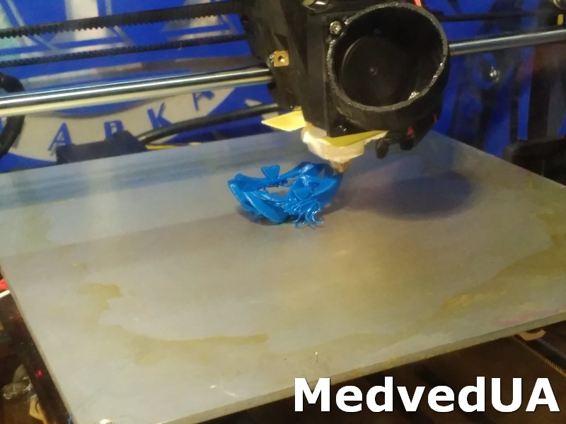

Месяц траха .... почти кило пластика в мусор.

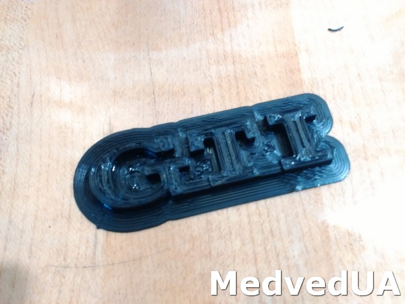

Первые нормальные результаты.
Принтер китай, без ящика, самосбор, ствол 0,4, толщина слоя 0,2, пластик ABS, пост обработка пластика отсутствует.
Модель значка и шильдика GTI найдены в инете.

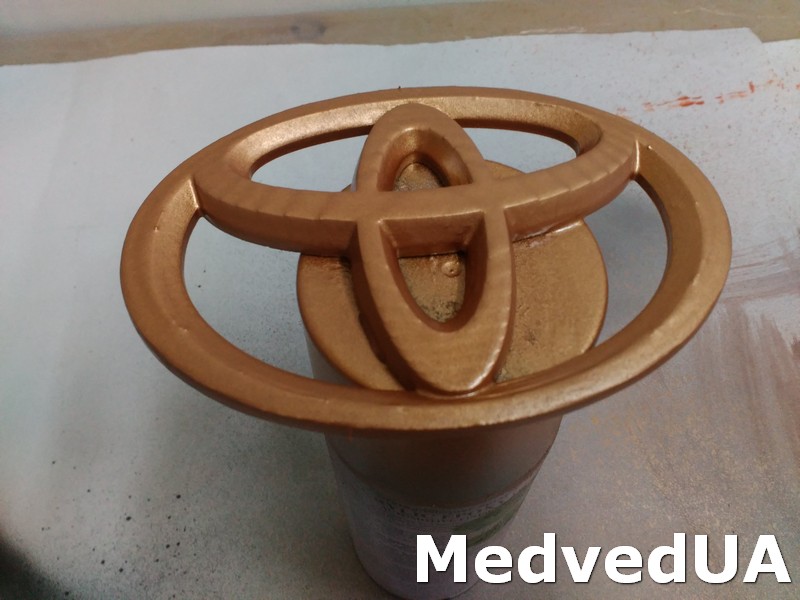

Значёк попал под шаловливые ручки - 2 слоя грунта из баллона + под руку попал баллон бронзы :krut ему теперь не хватает золотой цепяры как у реперов..... :))

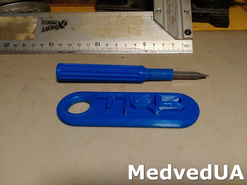

Шильдик GTI только из принтера.
PS: Пора изучать солид :oops:

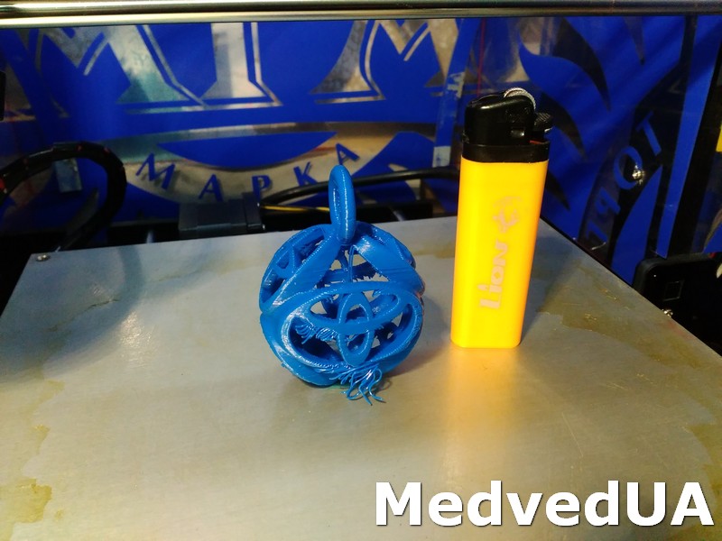

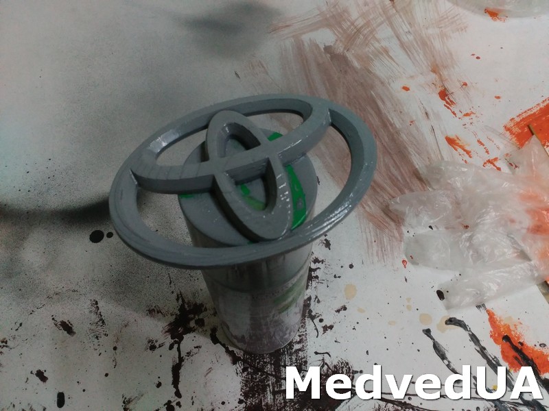

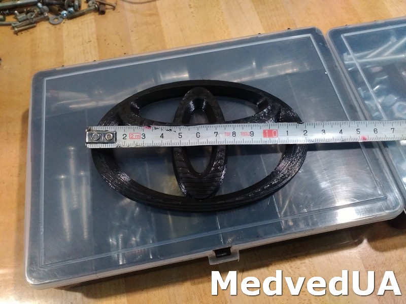

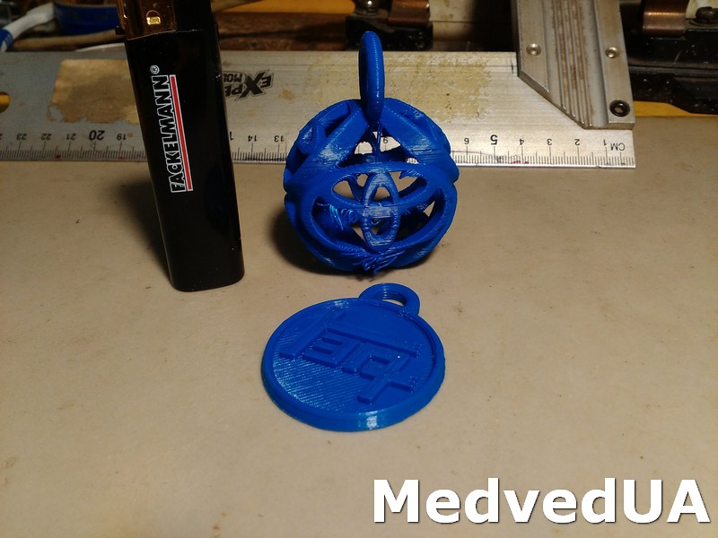

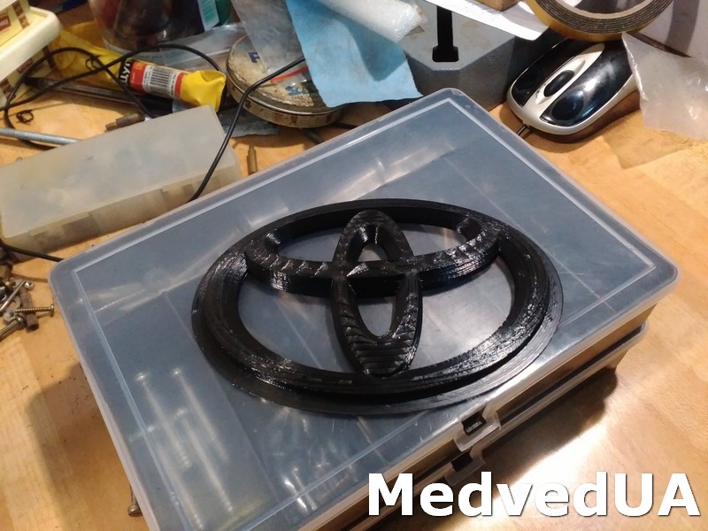

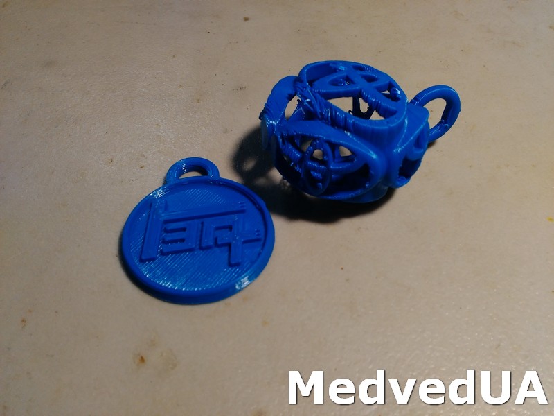

Продолжу, процесс пошел семимильными шагами :omg
Довел до ума настройки, теперь потери по пластику не больше 100 грамм на кило.
Сопло 0,4 слой 0,3 печать на твердую 4 по старой пятибальной, все модельки честно найдены на просторах тырнета.... но за ними нужен глаз да глаз иногда попадаются те которые нужно дорабатывать а с STL файлами это не так просто.
Как пример тойотовский брелок из кучки логотипов слепленных в шарик, стартонуло хорошо но оказалось что нужны поддержки и он чуток загадился и как итог оценка 3+.
Рядом с готовым объемным лежит брелок ТОЙОТА олд скул (именно так выглядел логотип до дизайнерского изобретения трех овалов ).
Последние в коментах не нуждаются.
IMG_20180221_113908.jpg [ 86.07 KIB | Просмотров: 34153 ]
IMG_20180221_123717.jpg [ 106.4 KIB | Просмотров: 34153 ]
IMG_20180221_223334.jpg [ 87.01 KIB | Просмотров: 34153 ]
IMG_20180222_221814.jpg [ 103.81 KIB | Просмотров: 34153 ]
IMG_20180222_221843.jpg [ 104.08 KIB | Просмотров: 34153 ]

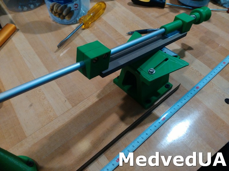

СообщениеДобавлено: 02 апр 2018, 22:37

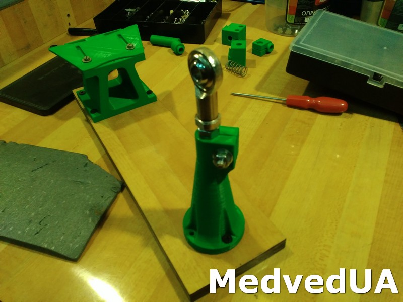

Плавный переход от брелков к полезностям.

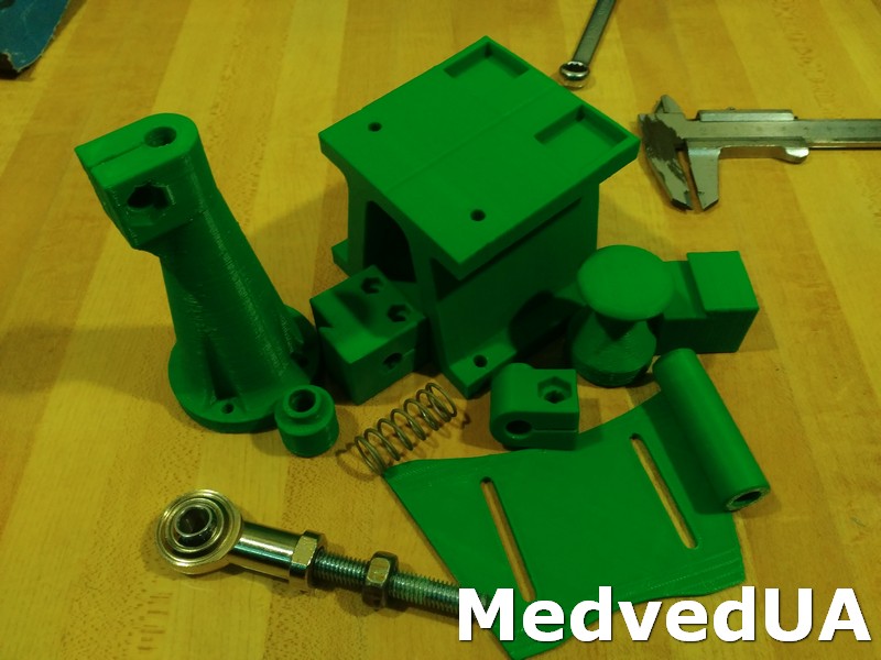

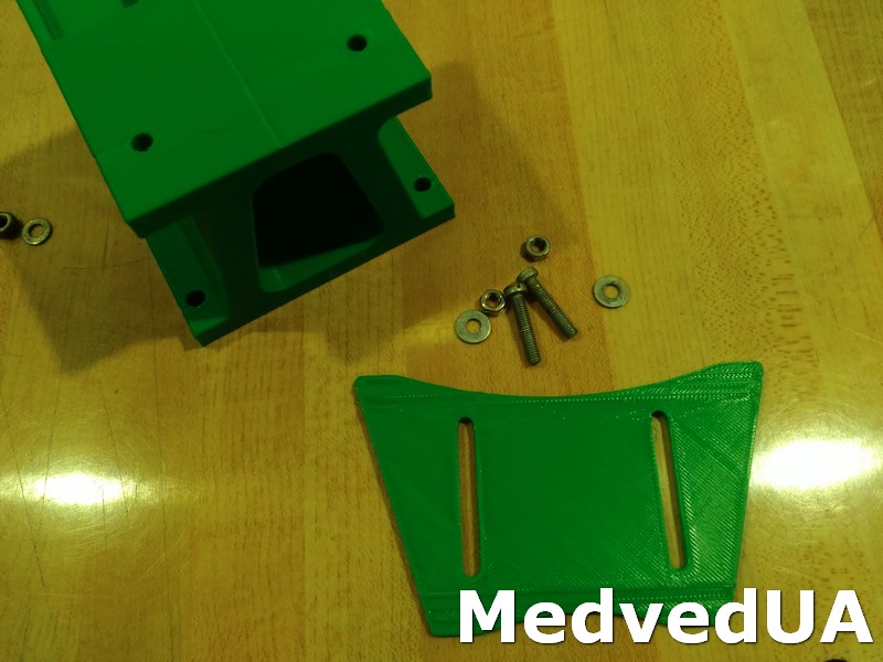

Небольшая кучка свеже найденных и напечатанных запчастей, в наборе нехватает 2х неодимовых магнитиков 20х20мм.
IMG_20180330_161134.jpg [ 101.74 KIB | Просмотров: 33264 ]

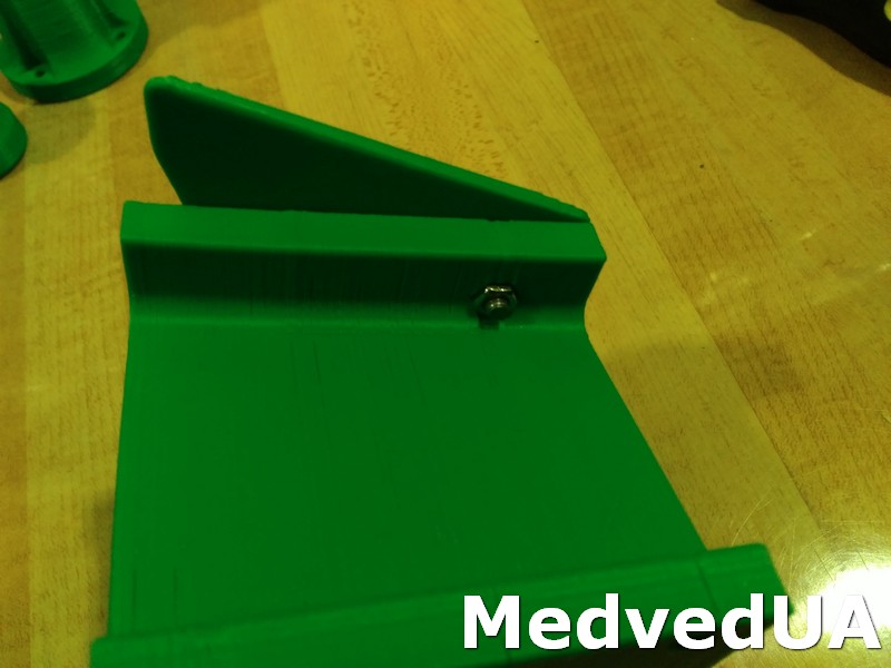

платформа + накладка упор + пару винтов М4 с гайками.
IMG_20180330_161810.jpg [ 100.89 KIB | Просмотров: 33264 ]
Спасибо дизайнеру за хорошо продуманный крепеж.
IMG_20180330_162110.jpg [ 75.97 KIB | Просмотров: 33264 ]

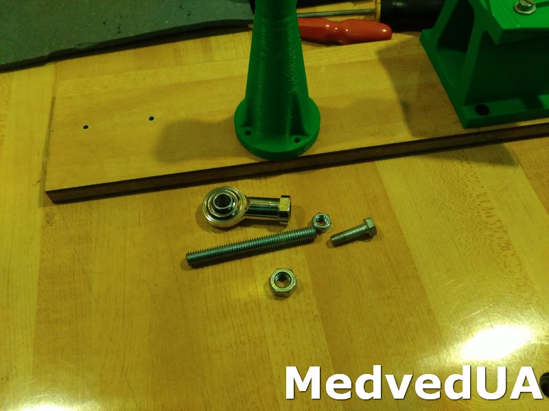

Опора ползуна + крепеж + шаровый наконечник + кусочек шпильки М8
IMG_20180330_163249.jpg [ 103.7 KIB | Просмотров: 33264 ]
Платформа и опора ползуна поселились на станине длинной 350 мм
IMG_20180330_163930.jpg [ 106.09 KIB | Просмотров: 33264 ]

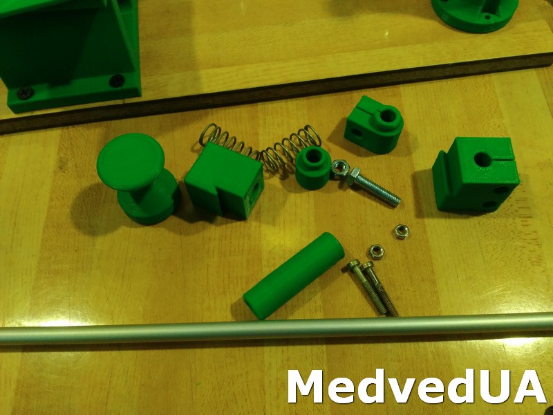

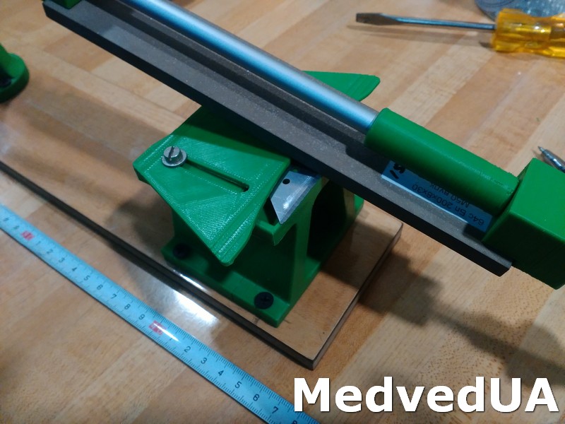

Самая интересная кучка - прут Ф8 мм х 600 мм, пара пружинок от совдеповского электрооборудования + немного метизов.
IMG_20180330_165844.jpg [ 113.57 KIB | Просмотров: 33264 ]
Легким движением рук превращаются в держатель брусков.

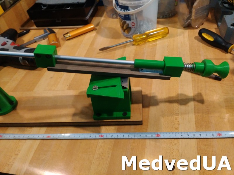

IMG_20180330_173405.jpg [ 113.56 KIB | Просмотров: 33264 ]
В итого имеем неплохое компактное приспособление для заточки и доводки лезвий ножей.
IMG_20180330_173420.jpg [ 119.2 KIB | Просмотров: 33264 ]
в держателе смело помещаются бруски длинной до 300 мм.
IMG_20180330_173425.jpg [ 115.85 KIB | Просмотров: 33264 ]
Угол заточки регулируется от 10 градусов.... :smoke

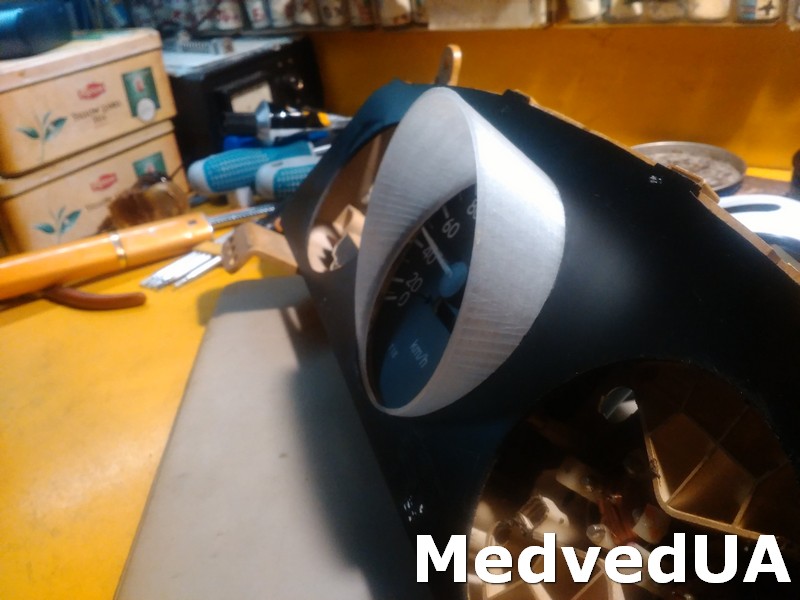

СообщениеДобавлено: 16 апр 2018, 19:53

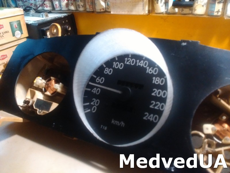

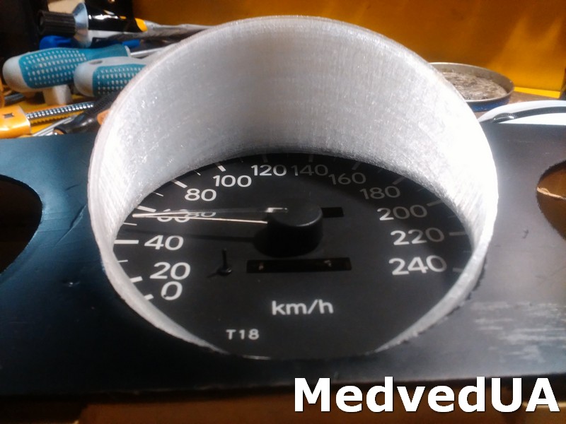

Тренируюсь.... :))
Сам придумал, сам нарисовал, сам напечатал.
Чепчик, слегка грубоват но для первых шагов пойдет.
В маску влезет только без стекла.
На фотках самая многострадальная приборка, :oops: маска самопал, чисто для примерок.
IMG_20180416_201420.jpg [ 98.26 KIB | Просмотров: 32816 ]
IMG_20180416_201427.jpg [ 92.16 KIB | Просмотров: 32816 ]
IMG_20180416_201436.jpg [ 97.86 KIB | Просмотров: 32816 ]

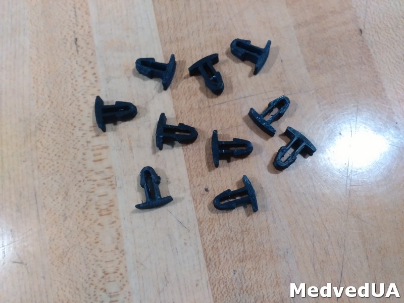

СообщениеДобавлено: 03 май 2019, 20:48
Нужности буду выставлять сюда.
Когда ставил фильтр под капот в руках рассыпалось несколько клипс для под капотной резинки.
Естественно я их не покупал а распечатал.... причем модель не моя и не конкретно от карины но они подошли.
IMG_20190503_152017.jpg [ 103.04 KIB | Просмотров: 26816 ]
Страждущим могу еще напечатать.
10 клипс выходит всего 20 гривен :)) такого количества хватит на все под капотные резинки.
