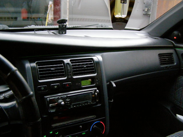

Доброго времени суток форумчанам!

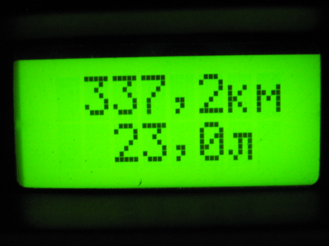

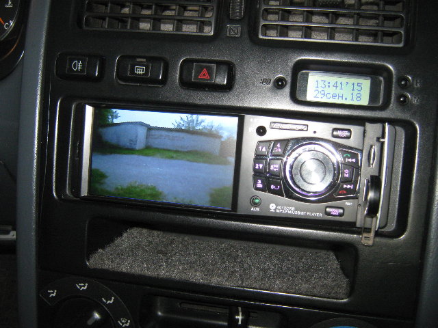

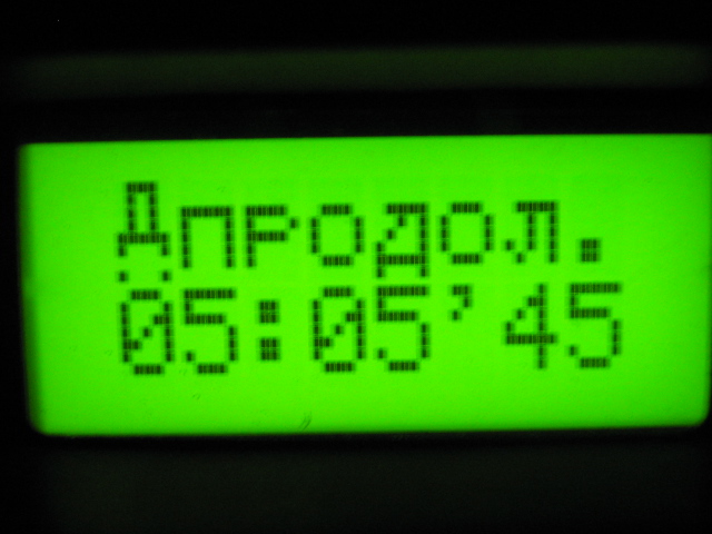

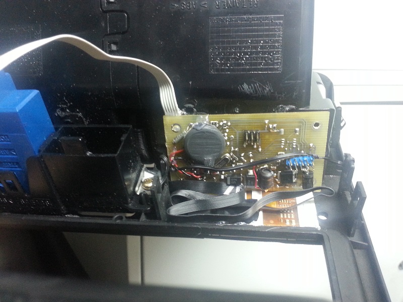

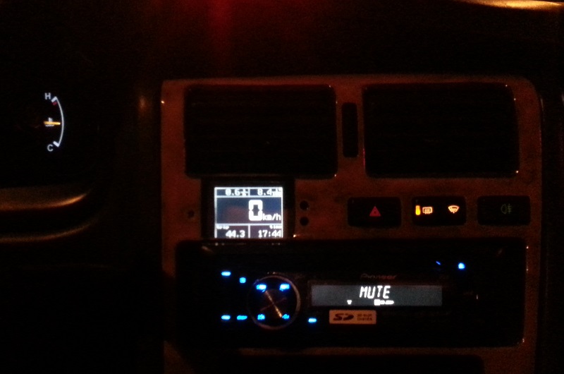

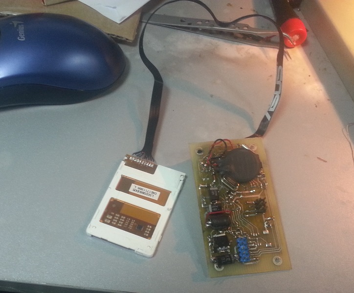

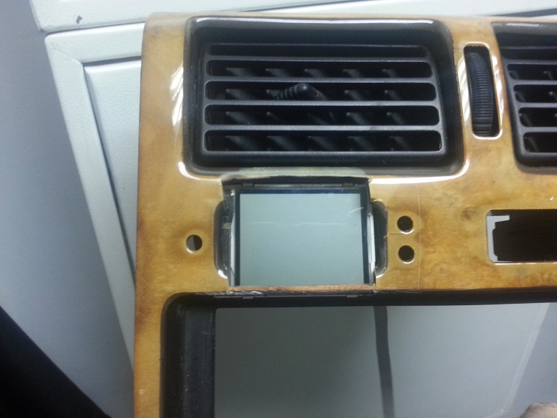

Собственно, прочитав темку о бортовом компьютере в панели приборов на российском форуме: Здесь, решил заморочиться и я. Место установки выбрал вместо часов, с небольшим распилом приборки, ибо не вмещался дисплей от сименса М65. Бюджет устройства составил около 200грн, т.к. многое нашлось среди хлама. Родную панельку портить не стал, благо есть от праворукой. Собирался девайс около 2 месяцев, периодически с появлением свободого времени и нужных запчастей. Вот недавно установил в машинку, и уже почти откалибровал все параметры. Два датчика температуры установил: один в районе правого козырька, второй между передней правой дверью и крылом, где выходит жгут. Подключение заключается в поиске провода, идущего на одну из форсунок, и провода с дачтика скорости, их я подключил возле ЭБУ, ну и конечно питание плюс , минус акб, и + зажигания. Джойстик выведен в отверстие от кнопки часов (пока без подходящего колпачка).

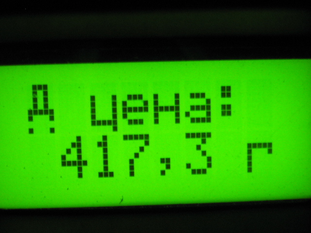

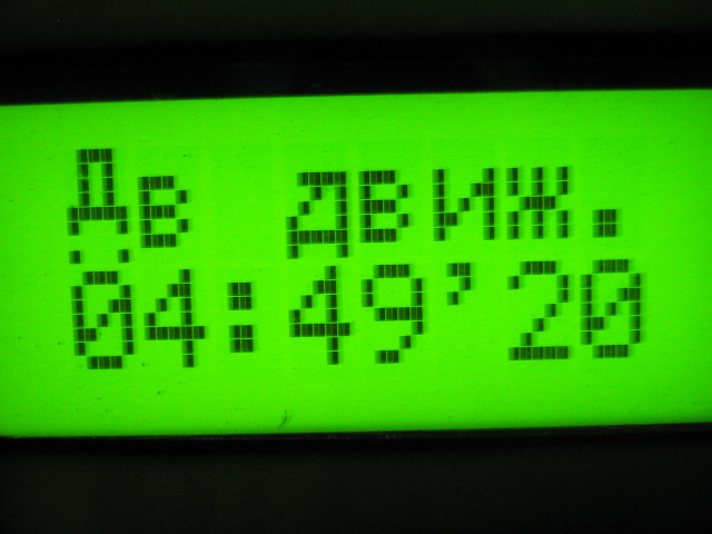

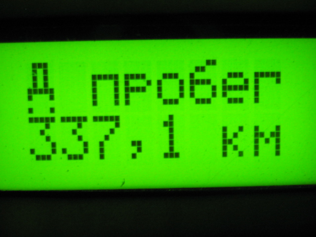

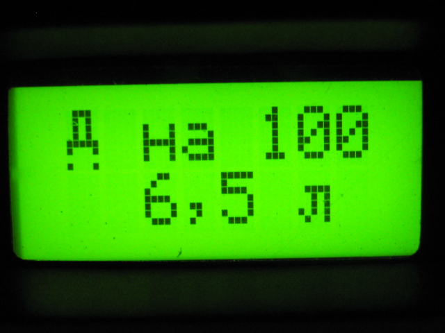

на данный момент БК может следующее:
1. Измерение скорости автомобиля
2. измерение мгновенного расхода.
3. измерение среднего расхода.
4. расход на 100км пути при данном ритме езды.
5. измерение расхода за поездку, среднего расхода за поездку, (средней скорости за поездку).
6. общий пробег, общий расход
7. пробег за поездку
8. температура в салоне, на улице... 2 термодатчика
9. напряжение в бортсети
10. время
11. обороты двигателя (правда чем больше форсунок, тем больше градация - измерение импульсов за секунду... погрешность при 4 форсунках до 120 об)
12. считает разгон машины до 100км в час.
13. функция напоминания о превышении скорости (60, 90) при превышении раздается сигнал и на экране появляется предупреждение.
14. считаются пробеги: фильтры(салонный, топливный, маслянный), масло, антифриз, тормозная жидкость, колодки зад, колодки перед, свечи зажигания, ремень ГРМ и ролики.
15. при приближении пробега расходника к заданному из настроек, раздается сигнал и выводится сообщение о необходимости его замены в скором времени.
16. Виртуальный бак (заливаете на заправке, например, 20 литров, добавляете в виртуальный бак +20 литров и смотрите как топливо в нем уменьшается...) p.s. в будущем добавлю рассчетный пробег на топливе в баке при текущем и среднем расходе.
17. обновление прошивки с MMC,SD,microSD карты.
Взято Здесь
Качество фото не очень получилось, но как есть. Осталось обтянуть карбоновой пленкой для лучшей косметики.

Центральная консоль с праворульки? Длины проводов у кнопок (аварийка и т.д.) хватает или нужно наращивать?

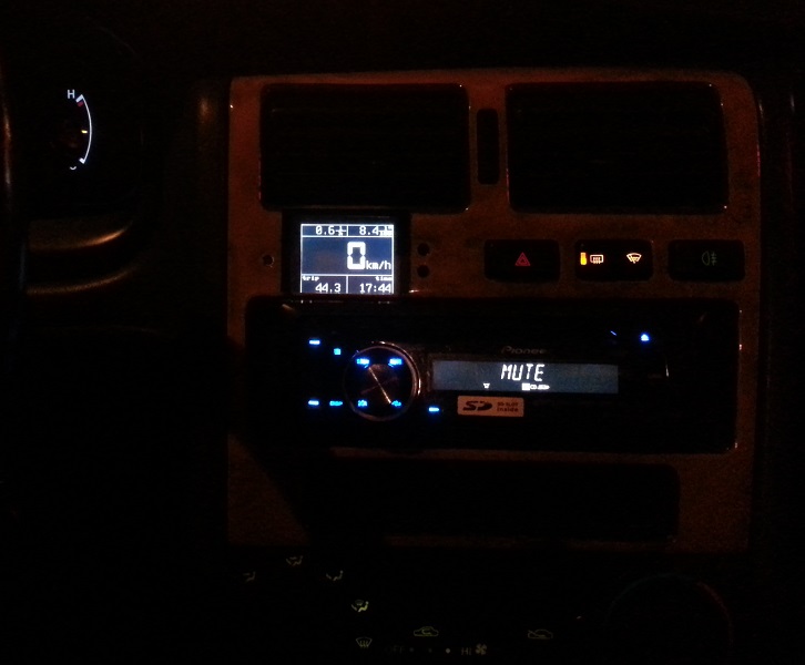

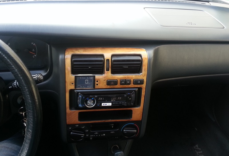

Конечно он 200 грн стоить не будет.Проще от СЕРЖ ЭЛЕКТРОНИК купить за 800 грн. купить.Исполняет все теже функции( +) показывае кол-во бензы в баке и остаток на сколько км хватит.(-) замены расходников нет.Себе купил нарадоваться не могу

да, кнопки достают с запасом.
amuletum писал(а):
Третий в очередь :za :ok А насколько геморней будет запилить энтот компьютер в спидометр, под стрелку, как на примере ру. форума?
если в приборку - то надо спиливать кусок спидометра, и лишиться счетчика суточного пробега, ничего сложного, но я не стал портить.

Дисплей можно конечно просто на консоль приклеить двусторонним скотчем, я рассматривал такой вариант, но решил что внутри более по ГОСТу будет))).
