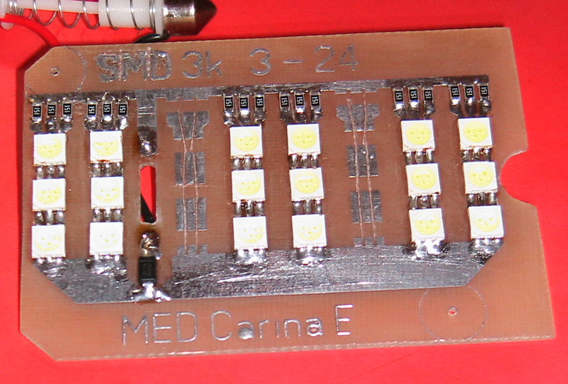

После непродолжительного изучения технологий ЛУТ и программы сприн на свет появились платы для обоих вариантов комплектаций.
Такая для большого.
Комментарий к файлу: Большой
IMG_0437.jpg [ 206.86 KIB | Просмотров: 10178 ]

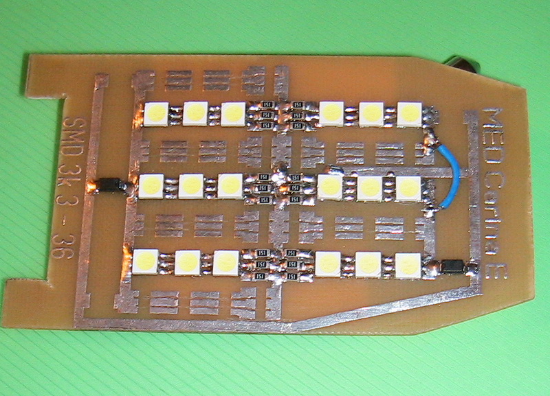

И такая для более мелкого.
Комментарий к файлу: По меньше
-%20_1~1.JPG [ 187.94 KIB | Просмотров: 10178 ]

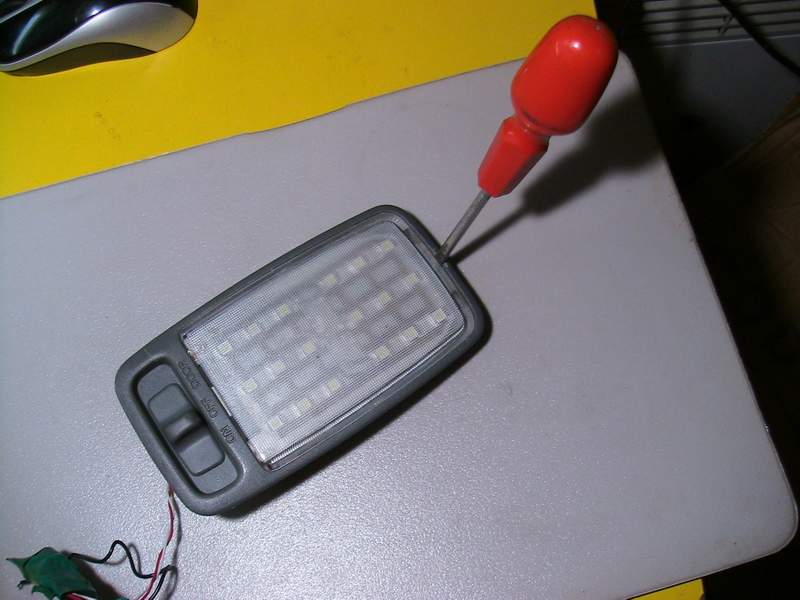

Как их установить ? Да проще простого.
Нужно снять стекло. У большого нужно ковырнуть ответкой со стороны без ыключателя.
IMG_3889.jpg [ 45.3 KIB | Просмотров: 10178 ]

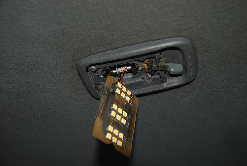

Заменитель цоколя припаянный к плате вставляем вместо лампочки.
DSC_0296.JPG [ 111.33 KIB | Просмотров: 10178 ]

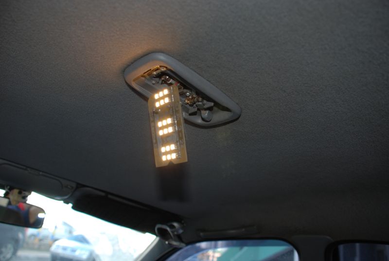

Обязательно делаем тестовое включение для проверки на работоспособность и правильную полярность подключения и если плафон не светится просто перевырачиваем на 180 градусов заменитель цоколя в плафоне.
DSC_0297.JPG [ 99.68 KIB | Просмотров: 10178 ]

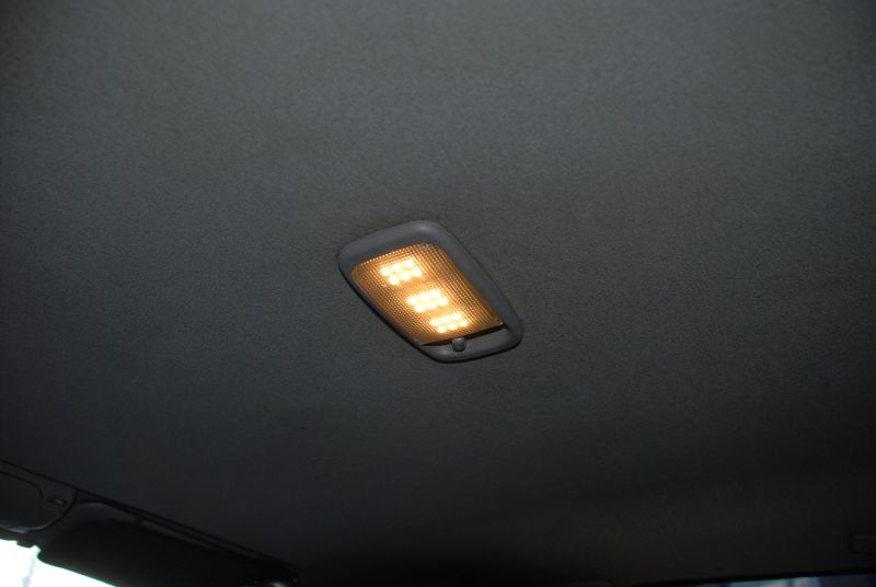

Светит такой плафон примерно так.
DSC_0310.JPG [ 29.86 KIB | Просмотров: 10178 ]
